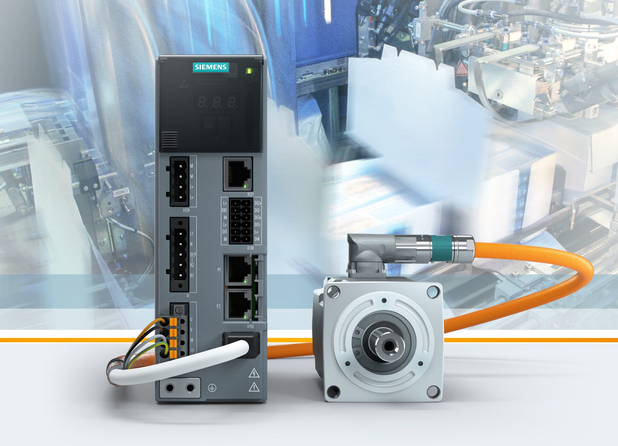

Новая система привода Sinamics S210 с серводвигателями Simotics S-1FK2 и контроллерами Simatic S7-1500 предлагает пользователям высокодинамичный сервокомплекс со встроенными функциями безопасности и быстрым вводом в эксплуатацию
