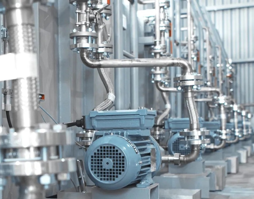

Современный электропривод на промышленном предприятии
