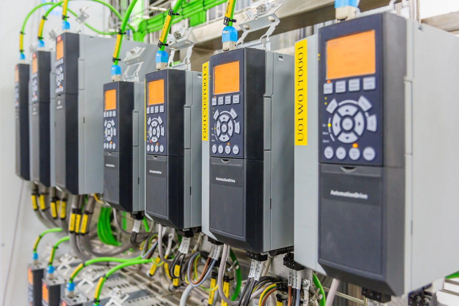

Частотный преобразователь в шкафу управления

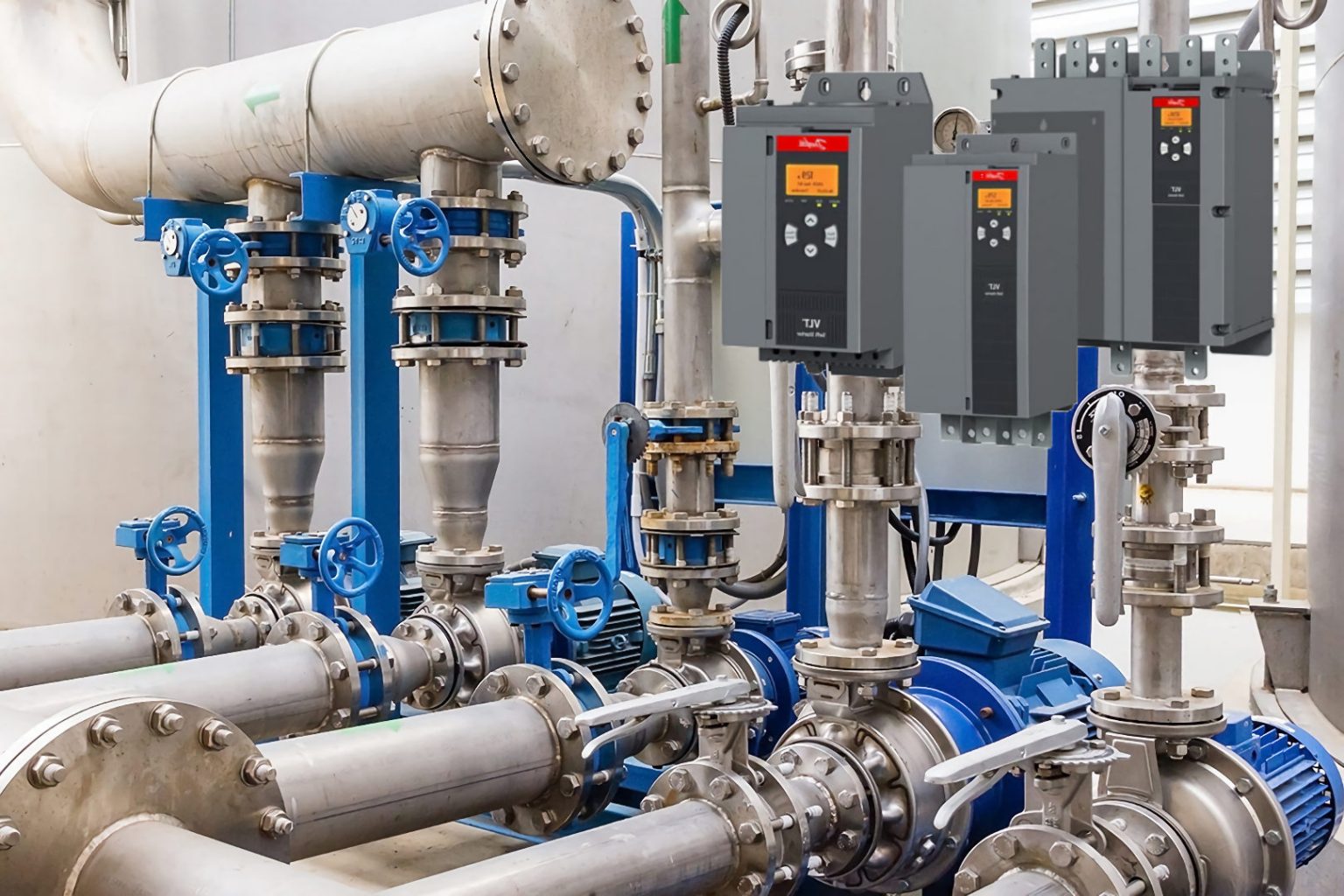

1. Автоматическое поддержание давления в системах водоснабжения
Вода подаётся в здания с переменным расходом — например, в жилых домах пиковый расход приходится на утренние и вечерние часы, а в ночное время он практически снижается до нуля. Давление в сети при этом меняется — при низком расходе оно может сильно возрастать, что приводит к гидроударам, повреждению труб и арматуры.
Для решения этой задачи на насосах устанавливают частотные преобразователи, которые управляют скоростью вращения электродвигателя. Система работает по замкнутой схеме с обратной связью: датчик давления в сети передаёт текущие данные на частотный преобразователь, который плавно изменяет скорость насоса, обеспечивая поддержание давления на заранее установленном уровне. Это не только устраняет гидроудары, но и снижает потребление электроэнергии за счёт оптимального режима работы.
Использование частотно-регулируемых приводов исключает необходимость структурно громоздких и подверженных загрязнению решений типа водонапорных башен. Регулировка скорости также снижает ударные нагрузки на электрооборудование при пуске, продлевая его срок службы.
Автоматическое поддержание давления в водопроводе

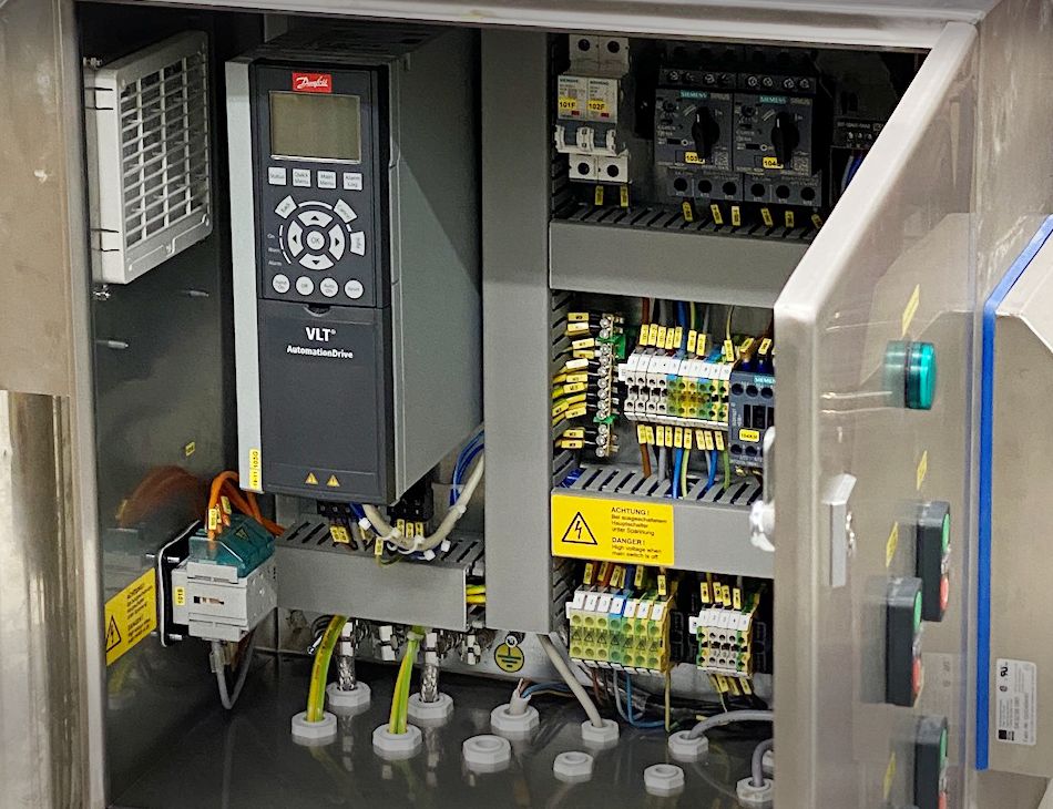

Частотно-регулируемые приводы
