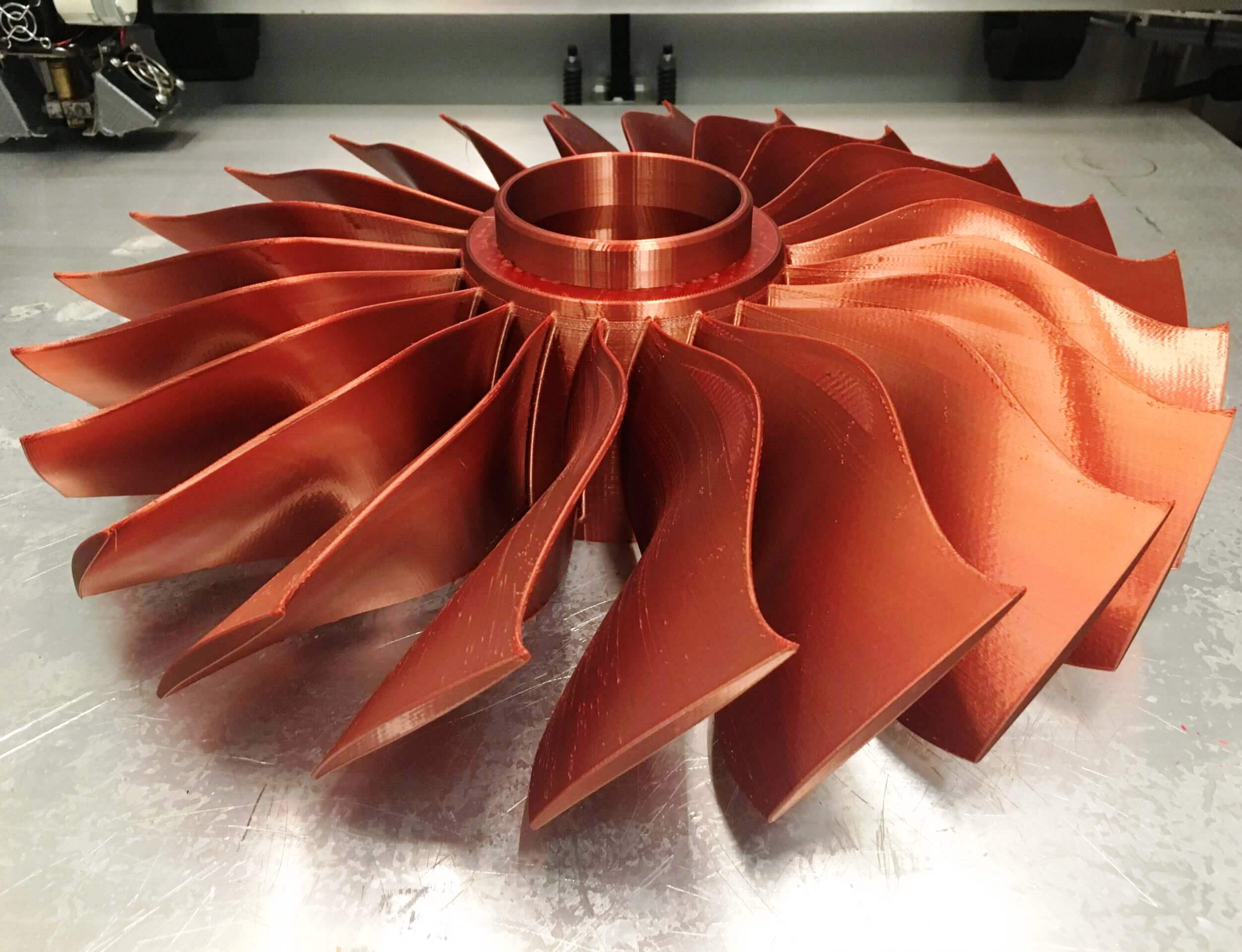

3D-прототип пропеллера
Быстрое прототипирование: другая логика разработки
Традиционный цикл проектирования нового электрооборудования - это сначала долгие расчеты, затем заказ оснастки, ожидание отливок, и только потом первые физические испытания. На каждую итерацию уходят недели или месяцы. Аддитивные технологии разрывают эту цепочку: инженер вносит правку в CAD-модель и на следующий день держит в руках исправленную деталь.
В энергетике этот принцип особенно ценен при разработке компонентов, работающих в экстремальных условиях - лопаток турбин, теплообменников, элементов солнечных панелей. Именно здесь накапливаются самые дорогостоящие ошибки: один неудачный запуск прототипа в серийное производство может стоить компании многих миллионов.
Например, лопатки газовых турбин должны выдерживать колоссальные нагрузки: вращение со скоростью до 1600 км/ч (или 13 000 об/мин), высокое давление и температуры до 1250 °C, за которыми следует резкое охлаждение до 400 °C. Традиционно их изготавливают с помощью литья или ковки - это очень дорогостоящие, трудоемкие процессы, в которых высок риск брака.
Компания Siemens, работавшая над лопатками газовых турбин, сократила срок разработки от концепции до производства с двух лет до двух месяцев, а скорость получения прототипов выросла примерно на 90%.
Опытные образцы лопаток из поликристаллического никелевого суперсплава успешно прошли испытания при температурах выше 1250 °C и вращении с частотой 13 000 об/мин. При этом 3D-печать позволяет интегрировать охлаждающие каналы прямо в структуру лопатки, что недоступно для традиционного производства.
Принципиально важен не только выигрыш во времени, но и качество принимаемых решений. Когда инженер может провести четыре-пять итераций макета за две недели вместо одного цикла за несколько месяцев, он решает принципиально другие задачи: проверяет не одну гипотезу, а сравнивает несколько конструктивных подходов, выбирая лучший.
Благодаря интеграции 3D-печати и методов топологической оптимизации, разработчики могут рассчитывать идеальное распределение материала: убирать лишний вес без потери прочности, снижать механические напряжения и сокращать количество сборочных этапов, печатая целые узлы единой деталью.
