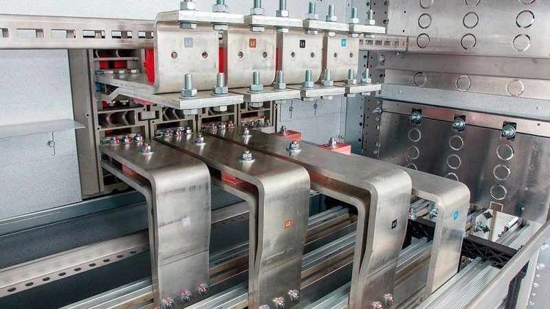

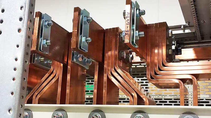

Болтовые соединения медных шин
Первые болтовые конструкции 1880-1890-х включали стальной болт M6-M20 по DIN 933 с шагом резьбы 1-2,5 мм, плоские шайбы DIN 125 для распределения нагрузки, пружинные шайбы DIN 127 для компенсации усадки на 0,1-0,2 мм и гайку с контргайкой M6-M20 для предотвращения самоотвинчивания под вибрацией 5-10 Гц.
Кольцевые наконечники TML из меди или алюминия с отверстием под болт 6-20 мм обеспечивали равномерное давление 10-30 МПа, фиксируя жилу без повреждения изоляции.
Соединение меди и алюминия с 1950-х, когда алюминий АД0 заменил медь в ЛЭП для снижения веса на 60%, вызывало электрохимическую коррозию из-за разности потенциалов 2 В (Cu +0,34 В, Al -1,66 В), приводящую к потере 50% сечения за 3-5 лет.
Решение — переходные пластины из латуни ЛЦ40 или нейлона с пастами типа Penetrox A-13 с 40% цинка и олова, создающими барьерный слой 20-50 мкм, или биметаллическими шайбами с фрикционной сваркой.
Болтовые соединения страдали от ослабления давления 10-20% за год из-за пластической деформации алюминия (модуль упругости 70 ГПа vs 110 ГПа меди), коррозии резьбы (Fe -> Fe2O3 в алюминии), больших габаритов (диаметр 20-50 мм для M16), и неравномерности давления (локальные 5-10 МПа vs 30 МПа), приводящей к перегревам 80-120°C и искрению по ГОСТ 10434-82.
Периодическая подтяжка каждые 6-12 месяцев по ПУЭ 2.1.30 повышала надежность, но в авиации (вибрация 20g) болты заменялись опрессовкой к 1940-м.
Болтовые соединение на трансформаторной подстанции

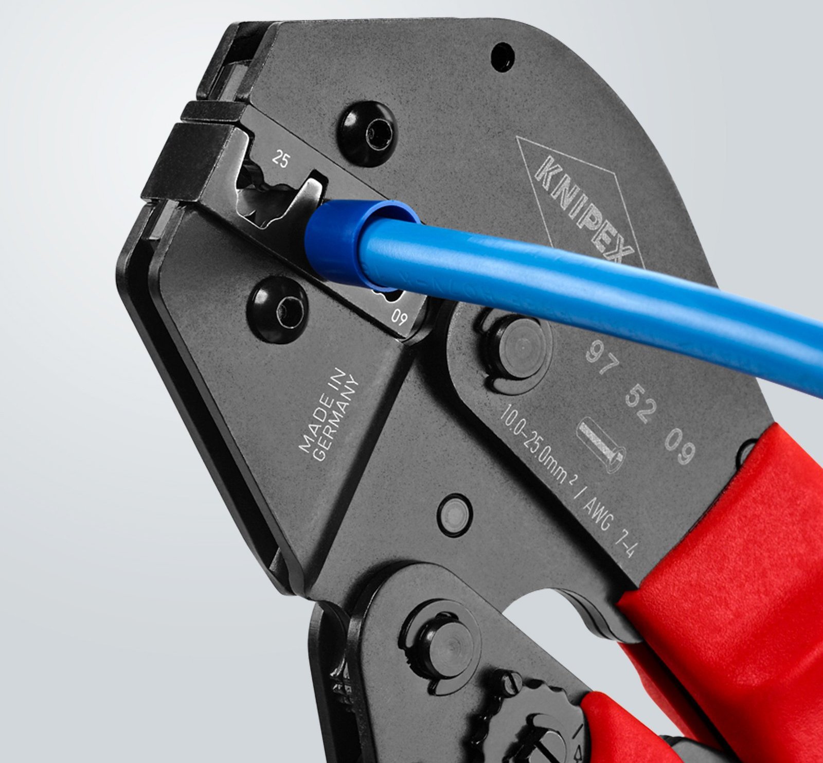

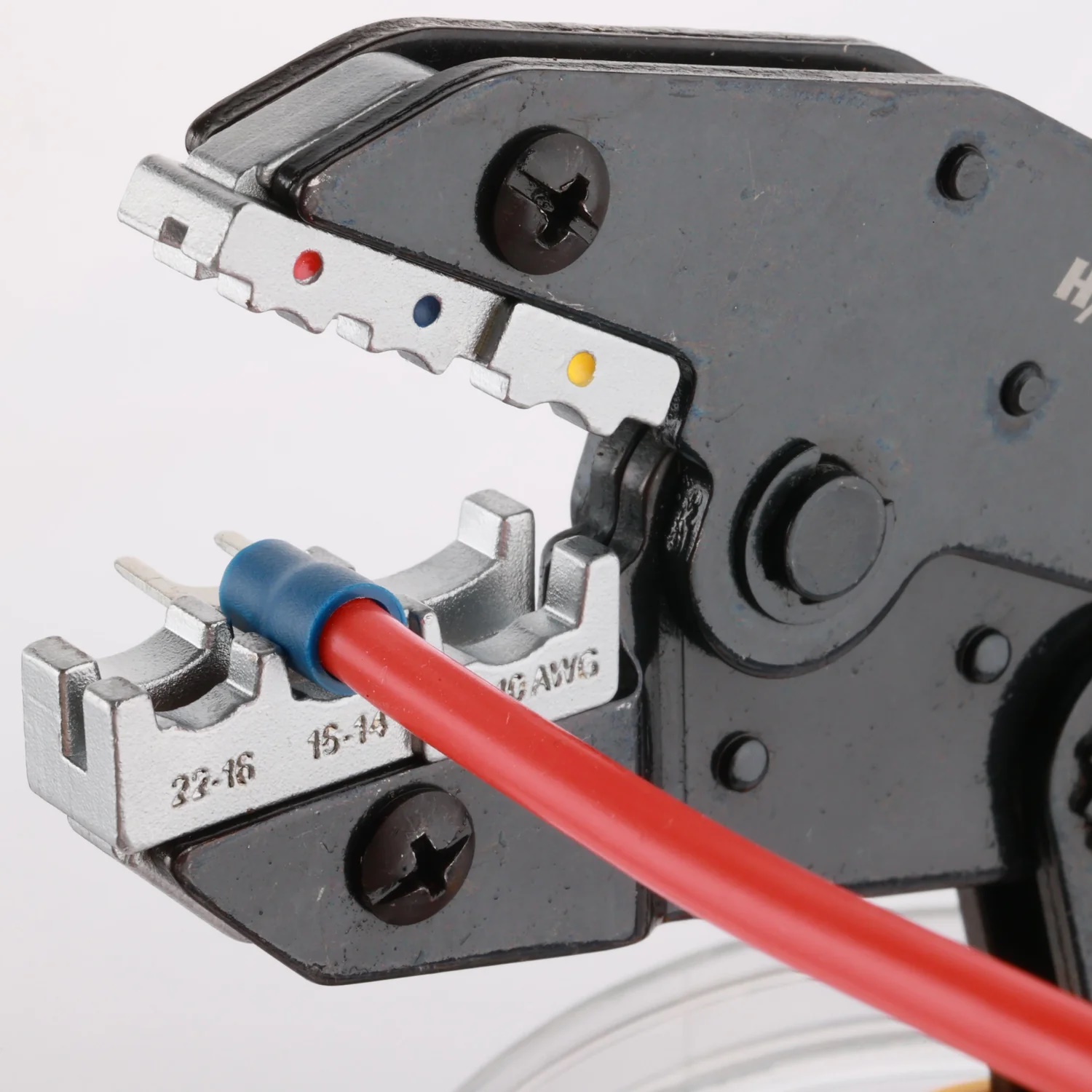

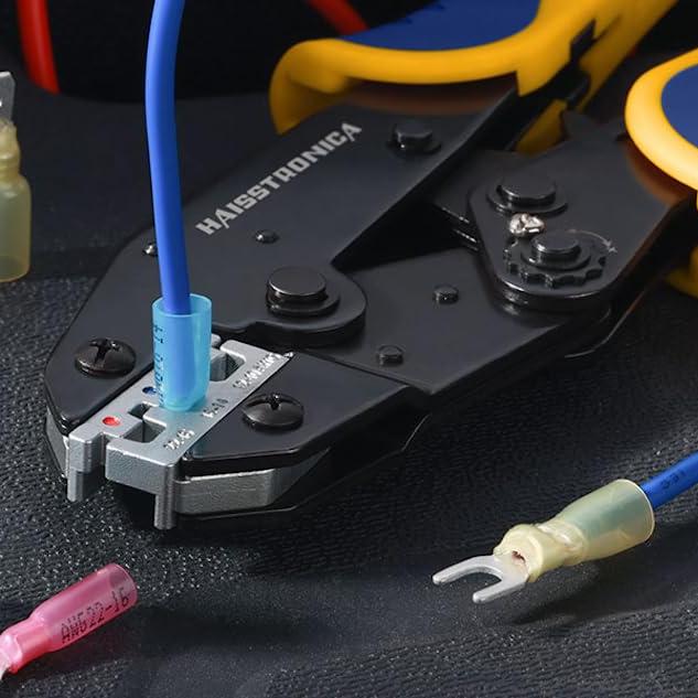

Ручной кримпер
Гильзы изготавливались из электролитической меди M1 (99,9% Cu, проводимость 58 мСм/м), алюминия А7 (99,7% Al, 59 мСм/м) или сплавов АД31 (Al+1% Mg для прочности 150 МПа); биметаллические — сваркой взрывом или фрикционной (скорость 1000 об/мин), где алюминиевая часть (99,5% Al) сжимается на медную (99,9% Cu) с прочностью 95%.
Типы гильз: сжатие (DIN 46235, шестигранные), трубчатые (туннельные, для кабелей 6-240 мм2), кримпинговые (DIN 46234, для наконечников) с маслом-барьером против окисления.
Контроль включал геометрию (±0,1 мм калибрами), сопротивление (<1,2 раза от провода омметром), прочность (80% от разрыва, pull-тест 1000-5000 Н), отсутствие трещин (визуал, микроскопия) и микрографии сечений после травления HNO3 для выявления пустот >5%.
Внимание! При опрессовке соблюдайте безопасность — прессы развивают 200 кН (эквивалент 20 т), используйте экраны, перчатки и предохранители; по ГОСТ 12.2.013.0-91, обучение обязательно, чтобы избежать ампутаций.
К 1960-м опрессовка заменила болты в 80% случаев, снижая вес на 30% и время монтажа в 20 раз.

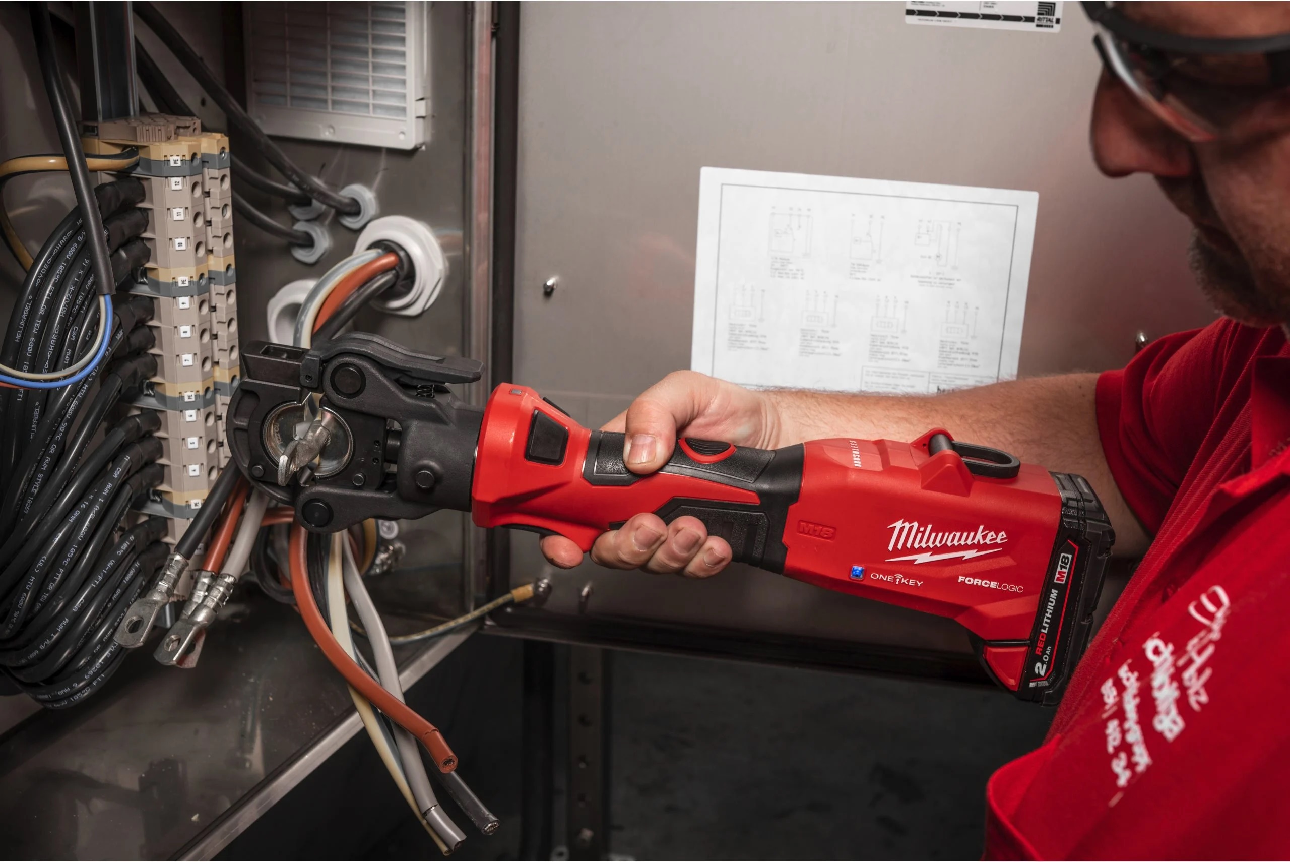

Пресс-клещи для опрессовки жил проводов и кабелей

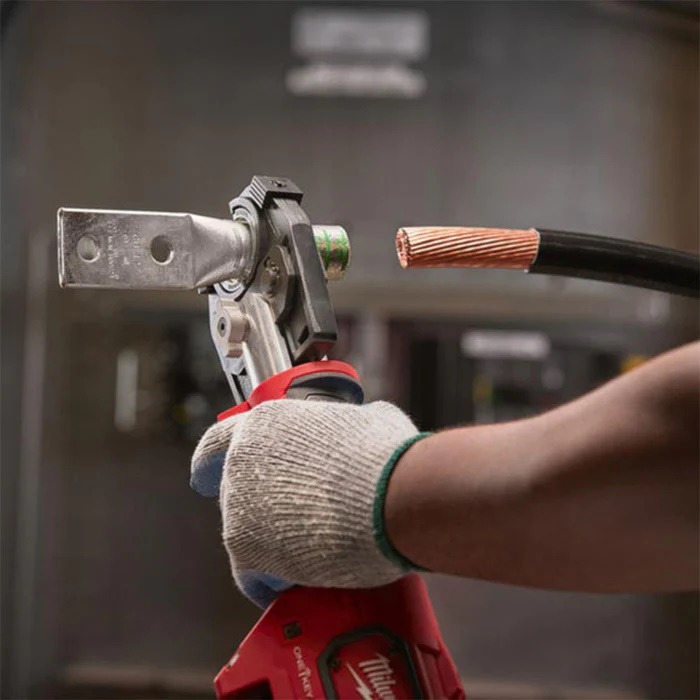

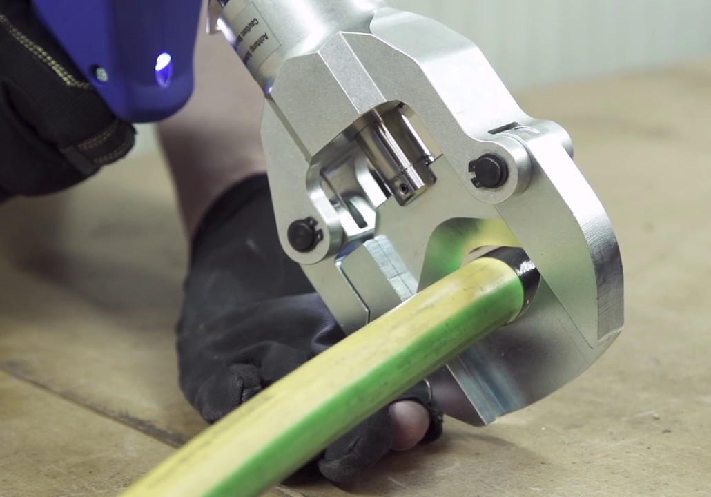

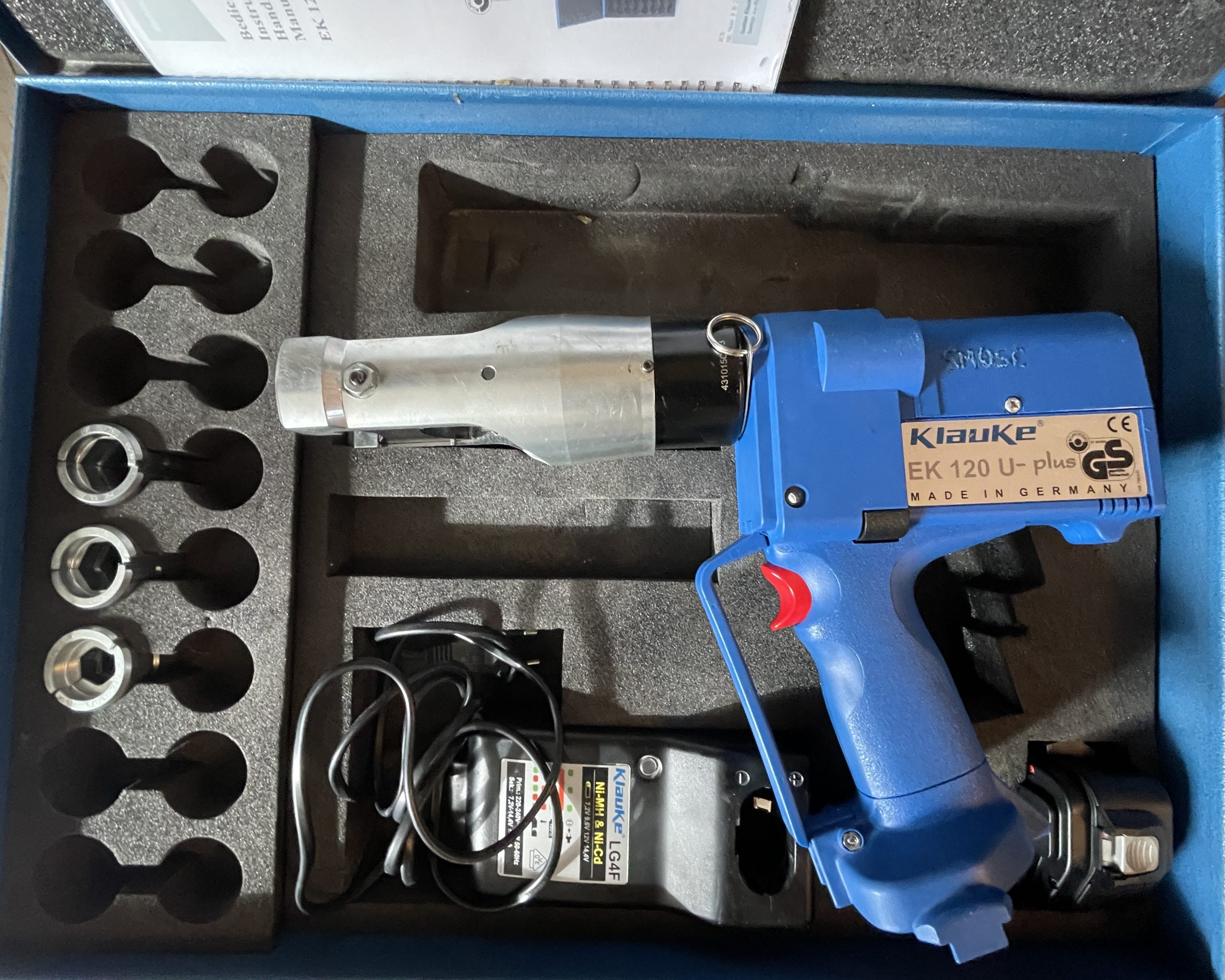

Гидравлический пресс Klauke EK 120
Современные гидравлические прессы (типа Klauke EK 120,  или аналогичные) сочетают портативность и мощность, позволяя опрессовку от 0,5 мм2 (сигнальные провода) до 1000 мм2 (ЛЭП), с весом 2-15 кг для полевых работ и усилием до 250 кН для промышленных; разработанные в 1960-х (Burndy для авиации), они эволюционировали к 2020-м с цифровым управлением.
Насосная станция — ручная (рычаг 1:20), электрическая (5-10 кВт, 220/380 В, 1500 об/мин) или аккумуляторная (18-36 В, 2-5 Ач) — создает давление 700 бар в объеме 0,5-2 л, с резервуаром из стали (толщина 5-10 мм) и фильтрами (25 мкм); ручные модели (Klauke UN 30) требуют 50-100 качков для 130 кН, электрические — 10-20 с, аккумуляторные — до 150 циклов без подзарядки.
Силовая головка содержит гидроцилиндр (диаметр 50-80 мм, сталь 42CrMo4, HRC 40-45) с ходом поршня 20-30 мм и точностью позиционирования ±0,05 мм (серво-клапаны), где усилие передается на матрицы через рычаг или прямой поршень; голова поворотная 360° (для доступа), закрытая (flip-top) для защиты от грязи.
Управление включает клапаны: предохранительный (750 бар, сбрасывает избыток), распределительный (4/3-way, соленоидный 12-24 В) и манометр (±1%, класс 1,0, диапазон 0-1000 бар); автоотсечка по давлению (реле 700±5 бар) останавливает цикл, предотвращая переобжим.
Матрицы (dies) из инструментальной стали (1.2379, HRC 58-62) — шестигранные (hex, для равномерности 50-100 МПа по периметру) или индентные (U-образные, для Al), с профилем по DIN 48083; ресурс 10 000-50 000 циклов, сменные (45-series для Klauke, 8-20 мм), с маркировкой сечения; шестигранный обжим минимизирует voids <1%.
Параметры прессов: максимальное усилие 130-250 кН (PK 45 — 450 кН для 1000 мм2), диапазон кабелей 0,5-1000 мм2 (Cu/Al), вес 2-15 кг (портативные — 2,5 кг PK60, стационарные — 50 кг), точность силы ±1% (датчики), открытие 35-50 мм; для Al/Cu — 10-240 мм2, с давлением 700 бар.
Процесс опрессовки
Преимущества гидравлической опрессовки включают равномерность давления 50-100 МПа по всему периметру гильзы (vs неравномерность болтов 20-50%), воспроизводимость ±2% (автоматика исключает вариации ручного усилия 10-20%), короткий цикл 15-30 с (в 30-60 раз быстрее пайки 15-30 мин, в 5-10 раз болтов 2-5 мин), отсутствие открытого огня/химии (соответствие ATEX для взрывоопасных зон, класс II/2G), и низкое переходное сопротивление 1,05-1,1 раза (площадь контакта 90-95% vs 60-80% механически).
Это обеспечивает механическую прочность 85-95% от разрыва жилы (pull-test 2000-10 000 Н), устойчивость к вибрациям 50g и температурам -40...+90°C по ПУЭ, снижая отказы на 90% по сравнению с пайкой.
