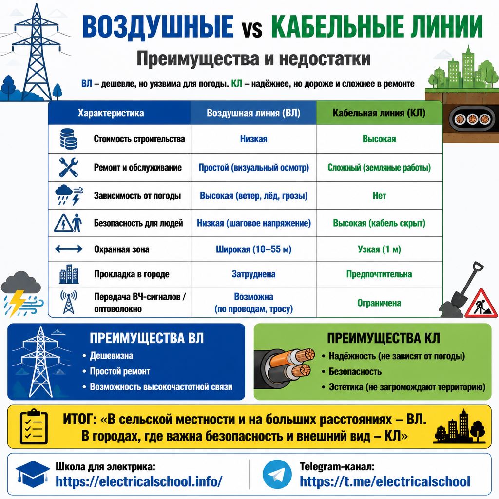

Сравнительная таблица кабельных и воздушных линий электропередачи
Характеристика Воздушные линии (ВЛ) Кабельные линии (КЛ)
Определение Передача электроэнергии по проводам, находящимся на открытом воздухе и поддерживаемым над землей на опорах Линия из одного или нескольких проложенных параллельно кабелей с концевыми и соединительными муфтами
Конструкция Провода, опоры, траверсы, изоляторы, линейная арматура Кабель с токопроводящими жилами, изоляцией, оболочкой, возможно с бронёй и дополнительными слоями
Охранная зона 10-55 м с обеих сторон от крайних проводов (зависит от класса напряжения) 1 м от кабеля в обе стороны (независимо от класса напряжения)
Стоимость строительства Ниже Выше
Способы прокладки По воздуху на опорах В земле, на опорах, в тоннелях, блоках, лотках, каналах, галереях, коллекторах
Защита от погодных условий Низкая - подвержены обледенению, ветру, грозам Высокая - защищены от неблагоприятных погодных условий
Защита от грозовых перенапряжений Требуется грозозащитный трос (для ВЛ 35 кВ и выше), разрядники, ОПН, молниеотводы Защищены конструктивно
Безопасность эксплуатации Опасность поражения электрическим током при приближении, действие шагового напряжения при повреждении Высокая безопасность, отсутствие доступа посторонних лиц
Поиск повреждений Простой - визуальный осмотр при обходе линии Сложный - требуется специализированное оборудование для поиска места повреждения
Устранение повреждений Быстрое, без специализированного оборудования (за исключением пробоя изолятора) Сложное - требуются земляные работы, монтаж соединительных муфт, проверка фазировки
Типичные повреждения Обрыв провода, повреждение изолятора, пробой изолятора, схлестывание проводов Механические повреждения при земляных работах, деформация от смещения грунта
Дополнительные возможности Передача ВЧ-сигналов для связи, телеметрии, АСДТУ, РЗА; прокладка ВОЛС Ограничены
Применение в городах Затруднено из-за больших охранных зон и эстетических недостатков Оптимально для районов с плотной застройкой
Применение в сельской местности Широко используются, оптимальны для больших расстояний Менее распространены
Экологическое воздействие Опасность для птиц Минимальное
Обслуживание Проще и дешевле Сложнее и дороже
Воздушные и кабельные линии электропередачи
Выбор между кабельными и воздушными линиями электропередачи зависит от нескольких факторов, включая условия окружающей среды, эстетические требования и экономические соображения.
Кабельные линии более надежны, защищены от внешних воздействий и не загромождают городские территории. Они подходят для районов с плотной застройкой и требуют меньшего количества места. Однако они дороже в строительстве и сложнее в обслуживании по сравнению с воздушными линиями.
Воздушные линии дешевле в установке и ремонте, но более уязвимы к погодным условиям и имеют эстетические недостатки. Они широко используются в сельской местности и на больших расстояниях.
Таким образом, выбор зависит от конкретных условий и приоритетов проекта.
