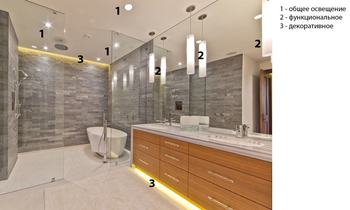

Фоновый свет как фундамент безопасности и уюта
Фоновое освещение формирует базовый слой света, от которого зависит общее восприятие пространства. Оно обеспечивает равномерный уровень освещённости, исключает тёмные углы и резкие перепады яркости, что важно не только для визуального комфорта, но и для обеспечения безопасного передвижения по комнате.
Стандарты освещённости рекомендуют удерживать фоновый уровень на отметках от 100 до 300 люксов в жилых зонах, чтобы создавался ощущаемый уют без избыточной яркости, и до 500 люксов в учебных, мастерских или кабинетах для обеспечения чёткого визуального восприятия при работе с деталями.
Ключевую роль играет не только количество света, но и его качество: единая цветовая температура в диапазоне от 3000 до 4000 K помогает сохранить естественный баланс теплоты и нейтральности, а индекс цветопередачи выше 80 Ra гарантирует корректное воспроизведение оттенков интерьера.

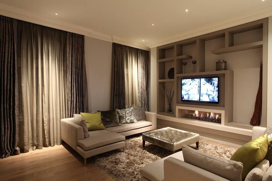

Современное освещение
Современные дизайнерские решения включают использование скрытых светодиодных панелей, смонтированных за декоративными карнизами или подвесными модулями, благодаря чему создаётся эффект «парящих» потолков и стен, а сами источники света остаются незаметными.
Интегрированные датчики дневного освещения автоматически регулируют мощность фонового света, компенсируя изменение уровня естественного освещения и тем самым экономя электроэнергию и поддерживая стабильную освещённость без резких изменений.

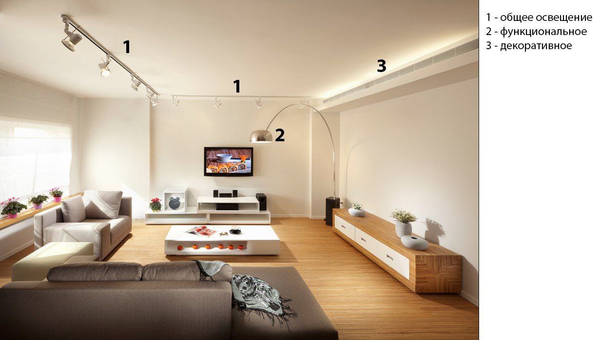

Локальный свет для повышения продуктивности
Локальное освещение обеспечивает необходимый уровень света в отдельных функциональных зонах, позволяя человеку точно выполнять визуально сложные задачи.
При организации рабочего места оптимальные значения освещённости составляют от 500 до 750 люксов для чтения и письма, что снижает нагрузку на глаза и помогает сохранять концентрацию в течение длительного времени.
Для более детальных операций, таких как мелкий ремонт, шитьё или ювелирные работы, целесообразно поднять локальный уровень до 1000–1500 люксов, чтобы каждое движение оставалось хорошо освещённым и чётким.
Поворотные споты и трековые системы дают возможность направлять световой пучок в нужную точку, меняя угол наклона и интенсивность, а встроенные диммеры и интеллектуальные сенсорные панели позволяют тонко настраивать яркость под конкретные задачи и время суток.
Кроме того, важным аспектом является минимизация теней: свет должен падать сбоку или чуть позади пользователя, чтобы избежать образования затемнённых участков на рабочей поверхности.
Применение светильников с высоким индексом цветопередачи (не ниже 90 Ra) гарантирует нейтральную цветовую среду без искажения оттенков материалов и инструментов, что особенно важно для дизайнерских и художественных мастерских.

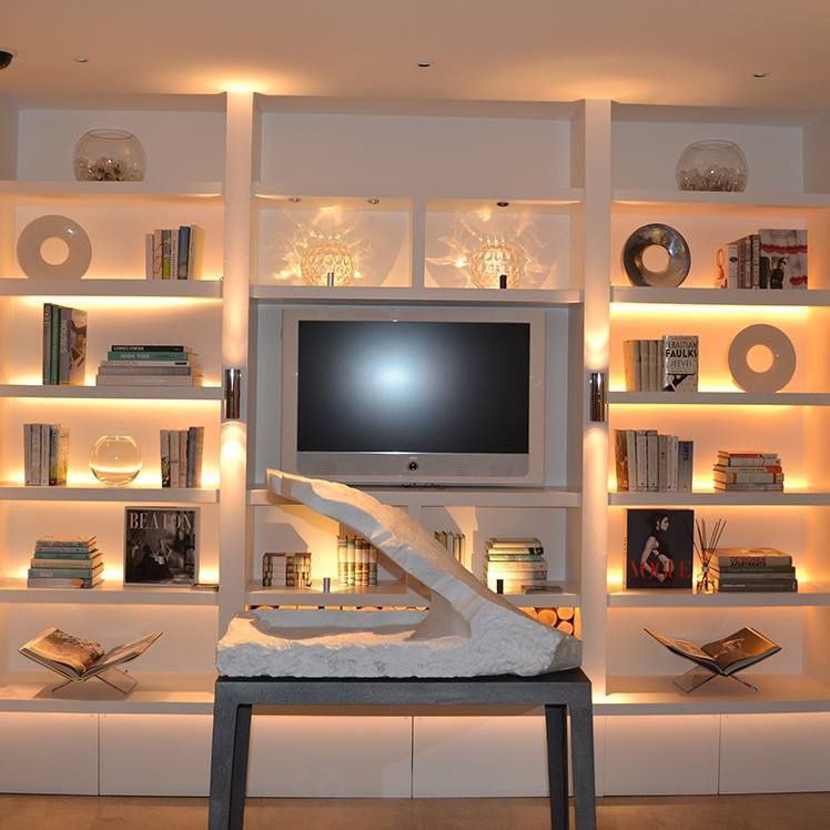

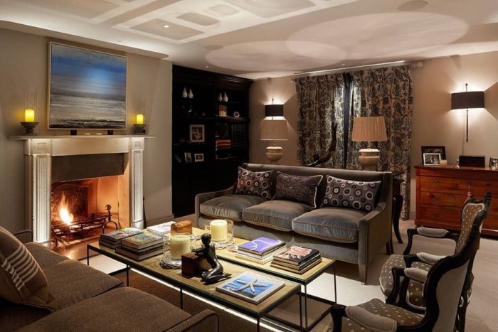

Декоративный свет для создания глубины и настроения
Декоративная подсветка выполняет художественную функцию, акцентируя внимание на ключевых элементах интерьера: архитектурных деталях, произведениях искусства, текстуре стен и растениях.
При помощи акцентных светильников можно сформировать игру света и тени, подчеркнув объём и рельеф поверхностей.
Для экспозиций и фокусных точек рекомендуется создавать локальные пятна с освещённостью 1000–2000 люксов, сохраняя при этом коэффициент выделения в пределах 3:1…5:1 относительно общего фона.
Это позволяет аккуратно выделять объекты, не вызывая при этом ослепления и не создавая чрезмерного диссонанса.
Использование точечных спотов, бра и LED-линеек с возможностью изменения цветовой температуры от тёплых 2700 K до более холодных 5000 K позволяет адаптировать свет под разные сценарии — от романтического вечернего уюта до строгой галерейной подачи.

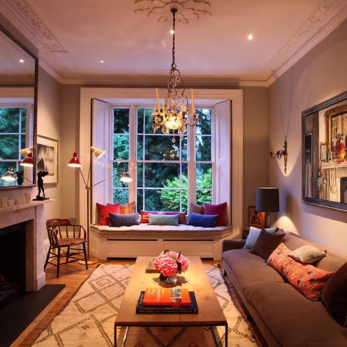

Управление сценами и адаптивность
Современные системы управления освещением предлагают создание предустановленных сценариев, которые могут активироваться нажатием кнопки, голосовой командой или автоматически по расписанию.
Утренний сценарий обычно подразумевает мощный фоновый свет и прохладные локальные акценты для пробуждения организма. Рабочий режим сочетает сбалансированный нейтральный фон с усиленным локальным освещением в зоне активности, что улучшает концентрацию.
Вечерний сценарий характеризуется приглушённым фоновым светом и выразительными декоративными акцентами, создающими уют и настроение для отдыха и общения.
