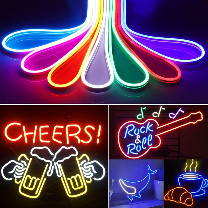

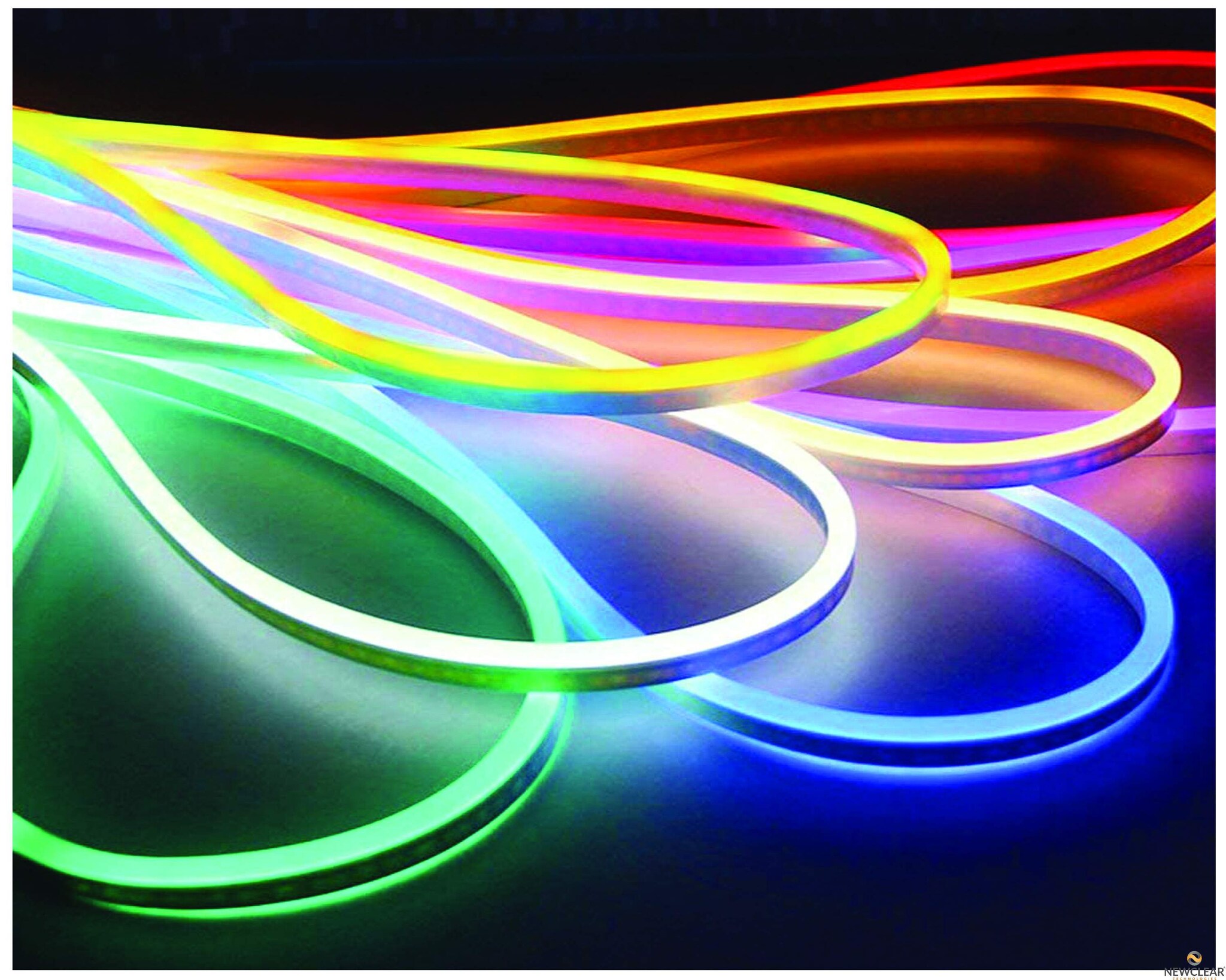

Гибкий неон на основе светодиодов: технические характеристики и области применения
Гибкий неон на основе светодиодов представляет собой инновационную конструкцию линейных световых источников, сочетающую механическую гибкость с оптическими свойствами традиционных газоразрядных неоновых трубок.
В отличие от классических неоновых систем, использующих стеклянные трубки с инертными газами под высоким напряжением (2–20 кВ), LED-гибкие шнуры обеспечивают низковольтное питание (12–24 В DC), энергопотребление на уровне 5–30 Вт/м и срок службы до 50 000 часов.
Эта технология, эволюционировавшая от SMD-модулей в силиконовой экструзии (2010-е годы) к QD-усиленным чипам (2023–2025), достигла световой отдачи 100–150 лм/Вт при CRI 80–95. Ниже рассмотрены конструкция, монтаж, световые параметры гибких неоновых шнуров нового поколения, а также их применение в различных технических задачах.

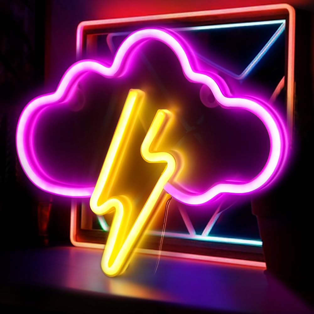

Традиционный неон, запатентованный Жоржем Клером в 1910 году, основан на газоразрядном явлении в трубках, заполненных неоном (красное свечение) или аргоном с примесями (другие цвета), с длиной волны излучения 585–650 нм для основных линий. Конструкция включала анод и катод на концах стеклянной трубки диаметром 8–15 мм, с давлением газа 1–10 Торр и мощностью 20–40 Вт/м, что ограничивалось хрупкостью и высоким риском пробоя изоляции.
Переход к LED-гибким аналогам произошёл в 2008–2012 годах с внедрением SMD-чипов (размеры 3528/5050) в эластичном силиконовом корпусе, обеспечивающем радиус изгиба R_{min} = 5–10 см.
Первое поколение (HitLights, 2012) использовало RGB-LED с контроллерами WS2811 (PWM-частота 800–1200 Гц), мощностью 7–12 Вт/м и световым потоком 400–600 лм/м.
Второе поколение (2020) ввело IP67-защиту путём экструзии силикона (индекс преломления n = 1.41), а третье (2025) — чипы 2835 с InGaN/GaN-структурами и квантовыми точками (QD) для спектрального охвата 400–700 нм. Это позволило достичь эффективности, превосходящей неон в 3–5 раз, с глобальным рынком гибких LED-неонов >1 млрд USD к 2025 году.

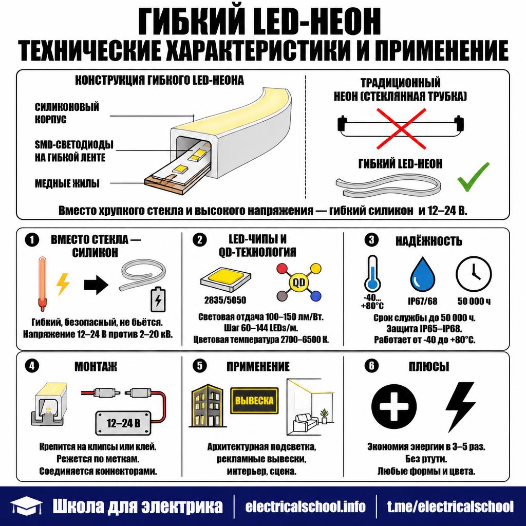

Конструктивные особенности гибких неоновых шнуров

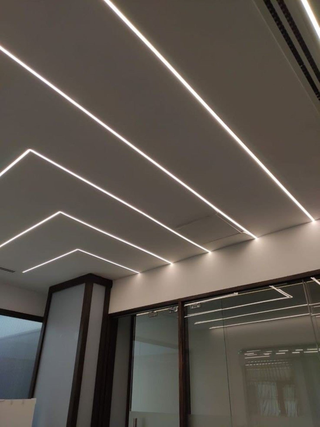

Конструкция гибкого LED-неона основана на модульной силиконовой экструзии, обеспечивающей механическую прочность и оптическую однородность. Основные элементы:
  • Силиконовый корпус: Экструдированный профиль из PDMS (полидиметилсилоксана) или LSRT (силикон для низкотемпературной экструзии), диаметром d = 6–16 мм, с внутренней полостью 4–12 мм для размещения LED. Модуль упругости E = 1–5 МПа позволяет изгиб до 360° без деформации, с термическим диапазоном -40...+80°C и коэффициентом теплопроводности - 0,2 Вт/(м·К).
  • Светоизлучающие элементы: SMD-чипы 2835 (площадь 2,8 х 3,5 мм2, мощность 0,2–0,5 Вт) или 5050 (5,0 х 5,0 мм2, 0,5–1 Вт), с InGaN/GaN-гетероструктурой и квантовыми ямами толщиной 2–3 нм для пика излучения - 450–470 нм (синий базовый свет). Шаг размещения 60–144 LEDs/м обеспечивает равномерность потока I_e = 200–1500 лм/м. Для RGBW — четыре канала с контроллерами WS2812B (адресное управление, разрешение 8 бит/канал).
  • Электрическая система: Медные жилы (сечение S = 0.2–0.5 мм2, сопротивление - 0.017 Ом·мм2/м) для цепи 12/24 В DC, с потерей напряжения dU <5% на 10 м. Коннекторы IP67 (разъёмы типа JST SM) и блоки питания с PFC (коэффициент мощности >0.95). Встроенная защита от перегрузки (fuse 5–10 A) и EMI-фильтры (EN 55015).
  • Оптические компоненты: Диффузор из силикона (рассеивание 120–180°) или QD-слой (толщина 10–20 мкм) для преобразования спектра, с эффективностью извлечения света - 80–90%.
Общая длина модуля L = 1–50 м, с минимальным радиусом изгиба R = d/2 + 2 мм для предотвращения механических напряжений.

Монтаж гибкого LED-неона упрощен и не требует специализированного оборудования. Подготовка трассы включает фиксацию алюминиевого или ПВХ-профиля шириной от десяти до двадцати миллиметров с помощью клипс с шагом от тридцати до пятидесяти сантиметров и нагрузкой от пяти до десяти ньютонов на сантиметр или трехмиллиметровой ленты с адгезией более двадцати ньютонов на сантиметр. Для изгибов применяется термоформирование при температуре от шестидесяти до восьмидесяти градусов Цельсия в течение пяти-десяти минут с последующим остыванием под фиксатором.
Сборка предусматривает соединение концов шнура коннекторами с моментом затяжки от нуля целых пяти до одного ньютон-метра, подключение к блоку питания с MOSFET-регуляторами и пульсациями менее одного процента, а также к контроллеру DMX512 с пятистами двенадцатью каналами и скоростью двести пятьдесят килобит в секунду. При последовательном соединении падение напряжения не превышает нуля целых пяти вольта на пять метров.

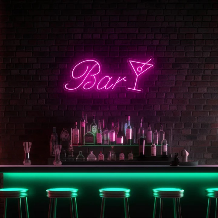

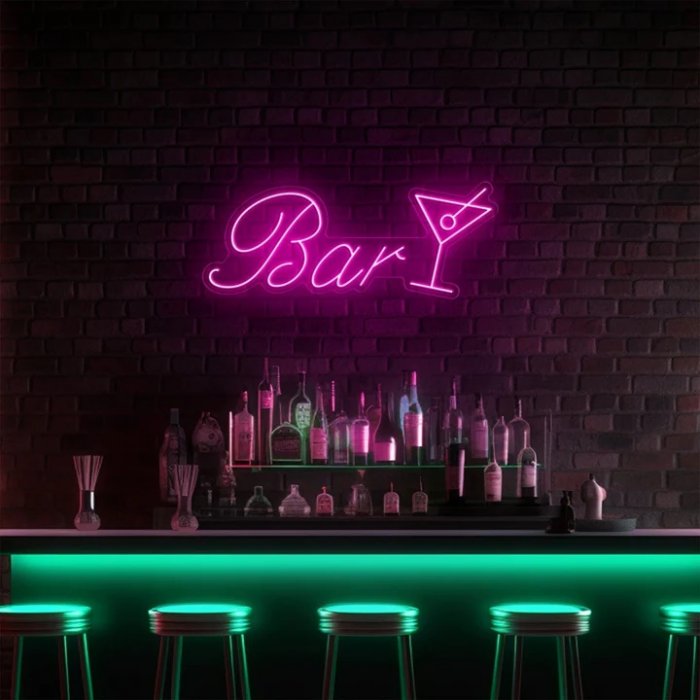

Гибкие LED-неоны применяются в задачах, требующих декоративного свечения с высокой надежностью. В рекламных конструкциях они используются для формирования вывесок длиной до ста метров с яркостью от пятисот до двух тысяч кандел на квадратный метр и RGB-эффектами для динамики со скоростью смены от одной до десяти секунд, что увеличивает видимость на двадцать-тридцать процентов по сравнению с традиционным неоном.

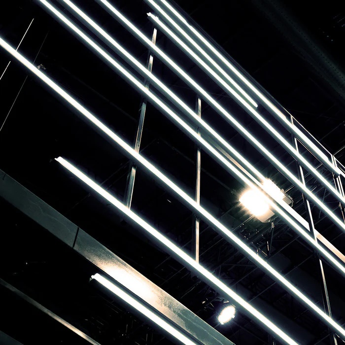

В архитектурной подсветке они обозначают контуры фасадов и мостов с защитой IP68 от дождя и нагрузкой ветра сто паскалей, с цветовой температурой три тысячи кельвинов для имитации естественного света. Примером служит подсветка Эмпайр-Стейт-Билдинг с эффективностью сто двадцать люменов на ватт и энергосбережением шестьдесят процентов.

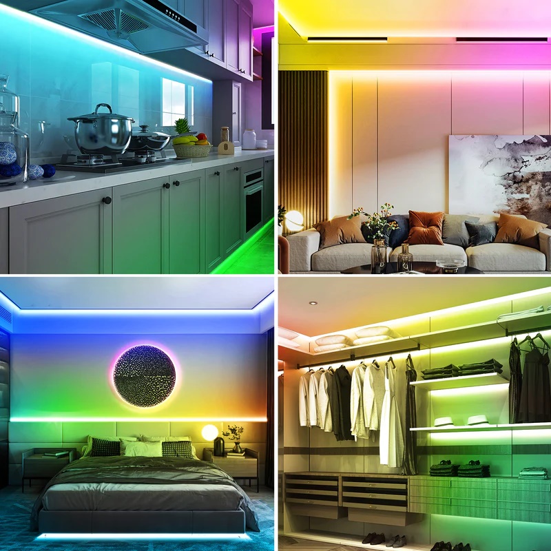

В интерьерных решениях гибкие LED-неоны подсвечивают ниши и мебель с индексом цветопередачи более девяноста для точной передачи цветов тканей и красок, с углом сто двадцать градусов для равномерности.
В специализированных системах они используются для сценического освещения с синхронизацией DMX и частотой широтно-импульсной модуляции более тысячи герц, а также для промышленной маркировки без ультрафиолета с классом защиты IP67. Преимущества включают отсутствие ртути для экологичности, низкий риск пожара при максимальной температуре менее восьмидесяти градусов Цельсия и кастомизацию форм с радиусом менее пяти сантиметров.
