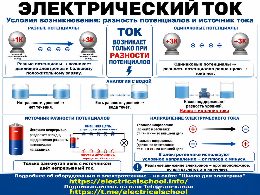

Любой электрический заряд способен производить работу. Он может притягивать или отталкивать другие заряды, а способность совершать такую работу связана с электрическим потенциалом.
Можно представить два положительных заряда разной величины. Один из них равен 3 к, другой - 1 к. Оба заряда притягивают электроны, однако заряд величиной 3 к действует сильнее. Если он притягивает, например, 12 электронов, то заряд величиной 1 к притянет только 4 электрона.
В результате 8 электронов начнут перемещаться в сторону большего положительного заряда. Такое перемещение эквивалентно работе, которую заряд величиной 2 к мог бы выполнить в тех же условиях.
Отсюда следует, что действие электрических зарядов зависит не только от их величины, но и от различия потенциалов между ними.
Разность потенциалов равных зарядов
Рассмотрим другой случай. На одной пластине находится отрицательный заряд величиной 1 к, а на другой - положительный заряд такой же величины.
Отрицательный заряд отталкивает электроны, а положительный притягивает их. Силы действуют в одном направлении, поэтому электроны перемещаются от отрицательной пластины к положительной.
Если же обе пластины имеют одинаковые положительные заряды, например по 3 к, каждая из них притягивает электроны с одинаковой силой. Электроны испытывают одинаковое воздействие с обеих сторон и не получают причины для направленного перемещения.
В этом случае разность потенциалов между пластинами равна нулю.
Такой пример показывает главное: электрический ток возникает не просто из-за наличия зарядов, а из-за различия их потенциалов.
Источник разности потенциалов
Чтобы в электрической цепи непрерывно поддерживалось движение зарядов, нужен источник разности потенциалов. Им может быть гальванический элемент, аккумулятор, генератор или другой источник электрической энергии.
Роль источника состоит в том, чтобы постоянно разделять заряды и поддерживать различие электрических уровней на своих зажимах.
Представим два металлических шарика. Если с одного шарика перенести электроны на другой, первый шарик станет положительно заряженным, а второй - отрицательно заряженным. Между ними возникнет разность потенциалов.
Если соединить шарики проводником, свободные электроны начнут перемещаться с отрицательно заряженного шарика к положительно заряженному. Произойдёт быстрое выравнивание зарядов, и шарики снова станут нейтральными.
Именно поэтому простое соединение двух заряженных тел даёт лишь кратковременное движение зарядов. Для получения непрерывного тока источник должен постоянно разделять заряды.
Источник электрического тока всё время «поднимает» электроны от положительного зажима к отрицательному внутри себя. Во внешней цепи электроны движутся обратно, от отрицательного зажима к положительному.
Так источник поддерживает замкнутое движение зарядов.
Аналогия с движением воды
Условия возникновения электрического тока удобно сравнить с движением воды по трубе.
Если два сосуда соединены трубой, но вода в них находится на одном уровне, движения воды не будет. Давление с обеих сторон одинаково.
Если уровень воды в одном сосуде выше, вода начнёт течь в сторону сосуда с меньшим уровнем. Чем больше разность уровней, тем сильнее причина, вызывающая движение воды.
Чтобы вода продолжала течь, насос должен постоянно поддерживать различие уровней. В электрической цепи такую роль выполняет источник тока, а разность уровней заменяет разность потенциалов.
У этой аналогии есть пределы. Электрический ток не является движением жидкости, однако сравнение помогает понять основное условие: движение возникает при наличии разности, а для непрерывного движения эта разность должна поддерживаться.
Направление электрического тока
Когда изучали электрические явления до открытия электрона, предполагали, что ток создаётся движением положительных зарядов от положительного полюса источника к отрицательному через внешнюю цепь.
Позже выяснилось, что в металлических проводниках перемещаются главным образом электроны. Они движутся от отрицательного полюса к положительному, то есть в направлении, противоположном условному направлению тока.
Несмотря на это, принятое направление тока сохранили. В электротехнике считают, что ток во внешней цепи течёт от плюса источника к его минусу.
Этот условный выбор не изменяет физических процессов в цепи. Он нужен для единства расчётов, схем и обозначений.

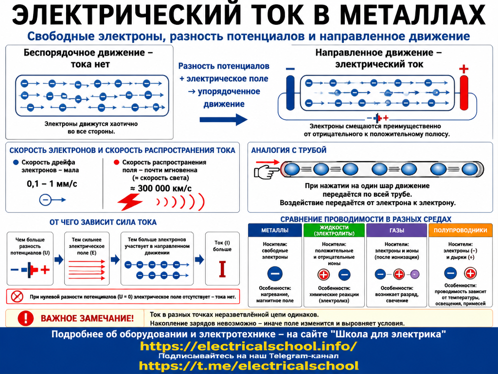

Электрический ток в металлических проводниках
В металлах имеется большое количество свободных электронов. В обычном состоянии они движутся беспорядочно, сталкиваются с атомами и меняют направление своего движения.
Такое движение не является электрическим током. Оно не создаёт общего перемещения зарядов вдоль проводника.
Если к металлическому проводнику приложить разность потенциалов, на свободные электроны начнут действовать электрические силы. Электроны сохраняют сложное беспорядочное движение, но одновременно получают небольшое перемещение в одном направлении.
Именно это упорядоченное движение свободных электронов называют электрическим током.
Движение электронов в проводнике можно сравнить с падением снега. Снежинки в воздухе перемещаются вниз, но каждая из них движется по сложной траектории. Общее направление движения при этом сохраняется.
Похожим образом ведут себя электроны в металле. Они сталкиваются с атомами, отклоняются, снова ускоряются и продолжают движение под действием электрического поля.
Скорость электронов и скорость распространения тока
Скорость перемещения отдельных электронов в металлическом проводнике невелика. Она может составлять доли миллиметра в секунду.
Скорость распространения электрического воздействия значительно выше. Когда источник подключают к цепи, электрическое поле почти сразу устанавливается вдоль всего проводника и начинает воздействовать на большое число свободных электронов.
Для понимания этого явления можно представить трубу, полностью заполненную шарами. Если нажать на шар у одного конца трубы, движение почти сразу начнётся и у другого конца. Это не означает, что первый шар быстро прошёл всю трубу. Движение передалось от одного шара к соседнему.
В электрической цепи похожим образом передаётся воздействие от одного электрона к другому.
Поэтому нельзя смешивать скорость движения самих электронов со скоростью распространения электрического сигнала.
От чего зависит сила тока
Число электронов, участвующих в направленном движении, зависит от разности потенциалов. Чем она больше, тем сильнее электрическое поле и тем больше свободных электронов начинает двигаться упорядоченно.
Если электроны перемещаются с одинаковой средней скоростью, увеличение их числа приводит к увеличению тока.
При разности потенциалов, равной нулю, направленного движения электронов не возникает. Они продолжают двигаться беспорядочно, но электрического тока в проводнике нет.
После отключения источника первоначальное состояние проводника восстанавливается. Сколько электронов ушло из проводника к источнику, столько же возвращается обратно.
Ток отсутствует и в том случае, когда провод не подключён к источнику. Он также отсутствует, если оба конца проводника имеют одинаковый потенциал.

Сравнение металлического и жидкого тока
В металлических проводниках носителями тока являются свободные электроны. Положительные атомные ядра остаются связанными с кристаллической решёткой и не перемещаются вдоль проводника.
В жидких проводниках ток создаётся движением и положительных, и отрицательных ионов. Они движутся навстречу друг другу, каждый к электроду противоположного знака.
Среда Основные носители заряда Что происходит при прохождении тока
Металлы Свободные электроны Проводник нагревается, возникает магнитное поле
Растворы солей, кислот и щелочей Положительные и отрицательные ионы Происходят химические реакции, может выделяться вещество
Ионизированный газ Электроны и ионы Возникает газовый разряд, газ светится или нагревается
Полупроводники Электроны и дырки Проводимость зависит от температуры, освещения и примесей
Наличие электрического тока нельзя увидеть непосредственно. О нём судят по внешним проявлениям.
Проводник может нагреваться. В жидком проводнике могут происходить химические процессы. Кроме того, ток создаёт магнитное поле, которое обнаруживается по отклонению магнитной стрелки.
