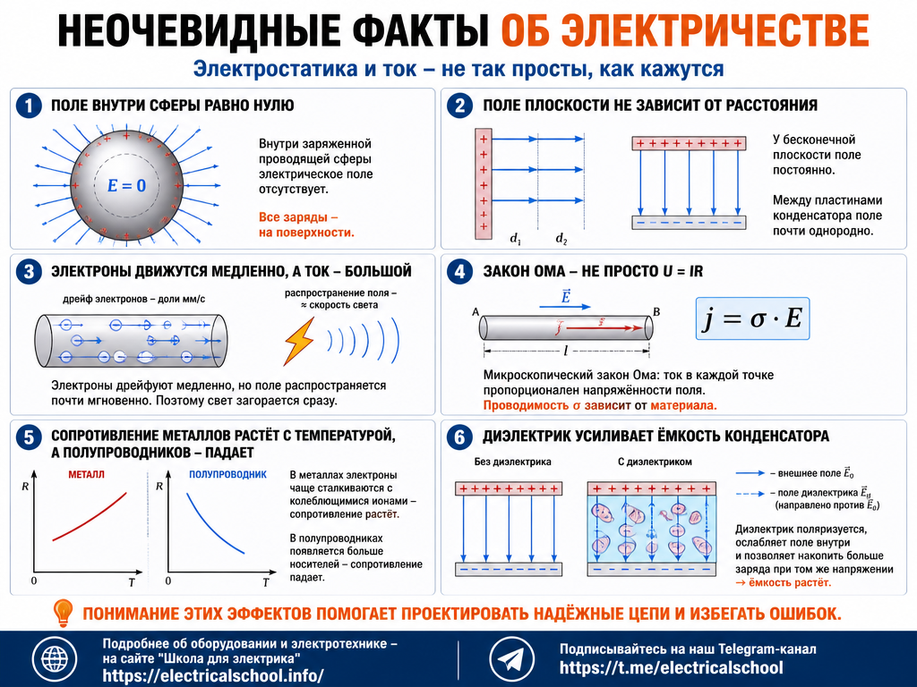

1. Закон Кулона идеален в вакууме, но «ломается» в металлах
В вакууме сила взаимодействия между двумя точечными зарядами описывается простой формулой: она зависит только от величин зарядов и расстояния между ними. Никаких «скрытых игроков» - только два заряда и пространство между ними. В таких условиях закон Кулона работает с высокой точностью и лежит в основе большинства расчётов электростатики.
В проводниках же картина сложнее. Свободные электроны легко перемещаются, поэтому при появлении внешнего заряда они перераспределяются. На поверхности проводника возникают наведённые заряды, которые создают собственное поле и меняют общую картину. В результате простая модель «два заряда - одна сила» перестаёт работать: реальная сила зависит от формы проводника, его размеров и расположения других тел.
2. Поле и потенциал «стареют» с разной скоростью
Напряжённость электрического поля убывает с расстоянием быстрее, чем потенциал. Для точечного заряда поле падает пропорционально квадрату расстояния, а потенциал - лишь пропорционально расстоянию. Это различие в «скорости старения» поля и потенциала имеет важные практические следствия.
Это значит, что вдали от заряда поле может быть почти незаметным, тогда как потенциал остаётся ощутимым. Именно поэтому высоковольтные линии опасны даже там, где «ощутимого» поля, казалось бы, нет: человек может оказаться в зоне значительного потенциала, даже если напряжённость поля мала. Разница между полем и потенциалом здесь становится вопросом безопасности, а не просто академической тонкостью.
3. Внутри заряженной металлической сферы поле равно нулю
Как бы сильно ни была заряжена проводящая сфера, внутри неё электрическое поле полностью отсутствует. Это один из классических результатов электростатики, который легко проверить экспериментально: помещённый внутрь заряженной сферы пробный заряд не испытывает никакой силы.
Все избыточные заряды «выталкиваются» на внешнюю поверхность и распределяются так, что их поля внутри взаимно компенсируются. Снаружи же сфера ведёт себя как точечный заряд, помещённый в её центре: для внешнего наблюдателя вся зарядка «сосредоточена» в одной точке. Это свойство используется, например, в экранировании чувствительной электроники: внутри проводящей оболочки поле внешних источников практически не проникает.
4. Есть объекты, у которых поле почти не зависит от расстояния
У бесконечной равномерно заряженной плоскости напряжённость поля вообще не зависит от расстояния до неё. Поле остаётся постоянным, сколько бы вы ни отходили от плоскости - пока она действительно «бесконечна» по сравнению с вашим масштабом. Это один из немногих случаев, когда поле не «затухает» с удалением от источника.
У длинной равномерно заряженной нити поле убывает очень медленно - пропорционально обратной величине расстояния. Это одна из причин, почему между пластинами плоского конденсатора поле практически однородно: пластины можно рассматривать как две близкие заряженные «плоскости», создающие почти постоянное поле в зазоре.
Такие конфигурации широко используются в измерительных приборах и лабораторных установках, где важно иметь предсказуемое и стабильное поле.
5. Диполь - простейшая модель молекулы
Система из двух равных по величине, но противоположных по знаку зарядов называется электрическим диполем. Она создаёт поле, которое убывает гораздо быстрее, чем поле одиночного заряда: на больших расстояниях диполь «исчезает» из виду быстрее, чем точечный заряд.
На оси диполя и на его «экваторе» поле направлено по-разному. При этом потенциал на экваторе диполя равен нулю: в этой плоскости вклады положительного и отрицательного зарядов компенсируют друг друга. Многие молекулы ведут себя сходным образом: у них есть разделённые центры положительного и отрицательного заряда, что делает их похожими на микроскопические диполи. Именно дипольные свойства молекул лежат в основе таких явлений, как поляризация диэлектриков, растворимость веществ и взаимодействие молекул в электрическом поле.
6. Электроны в проводе движутся очень медленно, а ток - большой
Под действием электрического поля электроны в металле дрейфуют со скоростями порядка долей миллиметра в секунду. Это кажется ничтожно малым по сравнению с тем, как быстро включается свет при нажатии на выключатель. Если бы ток определялся только скоростью движения отдельных электронов, лампа загоралась бы с заметной задержкой.
При этом ток может достигать нескольких ампер, потому что в проводнике движется огромное количество электронов одновременно. «Мгновенное» включение света связано не со скоростью движения отдельных электронов, а со скоростью распространения электрического поля по цепи: поле устанавливается почти со скоростью света, и уже оно «запускает» дрейф электронов по всей цепи. Таким образом, ток - это не «гонка» отдельных частиц, а согласованное движение огромного числа носителей заряда под действием быстро устанавливающегося поля.
7. Закон Ома - это не просто «U = IR»
За привычной школьной формулой скрывается более общая идея: плотность тока пропорциональна напряжённости электрического поля внутри проводника. Это микроскопическая форма закона Ома, которая связывает локальные величины - поле и ток в каждой точке материала.
Материал с большей проводимостью «охотнее» пропускает ток при том же поле: электроны в нём реже сталкиваются с препятствиями и легче движутся. Такая запись закона Ома связывает макроскопические цепи (напряжение, ток, сопротивление) с процессами внутри проводника (движение носителей заряда, их столкновения с решёткой). Это позволяет понимать, почему одни материалы подходят для проводов, другие - для резисторов, а третьи - для полупроводниковых приборов.
8. Сопротивление растёт с температурой, потому что электроны чаще «спотыкаются»
При нагреве ионы кристаллической решётки металла колеблются сильнее. Амплитуда их тепловых колебаний увеличивается, и электроны чаще сталкиваются с ними при движении. Можно представить это как более «тесную» и «неровную» дорогу для электронов: чем горячее металл, тем больше препятствий на их пути.
В результате ток течёт хуже - сопротивление растёт. У полупроводников картина обратная: при нагреве появляется больше свободных носителей заряда (электронов и дырок), и сопротивление падает. Это различие лежит в основе работы терморезисторов и многих датчиков температуры, а также объясняет, почему полупроводниковые приборы так чувствительны к перегреву.
9. При соединении двух конденсаторов часть энергии «исчезает»
Если зарядить один конденсатор, а потом соединить его с таким же незаряженным, суммарная энергия системы уменьшится. Математически это видно из формулы энергии конденсатора: при перераспределении заряда между двумя ёмкостями часть энергии «теряется» из электростатического поля.
Она не пропадает бесследно: уходит на нагрев проводов, на искру в момент соединения и на электромагнитное излучение. В реальных цепях этот эффект важно учитывать при переключении конденсаторов, особенно в высоковольтных и импульсных схемах. Здесь «исчезнувшая» энергия может стать источником помех, перегрева и даже повреждения компонентов, если не предусмотреть соответствующие меры защиты.
10. Диэлектрик в конденсаторе работает как «усилитель ёмкости»
Когда между обкладками конденсатора помещают диэлектрик, его молекулы поляризуются: положительные и отрицательные части молекул слегка смещаются в противоположные стороны под действием поля. Это создаёт внутреннее поле, направленное против внешнего, и ослабляет общее поле внутри конденсатора.
В результате при том же напряжении на обкладках может накопиться больше заряда - ёмкость растёт. Именно поэтому в реальных конденсаторах почти всегда есть диэлектрик, часто многослойный: он позволяет получить большую ёмкость при компактных размерах. Разные материалы дают разный эффект усиления ёмкости, что используется при проектировании конденсаторов для различных диапазонов напряжений, частот и температур.
