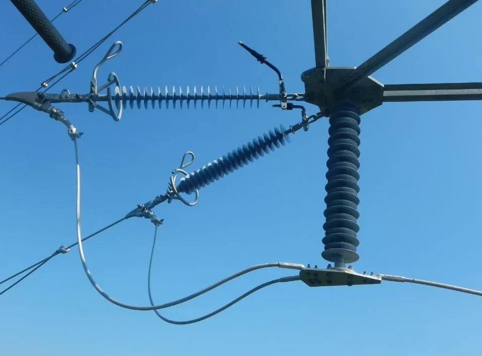

Полимерные композитные изоляторы для воздушных линий электропередачи представляют собой одно из наиболее значительных технологических достижений энергетики последних десятилетий, радикально изменивших подходы к проектированию и эксплуатации электрических сетей напряжением 0,4-500 кВ.
В отличие от традиционных фарфоровых и стеклянных изоляторов, доминировавших на протяжении столетия, полимерные конструкции на основе силиконовой резины и стеклопластикового стержня обеспечивают снижение массы на 80-90%, повышенную стойкость к вандализму и загрязнениям, долговечность в условиях экстремальных температур от -60°C до +70°C и воздействия ультрафиолетового излучения.
Полимерные изоляторы для воздушных линий электропередачи
К началу 2000-х годов в России 98% воздушных линий оснащались стеклянными изоляторами, но к 2011 году доля полимерных изоляторов достигла 14%, а к 2025 году превысила 40% благодаря усовершенствованию конструкций третьего поколения с цельнолитой оболочкой и улучшенной герметизацией.
Опыт эксплуатации на магистральных ВЛ 110-500 кВ в России, США, Китае и Европе подтверждает экономическую эффективность замены: снижение транспортных и монтажных затрат на 50-60%, сокращение частоты обслуживания на 70%, увеличение надежности на 30-40% за счет минимизации аварий от разрушения хрупких изоляторов при перегрузках или вандализме.
Современные силиконовые композиты обладают гидрофобностью, самоочищающейся поверхностью и стойкостью к трекингу, что критично для районов с высоким уровнем промышленных загрязнений или морских солей, где фарфор и стекло требуют регулярной промывки и замены каждые 10-15 лет.
В настоящей статье представлен исторический обзор развития полимерных изоляторов от ранних экспериментов 1960-х с эпоксидными смолами до современных систем с интегрированными датчиками диагностики, анализ преимуществ по сравнению с традиционными материалами, опыт внедрения на высоковольтных линиях электропередачи и перспективы дальнейшей эволюции технологии в контексте цифровизации энергетики и требований устойчивого развития.

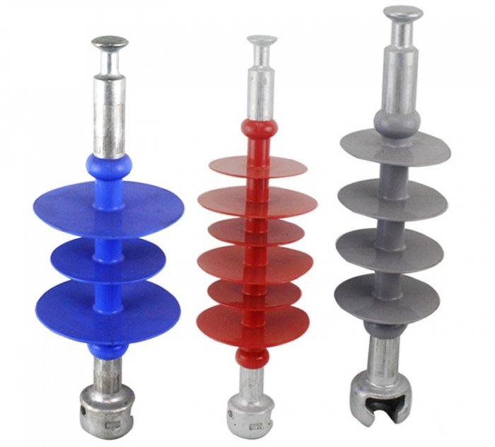

Китайские полимерные изоляторы

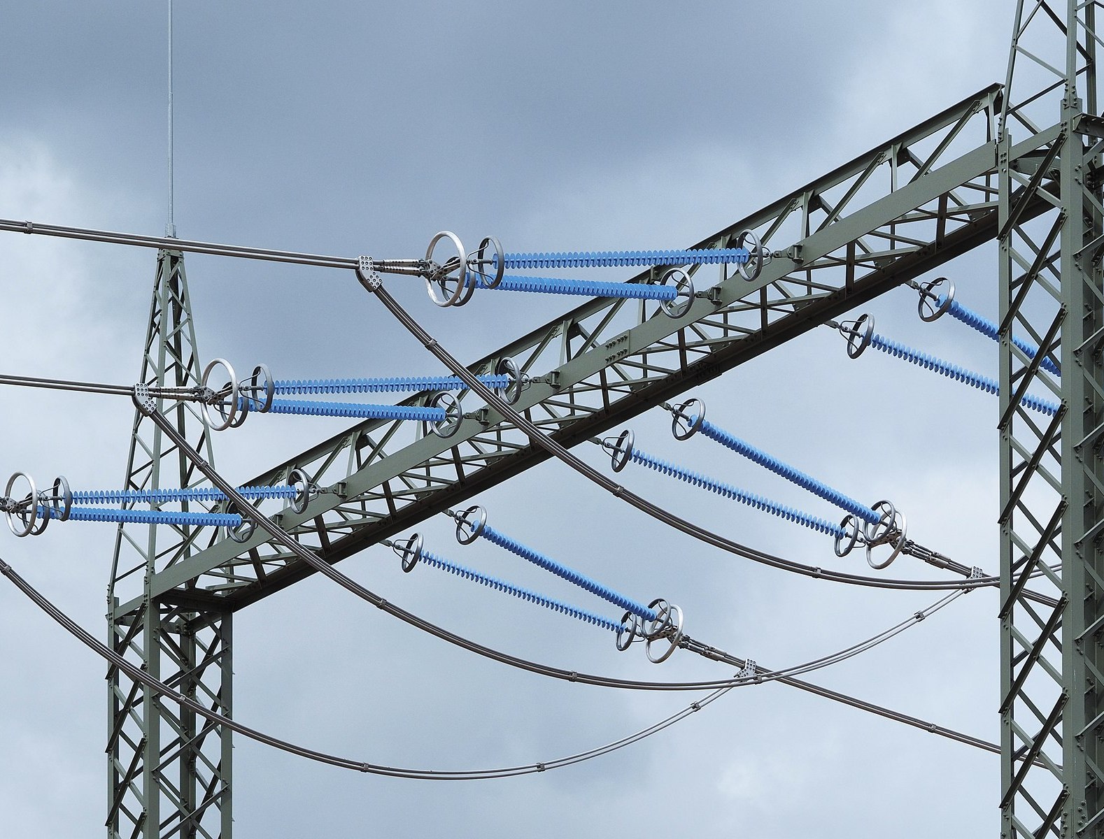

Конструкция и материалы современных полимерных изоляторов
Современный полимерный изолятор состоит из трех основных элементов, интегрированных в единую конструкцию. Несущий стержень изготавливается из высокопрочного эпоксидного стеклопластика (FRP — fiber reinforced polymer), представляющего собой матрицу из эпоксидной смолы, армированную непрерывными стекловолокнами типа E-glass диаметром 10-20 мкм, расположенными вдоль оси стержня с объемной долей 60-75%.
Эпоксидная смола (бисфенол А + эпихлоргидрин) обеспечивает адгезию волокон и защиту от влаги, а стекловолокна — механическую прочность на растяжение до 1200-1500 МПа и электрическую прочность 15-20 кВ/мм при массе 1,8-2,0 г/см3, что в 3-4 раза ниже плотности фарфора (2,3-2,5 г/см3).
Защитная оболочка с юбками выполняется из высокотемпературной вулканизированной (HTV) силиконовой резины на основе полидиметилсилоксана с добавлением гидрофобизаторов (метилтриметоксисилан), наполнителей (пирогенный диоксид кремния для повышения механической прочности) и УФ-стабилизаторов (оксиды титана, церия).
Оболочка наносится методом прямого литья (LSR — liquid silicone rubber injection) или опрессовки твердой резиной на стержень с промежуточным адгезионным слоем из праймера на основе силанов, обеспечивающим химическую связь между неорганическим стеклом и органическим полимером; юбки проектируются с чередующимися диаметрами для увеличения длины пути утечки до 31-35 мм на кВ рабочего напряжения, что в 1,5 раза выше требований для фарфора благодаря гидрофобности силикона.
Металлические оконцеватели изготавливаются из горячеоцинкованной стали или ковкого чугуна и крепятся к концам стержня методом обжатия под давлением 200-300 МПа с применением эпоксидного клея, заполняющего микропоры и создающего герметичный барьер против влаги.
Конструкция оконцевателей адаптирована для различных типов линейной арматуры: подвесные изоляторы для натяжных гирлянд ВЛ 110-500 кВ имеют шаровые оконцеватели с разрывной нагрузкой 70-300 кН, штыревые изоляторы для ВЛ 6-35 кВ — резьбовые оконцеватели М16-М24, опорные изоляторы для подстанций — фланцевые оконцеватели с болтовым креплением.

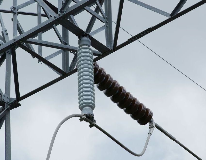

Преимущества полимерных изоляторов перед фарфором и стеклом
Снижение массы является наиболее очевидным преимуществом: подвесной полимерный изолятор на 110 кВ весит 1,5-2,5 кг против 4-5 кг стеклянного и 6-8 кг фарфорового аналога, что упрощает транспортировку (в одном контейнере помещается в 3-4 раза больше изделий), монтаж (не требуются краны для подъема гирлянд), снижает механические нагрузки на опоры, позволяя использовать более легкие конструкции или увеличивать пролеты на 10-15% без усиления фундаментов. На ВЛ 500 кВ с гирляндами из 25-30 изоляторов экономия массы достигает 150-200 кг на фазу, что снижает ветровую и гололедную нагрузку на опору на 20-25%.
Стойкость к вандализму и механическим повреждениям обеспечивается эластичностью силикона и ударопрочностью стеклопластика: полимерные изоляторы не разрушаются от выстрелов из пневматического оружия или попадания камней, в то время как фарфор и стекло раскалываются, вызывая аварийные отключения.
Статистика показывает, что на ВЛ 6-35 кВ в пригородных зонах замена стекла на полимер снижает количество повреждений от вандализма на 80-90%, экономя до 30% затрат на восстановительные ремонты. При перегрузках или ударах молнии полимерные изоляторы деформируются, но сохраняют функциональность, в то время как хрупкий фарфор трескается и требует замены всей гирлянды.
Гидрофобность и самоочищение силиконовой поверхности минимизируют токи утечки в условиях загрязнений: контактный угол воды на силиконе составляет 110-120°, что в 2-3 раза выше, чем у фарфора (30-50°), поэтому осадки собираются в капли и стекают, смывая соли, пыль, промышленные выбросы без образования токопроводящей пленки.
Это критично для прибрежных районов с морскими солями, металлургических и химических комбинатов, где фарфор требует промывки 2-4 раза в год, а полимер сохраняет изоляционные свойства 10-15 лет без обслуживания, снижая эксплуатационные затраты на 60-70%.
Стойкость к трекингу и эрозии обеспечивается добавлением оксида алюминия (ATH — alumina trihydrate) в силикон: при разрядах ATH разлагается с выделением воды и оксида, которые гасят дугу и заполняют поврежденные области, предотвращая образование трековых каналов.
Индекс CTI (Comparative Tracking Index) для силикона достигает 600 В против 175-200 В для эпоксидов, что снижает риск пробоя в 3-4 раза. Фарфор, хотя негорюч, подвержен эрозии от электрических разрядов, что постепенно снижает механическую прочность.

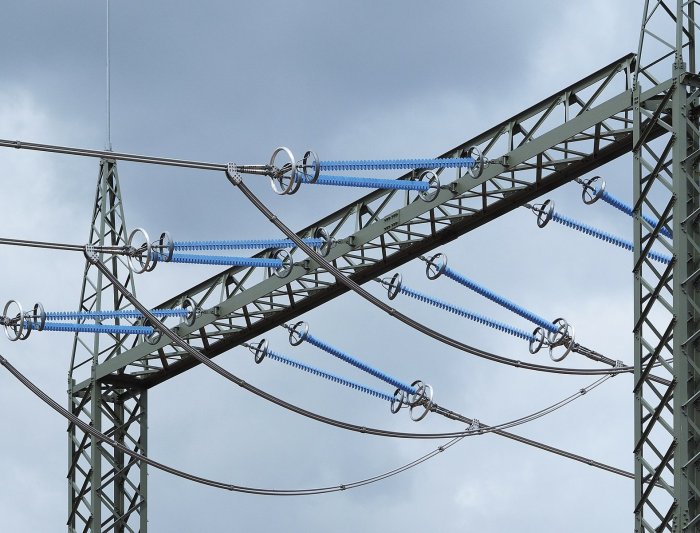

Силиконовые изоляторы на портале с растяжками
Долговечность в условиях UV-излучения и экстремальных температур
UV-стабильность силиконовых изоляторов достигается введением УФ-абсорберов (оксид титана TiO2, оксид церия CeO2) в концентрации 2-5% по массе, которые поглощают коротковолновое излучение 280-400 нм, предотвращая фотодеструкцию полимерных цепей.
Ускоренные испытания в камерах с УФ-лампами мощностью 340 нм при температуре 60°C (эквивалент 20-25 лет эксплуатации в субтропиках) показывают снижение механической прочности силикона на 10-15% против 30-40% у EPR и 50-60% у полиэтилена.
Фарфор абсолютно устойчив к UV, но его поверхность деградирует от температурных циклов: при нагреве солнцем до 60-70°C и охлаждении дождем до 10-20°C возникают микротрещины, накапливающиеся за 15-20 лет до критического разрушения.
Термостойкость полимерных изоляторов определяется стабильностью силикона в диапазоне от -60°C до +200°C: силоксановые связи Si-O-Si обладают высокой энергией (444 кДж/моль против 347 кДж/моль для C-C в органических полимерах), что предотвращает термодеструкцию.
В условиях Арктики (-50°C до -60°C) силикон сохраняет эластичность, в то время как фарфор растрескивается от термоударов при быстром нагреве проводов токами короткого замыкания; в пустынях (+60°C до +70°C) силикон не размягчается, а фарфор теряет адсорбированную влагу, что повышает его хрупкость. Стеклопластиковый стержень сохраняет 90% прочности при -60°C и 85% при +150°C, что шире диапазона, чем у фарфора (снижение на 20-25% при экстремумах).
