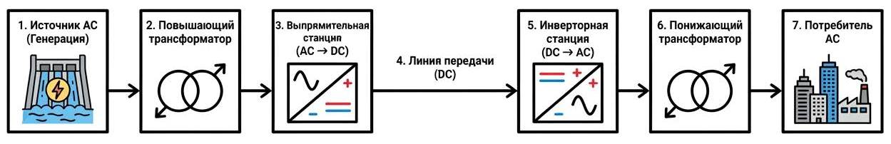

Основная конструкция и схема HVDC
Система HVDC состоит из трёх основных функциональных блоков: выпрямительной станции на стороне источника, самой линии передачи и инвертор-станции на стороне потребителя. Кроме того, в системе присутствуют фильтры, реакторы, разрядники и другие вспомогательные элементы.
Общая архитектура системы HVDC
Выпрямительная станция преобразует трёхфазный переменный ток, поступающий из энергосистемы, в постоянный ток высокого напряжения. Исторически для этих целей использовались ртутные вентили, позже их заменили тиристорные преобразователи, а в современных системах всё чаще применяются полупроводниковые преобразователи на основе IGBT-транзисторов и диодов.
Преобразовательная станция содержит трансформатор, повышающий напряжение переменного тока до требуемого уровня — обычно это 100–500 кВ на переменном токе, который затем выпрямляется. После выпрямления устанавливаются сглаживающие реакторы и фильтры, которые уменьшают пульсации напряжения и предотвращают проникновение высокочастотных помех в окружающие сети. Фильтры также необходимы для защиты от высоких гармоник, которые неизбежно возникают при работе полупроводниковых преобразователей.
На приёмной стороне работает инверторная станция, которая выполняет прямо противоположную функцию: преобразует полученный постоянный ток высокого напряжения обратно в трёхфазный переменный ток требуемого напряжения. Инвертор также требует фильтров и реакторов для подавления высших гармоник и стабилизации напряжения.
Сама линия передачи может быть выполнена либо как воздушная линия на опорах, либо как кабельная линия, проложенная в земле или под водой.
При использовании воздушных линий постоянного тока можно обойтись всего двумя проводами вместо трёх, которые требуются для системы переменного тока. Ещё более экономно — использовать так называемую однополюсную схему с возвратом через землю, когда один провод передаёт ток, а земля служит обратным проводником.
Однако в большинстве систем используется классическая биполярная схема «два полюса — земля», где один провод передаёт ток положительной полярности, второй — отрицательной, а земля служит резервной цепью возврата тока в аварийных режимах.

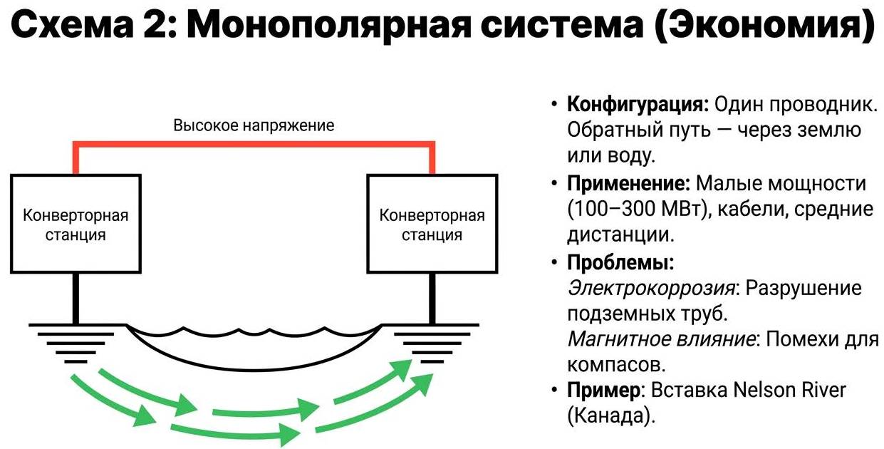

Монополярная схема — экономическая целесообразность и особенности
Монополярная схема представляет собой диаметральную противоположность биполярной по своему устройству. В этом случае система состоит из одного проводника (положительной или отрицательной полярности), который передаёт весь ток, а земля служит обратным проводником на всех этапах работы.
Монополярная система
Такая схема может показаться парадоксальной — как же так, электрический ток требует замкнутую цепь, а здесь используется земля? Однако в действительности это работает. Земля имеет достаточно хорошую проводимость — её электрическое сопротивление обычно составляет менее одного ома на сотни километров пути. При использовании монополярной схемы необходимо, чтобы на обеих концах линии были установлены мощные заземляющие электроды, которые обеспечивают эффективное введение тока в землю и его извлечение.
Экономические преимущества монополярной схемы очевидны: для её построения требуется только один провод вместо двух, нужны более простые и дешёвые опоры, не требуется вся та сложная система управления, которая необходима для балансировки токов двух полюсов в биполярной системе. Поэтому монополярная схема применяется для передачи относительно небольших мощностей (100–300 МВт) на средние расстояния (100–200 км).
Однако у монополярной схемы есть существенный недостаток — большое количество тока течёт через землю. Это создаёт несколько проблем:
Во-первых, существует опасность электрокоррозии подземных металлических сооружений — трубопроводов, кабелей и других инженерных коммуникаций, которые пересекают путь растекания тока в земле. Когда постоянный ток течёт через трубопровод, это может привести к окислению и разрушению стенок трубопровода.
Эта проблема особенно острая в густонаселённых районах, где много подземных коммуникаций. Поэтому при проектировании монополярных систем проводится тщательное картирование всех подземных сооружений в зоне растекания тока, и при необходимости предпринимаются специальные защитные меры — установка дополнительного катодного протектора и т. д.
Во-вторых, при наличии в грунте минерализованных слоёв или грунтовых вод с хорошей проводимостью возникает опасность образования в земле так называемых паразитных замыканий, которые отводят часть тока в сторону и снижают эффективность передачи.
В-третьих, в отличие от биполярной системы, монополярная система не имеет встроенной избыточности. Если в монополярной системе перегорит единственный проводник, весь путь передачи прерывается полностью.

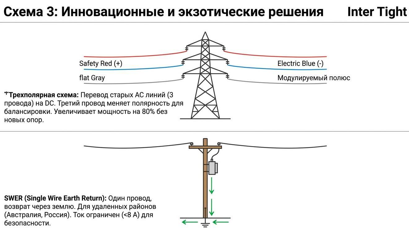

Трёхполярная (трёхполюсная) схема — инновационное решение
Относительно новое и весьма изящное решение в области HVDC представляет собой трёхполярная схема, запатентованная в 2004 году. Эта схема разработана с целью переоборудования существующих воздушных линий переменного тока на постоянный ток, при этом используя существующие опоры, провода и трассу линии.
Трёхполярная система использует все три провода, которые обычно имеются на линии переменного тока. Два из этих проводников работают в классическом биполярном режиме (один с положительной, один с отрицательной полярностью), а третий проводник функционирует как дополнительный монополь, но с одной особенностью: его полярность периодически переключается. Включены реверсные вентили (тиристоры, включённые в обратной полярности), которые позволяют третьему проводнику передавать ток как положительной, так и отрицательной полярности поочередно.
Суть этого остроумного решения в следующем. В классической биполярной системе из-за требования поддерживать симметричные напряжения оба полюса нагружены одинаково. Однако на практике часто возникают ситуации, когда по какой-то причине нагрузка в системе несбалансирована — например, один из преобразователей работает с меньшей мощностью, чем другой. В этом случае в классической биполярной системе оба полюса вынуждены работать на уровне, определяемом менее нагруженным полюсом. Получается, что один полюс недоиспользуется.
Трёхполярная схема решает эту проблему следующим образом: периодически (несколько раз в минуту) третий полюс переключает полярность, отбирая нагрузку от перегруженного полюса и передавая её на менее нагруженный.
Благодаря такому циклическому переключению среднеквадратичное (по тепловому действию) распределение нагрузки на всех трёх проводниках становится оптимальным. Каждый из трёх проводников работает как бы при номинальном токе, и, что самое важное, третий провод, который обычно вообще не используется при переводе линии с переменного тока на постоянный, становится полнозначным переносчиком мощности.
Расчёты показывают, что при переводе трёхпроводной линии переменного тока на трёхполярную схему HVDC пропускная способность может увеличиться на 80% без каких-либо изменений в конструкции опор, проводов и прочих компонентов линии! Это достигается просто за счёт более интеллигентного использования уже имеющихся возможностей.
Однако трёхполярная система требует значительно более сложной системы управления и защиты, так как необходимо постоянно мониторить нагрузку на каждый полюс и осуществлять высокочастотные переключения полярности. Кроме того, при такой работе возникают дополнительные пульсации напряжения и тока, которые требуют установки мощных фильтров.
Инновационные и экзотические решения
Однопроводная система SWER — экзотический вариант для удалённых районов
Существует ещё одна экзотическая, но весьма практичная схема, называемая SWER (Single Wire Earth Return — однопроводная система с возвратом через землю). Хотя эта система обычно используется не для высоковольтной передачи постоянного тока, а для относительно низковольтного распределения переменного тока в удалённых сельских районах, принцип её работы настолько близок к монополярной HVDC-системе, что её имеет смысл упомянуть здесь.
В системе SWER используется один провод для передачи энергии, а земля служит обратным путём. Система питается через специальный изолирующий трансформатор мощностью до 300 кВА на напряжение 12,7 или 19,1 кВ. Сила тока в системе SWER строго ограничена и не превышает 8 ампер, так как при больших токах сопротивление почвы в точке заземления создаёт опасное повышение потенциала грунта.
Система SWER широко распространена в сельских районах Австралии, Новой Зеландии и некоторых регионах России, где требуется электрифицировать малонаселённые территории при минимальных затратах. Благодаря использованию только одного провода стоимость такой системы существенно ниже, чем стоимость обычной двух- или трёхпроводной линии.

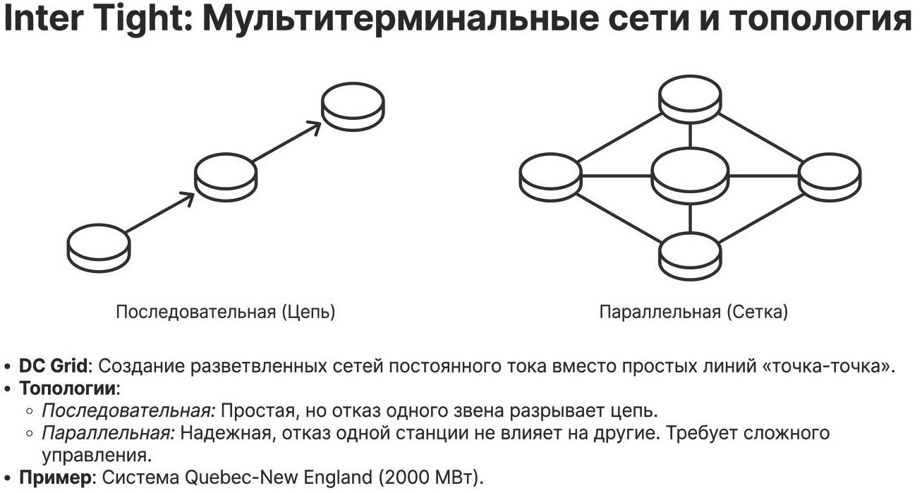

Гибридные и мультитерминальные системы
В некоторых случаях для достижения максимальной гибкости и надёжности используются гибридные и мультитерминальные системы. Мультитерминальная HVDC-система соединяет более двух пунктов в единую сеть. Конфигурация такой сети может быть организована несколькими способами: последовательно (каскадно), параллельно или гибридно.
При последовательной конфигурации преобразовательные станции соединены одна за другой, как звенья цепи. Каждая станция может как отбирать мощность, так и отдавать её в сеть. Недостатком такой конфигурации является то, что отказ одной из промежуточных станций разрывает всю цепь.
При параллельной конфигурации каждая станция соединена с центральной общей шиной (или шинами), к которой подключены все остальные станции. Преимущество такой конфигурации в том, что отказ одной из станций не влияет на работу остальной системы. Недостатком является необходимость наличия мощных шин и сложных систем управления.
Гибридная конфигурация объединяет элементы обеих предыдущих — часть станций соединена последовательно, часть — параллельно. Это позволяет оптимизировать затраты и надёжность в зависимости от конкретной конфигурации энергосистемы.
Примером крупной мультитерминальной системы является канадская HVDC Quebec-New England мощностью 2000 МВт, введённая в строй в 1992 году и являвшаяся долгое время крупнейшей в мире. Эта система соединяет гидроэлектростанции провинции Квебек с центром нагрузки в штате Массачусетс.
Мультитерминальные сети и топология
