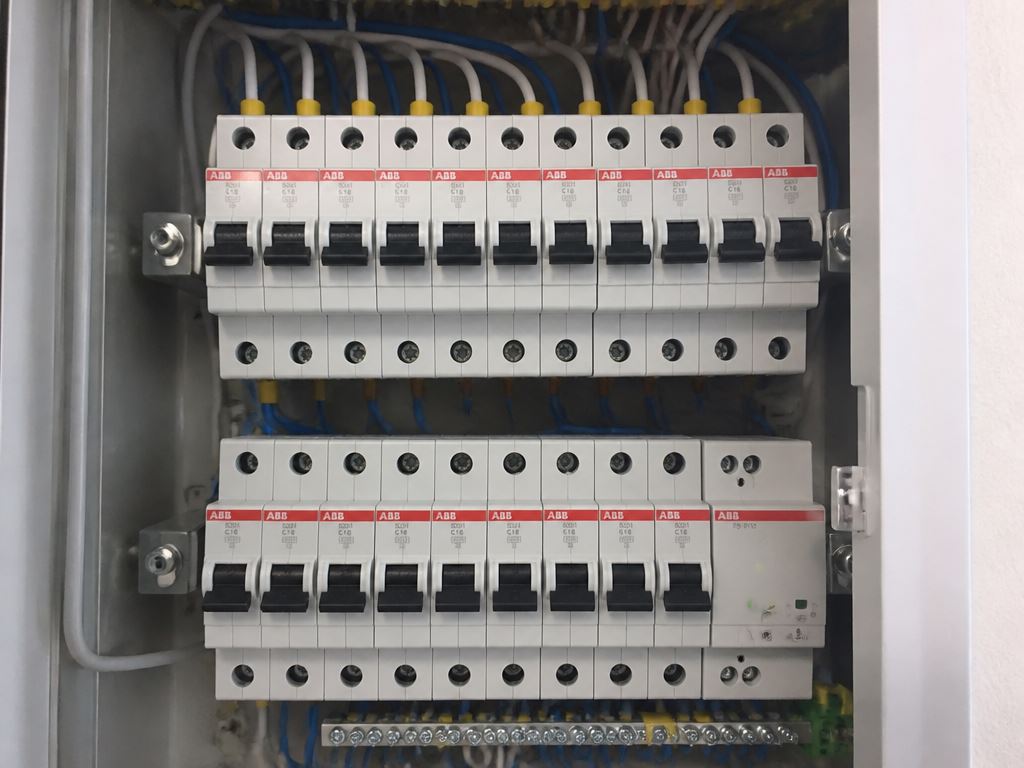

Представьте ситуацию: провод где-то в стене повреждён, происходит короткое замыкание, а автомат в щитке молчит. Никакого щелчка, никакого отключения, только слабый нагрев проводки, который может продолжаться минутами, а иногда и часами. Многие уверены, что автомат обязан сработать при любом коротком замыкании мгновенно, и когда это не происходит, грешат на «бракованный» автомат или «плохую электрику».
На самом деле причина почти всегда одна - слишком высокое сопротивление всей цепи, по которой должен пройти ток короткого замыкания от щитка до места повреждения и обратно. Эта цепь называется петлёй фаза-ноль, и именно её реальное состояние - длина кабеля, качество контактов, сечение провода - определяет, хватит ли тока, чтобы автомат сработал за доли секунды, или защита промолчит, пока не начнётся пожар.
В этой статье ответим на самые популярные вопросы, что это за петля, почему её обязательно проверяют профессиональные электрики перед сдачей объекта, и что делать, если в вашей квартире эта проверка никогда не проводилась.
Электрощит с автоматическими выключателями
Что такое петля фаза-ноль и почему её измеряют профессионалы?
Петля фаза-ноль - это полный путь тока короткого замыкания от источника через фазный провод, точку повреждения, металлический корпус и обратно через нулевой (или защитный) проводник к трансформатору. Условие срабатывания автоматической защиты в системе TN описывается неравенством

Причина обычно в высоком сопротивлении петли фаза-ноль: если кабель длинный или сечение недостаточное, ток КЗ падает ниже порога электромагнитного расцепителя, и защита либо отключается со значительной задержкой через тепловой элемент, либо не срабатывает вовсе, что создаёт риск пожара от длительного нагрева повреждённого участка. Для проверки применяют специальный прибор - измеритель петли фаза-ноль (серия MZC и аналоги), который даёт точное значение сопротивления и позволяет рассчитать реальный ожидаемый ток КЗ.
Какое нормативное время отключения защиты при пробое изоляции?
По ГОСТ Р 50571.4.41 (соответствует МЭК 60364-4-41), для конечных цепей (розетки, освещение) время отключения не должно превышать 0,4 секунды, а для распределительных линий - 5 секунд. Электромагнитный расцепитель автомата при достаточном токе КЗ срабатывает практически мгновенно, менее чем за 0,1 секунды, с запасом укладываясь в норматив.

Если дом сдан давно, а документов о проверке петли фаза-ноль нет, наиболее правильный шаг - заказать измерение у электролаборатории: специалист подключает прибор к розетке или к клеммнику щитка, замеряет фактическое сопротивление и сразу выдаёт протокол с расчётным током короткого замыкания и заключением, соответствует ли защита установленным нормативам.
Точку замера рекомендуют выбирать в самой удалённой от щитка розетке линии, поскольку именно там сопротивление кабеля максимально и риск несоответствия наиболее вероятен.
Если протокол показывает, что расчётный ток короткого замыкания ниже нормативного порога для установленного автомата, есть два практических решения без замены всей проводки: либо заменить автомат на устройство с более низкой уставкой электромагнитного расцепителя (например, перейти с типа C на тип B для этой линии), либо, если технически возможно, увеличить сечение кабеля на проблемном участке, что снижает сопротивление петли и поднимает ожидаемый ток КЗ.
В большинстве городских квартир с короткими линиями и медным кабелем сечением от 2,5 мм2 проблема практически не возникает, а наибольший риск актуален для частных домов с длинными линиями до хозпостроек, гаражей и бань, где кабель может тянуться на десятки метров от щитка.
