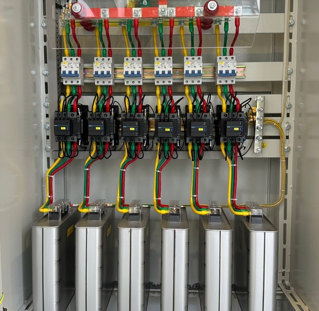

Шкаф управления компенсацией реактивной мощности
Стационарные и автоматические конденсаторные батареи
В установках компенсации используют два базовых подхода.
Стационарные конденсаторы - это одна или несколько постоянных ступеней, включаемых вручную выключателем, через контактор (пускатель) или даже непосредственно на выводах конкретного двигателя. Такой вариант хорош там, где:
  • нагрузка мало меняется во времени;
  • суммарная мощность конденсаторов не превышает 15% от мощности питающего трансформатора -в этом случае фиксированная компенсация обычно не приводит к заметному перенапряжению сети.
Автоматические конденсаторные батареи делятся на ступени, каждая из которых подключается через свой контактор. Реле реактивной мощности измеряет текущий коэффициент мощности и по необходимости добавляет или убирает ступени, удерживая его в узком коридоре вокруг заданного значения.
Такой подход особенно оправдан там, где нагрузка заметно меняется по сменам или технологическим циклам, где суммарная мощность конденсаторов превышает примерно 15% от мощности питающего трансформатора и где критично важно не допустить перенапряжения и перекомпенсации при малой нагрузке. Во всех подобных ситуациях именно контактор принимает на себя основную коммутационную «встряску» при каждом включении и отключении ступени.

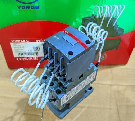

Почему контактор для конденсаторов особенный
При подаче напряжения на разряжённый конденсатор входной ток ограничен в основном индуктивностью сети и переходными сопротивлениями. Пусковой ток кратковременно может достигать величины, эквивалентной короткому замыканию, - речь идёт о сотнях номинальных токов ступени.
При многоступенчатой батарее ситуация ещё хуже: уже заряженные секции и индуктивность сети образуют контур, в который врывается свежая ступень - токи замыкания «конденсатор на конденсатор» получаются особенно жёсткими.
Именно поэтому для работы с конденсаторами применяют специализированные контакторы, у которых предусмотрены дополнительные опережающие вспомогательные контакты с подключёнными к ним демпфирующими резисторами предварительного заряда, а основные силовые контакты замыкаются с небольшим запозданием (около 3 мс), когда конденсатор уже частично заряжен через эти резисторы.
Алгоритм срабатывания прост и эффективен: сначала замыкаются вспомогательные контакты, ток мягко подзаряжает конденсатор через резисторы, затем силовые контакты шунтируют эти резисторы, а вспомогательные могут разомкнуться.
В итоге пиковый ток включения ограничивается примерно 60 номинальных, а не сотнями, электродинамическая нагрузка на контактор и конденсаторы падает в разы, а риск пробоя изоляции, вздутия или взрыва конденсаторов существенно снижается.
Для ступенчатой батареи без дросселей такая схема позволяет обойтись без дополнительных индуктивностей тока, если тип контактора и его класс по кВАр подобраны правильно.
Специальные контакторы для компенсации реактивной мощности
Как выбирать контактор для ступени конденсаторной батареи
Главная ошибка -подбирать контактор «по току конденсатора», как если бы это была обычная нагрузка. Специализированный аппарат под конденсаторы выбирают по мощности ступени в кВАр при заданном напряжении, ориентируясь на таблицы завода-изготовителя.
