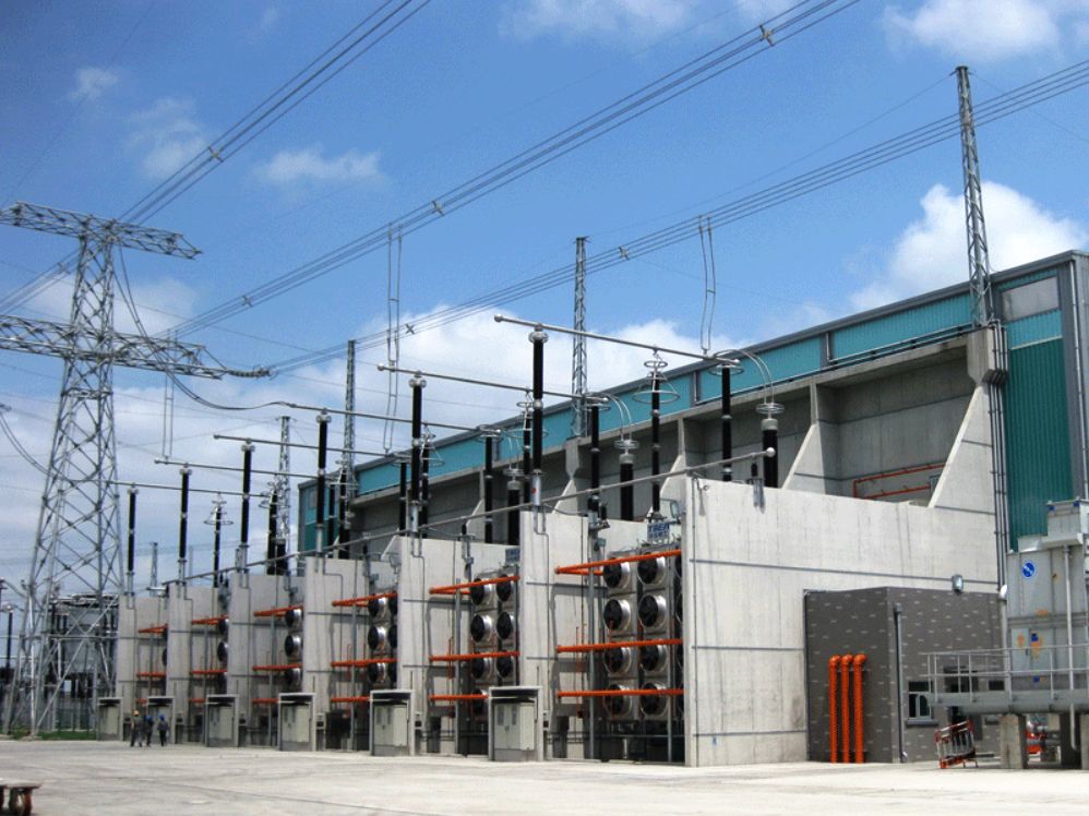

Передача постоянным током сверхвысокого напряжения (UHVDC — Ultra High Voltage Direct Current) при уровнях ±800 кВ и выше представляет собой наиболее экономически эффективное решение для дальних передач мощности свыше 5-6 гигаватт на расстояния более 1000 километров.
Преобразовательные станции составляют сердце систем UHVDC, обеспечивая преобразование переменного тока энергосистемы в постоянный для передачи и обратное преобразование на приемном конце. Современные станции ±800 кВ используют классическую 12-импульсную схему с двумя последовательными 6-импульсными мостами, включенными через трансформаторы с различными группами соединения обмоток для подавления характерных гармоник.
Тиристорные вентили — ключевые элементы преобразователей — состоят из последовательного соединения множественных тиристоров для обеспечения требуемого класса напряжения.
Для станций ±800 кВ каждый вентиль содержит несколько сотен тиристорных модулей, каждый из которых включает от одного до нескольких тиристоров диаметром 150 мм с напряжением блокировки 8-10 кВ. Полный вентиль представляет собой башню высотой 15-20 метров, подвешенную на изоляторах и охлаждаемую деионизированной водой.
Исследование структуры вентилей для линии Хами-Чжэнчжоу ±800 кВ, проведенное китайскими инженерами, детально описывает двухвентильную конструкцию с воздушной изоляцией и водяным охлаждением.
Каждая башня вентилей содержит два последовательных вентиля, составляющих высоковольтное и низковольтное плечо преобразователя. Каждый вентиль включает 4 вентильных модуля, таким образом полная башня содержит 8 модулей. Экранирующие кожухи с закругленными краями и гладкой поверхностью оптимизируют распределение электрического поля, минимизируя коронирование при высоковольтной работе.
Конструкция преобразовательных трансформаторов для UHVDC представляет инженерный вызов из-за необходимости обеспечения изоляции между обмотками, находящимися под потенциалами до ±400 кВ постоянного тока относительно земли.
Трехфазные трансформаторы мощностью 300-400 МВА каждый используют специальную изоляционную систему с комбинацией минерального масла высокой очистки и прессованного картона. Масса крупнейших преобразовательных трансформаторов достигает 400-500 тонн, требуя специальных транспортных решений.
Системы фильтрации гармоник устраняют высокочастотные составляющие, генерируемые процессом коммутации тиристоров.
12-импульсная схема исключает 5-ю, 7-ю, 17-ю, 19-ю и другие характеристические гармоники, но остаточные нехарактеристические гармоники, вызванные несимметрией и нелинейностями, требуют многоступенчатых LC-фильтров. Типичная станция ±800 кВ включает 5-7 батарей фильтров, настроенных на подавление гармоник 11-й, 13-й, 23-й, 25-й порядков и высокочастотный фильтр для остальных составляющих.

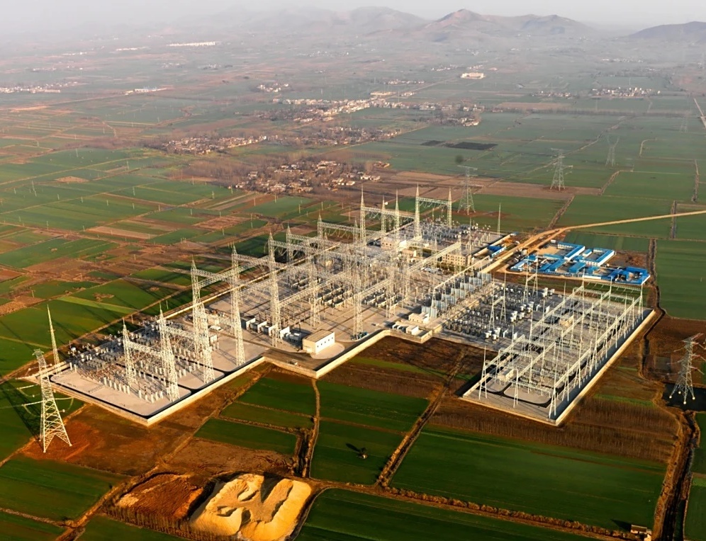

Трансформаторная подстанция в Китае

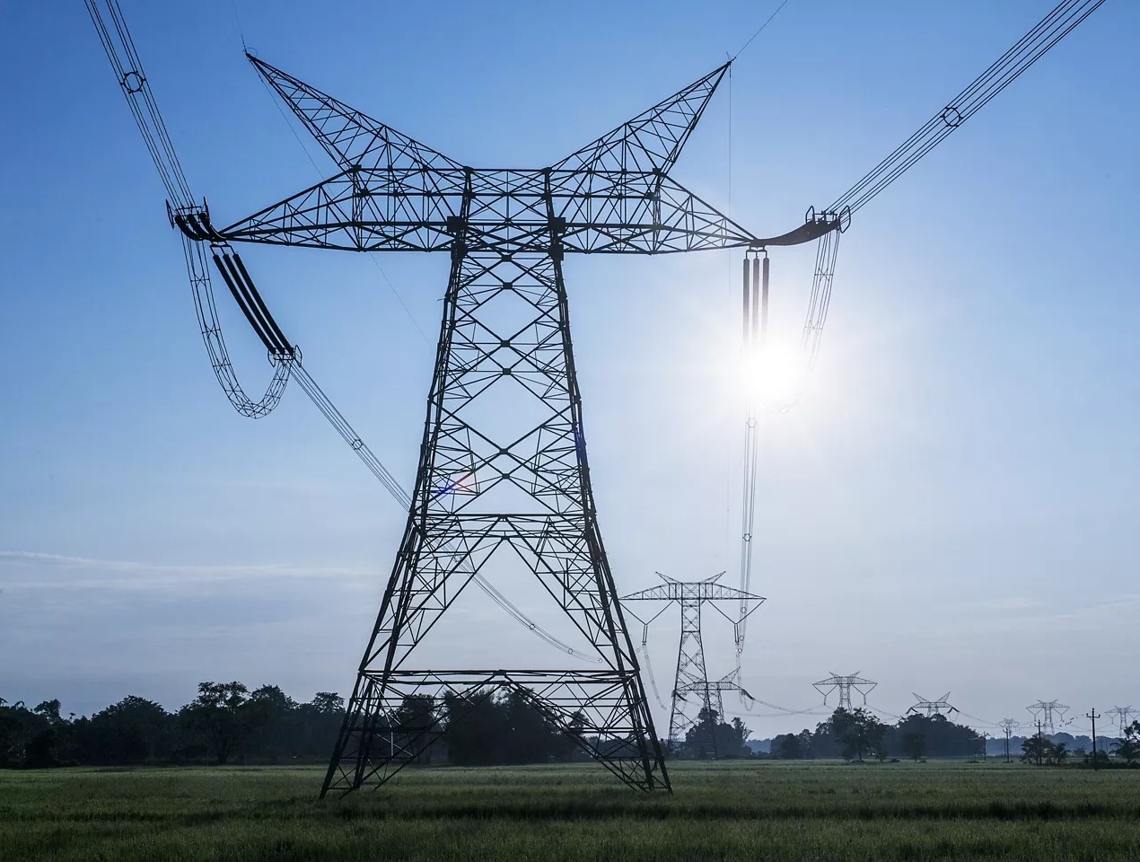

Передача переменным током сверхвысокого напряжения (UHVAC) при 1000 кВ и выше предлагает альтернативный подход для протяженных магистральных связей, обладающий преимуществами простоты интеграции в существующие энергосистемы без необходимости дорогостоящих преобразовательных станций.
Линия 1000 кВ переменного тока использует расщепленные фазные проводы — пучки из 6-8 отдельных проводников диаметром 30-40 мм каждый, расположенных по окружности диаметром 450-600 мм и разделенных дистанционными распорками.
Такая конфигурация обеспечивает увеличение эффективного радиуса проводника, снижая напряженность электрического поля на поверхности и минимизируя коронные потери. Суммарное сечение алюминиевой части проводов составляет 1200-1600 мм2 на фазу, обеспечивая токонесущую способность 3000-4000 ампер.
Опоры для линий 1000 кВ представляют собой грандиозные стальные конструкции высотой 60-90 метров с массой до 200 тонн. Портальные опоры с горизонтальным расположением фаз требуют расстояния между фазными проводами 30-35 метров, что обуславливает ширину конструкции порядка 80 метров.
Стоимость одной опоры достигает 100000-150000 долларов, а для линии протяженностью 1000 км требуется около 2500-3000 опор при средних пролетах 350-400 метров.
Подстанции 1000 кВ занимают площади 40-60 гектаров из-за больших изоляционных расстояний открытых распределительных устройств. Однофазные автотрансформаторы для преобразования напряжения 1000 кВ в 500 кВ имеют мощность 600-1000 МВА каждый и массу 300-400 тонн. Типичная подстанция включает 3-6 автотрансформаторных групп общей мощностью 5000-10000 МВА.

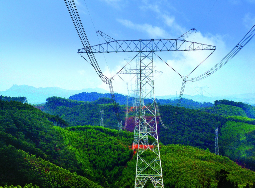

Линия Сянцзяба-Шанхай
Сянцзяба-Шанхай — первопроходец ±800 кВ
Линия Сянцзяба-Шанхай стала первой в мире коммерческой линией передачи ±800 кВ постоянного тока, введенной в эксплуатацию в июле 2010 года. Протяженность 1907 километров связывает гидроэлектростанции на реке Цзиньша в провинции Сычуань с мегаполисом Шанхай на восточном побережье. Проектная мощность 6400 МВт (расширенная позднее до 7200 МВт) обеспечивает около 15% потребления электроэнергии Шанхая.
Техническая реализация включает две преобразовательные станции с 12-импульсными тиристорными мостами. Выпрямительная станция в Фушуне, провинция Сычуань, преобразует переменный ток 500 кВ от гидростанций в постоянный ток ±800 кВ для передачи.
Инверторная станция в Фэнсяне, пригороде Шанхая, выполняет обратное преобразование в переменный ток 500 кВ для питания столичной энергосистемы. Каждая станция включает трансформаторы суммарной мощностью 7200 МВА и многочисленные фильтрующие и компенсирующие устройства.
Долговременные испытания на специальной высоковольтной испытательной станции, построенной ABB, предшествовали коммерческой эксплуатации.
Станция была введена в эксплуатацию в ноябре 2006 года и непрерывно работала под полным напряжением ±800 кВ в течение трех лет, демонстрируя отсутствие проблем с коронными экранами, шинопроводами и изоляционными конструкциями. Успешная работа испытательной станции обеспечила уверенность в надежности оборудования для проекта Сянцзяба-Шанхай.
Эксплуатационные результаты превзошли ожидания. Средние потери при передаче составили 6.8% на полной протяженности 1907 км, что соответствует удельным потерям 3,56% на 1000 км — выдающийся результат для таких расстояний.
Коэффициент готовности линии превысил 99%, с минимальными незапланированными отключениями. Экономическая эффективность подтверждается снижением стоимости электроэнергии в Шанхае на 15-20% по сравнению с альтернативными сценариями строительства локальных тепловых электростанций.

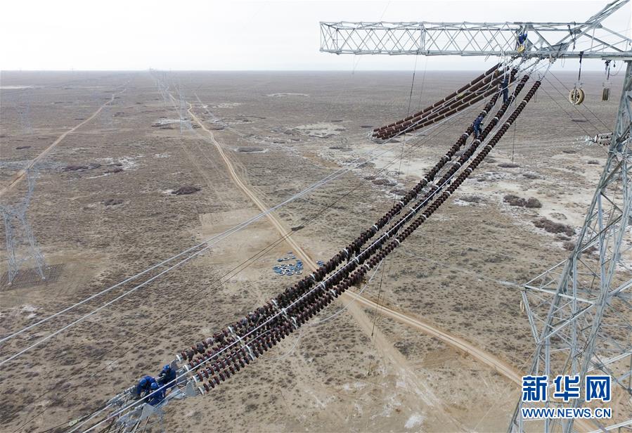

Строительство линии электропередачи Чжундун-Ваньнань
Чанцзи-Гуцюань — рекордсмен ±1100 кВ
Линия Чанцзи-Гуцюань представляет собой вершину развития технологий UHVDC с рекордным напряжением ±1100 кВ, введенную в эксплуатацию в январе 2019 года. Протяженность 3324 километра — крупнейшая в мире для HVDC-линии — связывает ветровые и солнечные парки Восточного Синьцзяна с провинцией Аньхой в центральном Китае. Проектная мощность 12 гигаватт обеспечивает электроснабжение около 50 миллионов человек.
Технические инновации включают впервые примененные тиристорные вентили класса ±1100 кВ с более чем 600 последовательно соединенными тиристорными модулями в каждом вентиле. Башни вентилей достигают высоты 25-30 метров, требуя специальных конструкций зданий преобразовательных станций. Изоляционные системы используют композитные полимерные изоляторы длиной до 15 метров для обеспечения необходимой электрической прочности.
Линия электропередачи использует расщепленные проводники из 8 проводов диаметром 43 мм каждый на полюс, обеспечивая суммарное сечение свыше 2000 мм2 алюминия. Высота подвеса проводов достигает 40-50 метров в равнинных участках и до 70-80 метров при пересечении рек. Опоры высотой до 100 метров представляют собой сложнейшие стальные конструкции массой до 300 тонн.
Трасса пересекает разнообразные географические и климатические зоны — от пустынь Синьцзяна через горы Тянь-Шаня к плодородным равнинам центрального Китая. Строительство в экстремальных условиях — температуры от -40°C зимой до +50°C летом в Синьцзяне, высокогорные участки с разреженным воздухом, влажный климат восточных провинций — потребовало адаптации конструкций и технологий монтажа.
Эксплуатационные результаты демонстрируют впечатляющую эффективность. Потери при передаче 12 ГВт на 3324 км составляют около 7,5%, что соответствует удельным потерям 2,26% на 1000 км — существенное улучшение по сравнению с линиями ±800 кВ благодаря более высокому напряжению. Годовая передача энергии превышает 66 миллиардов кВт·ч, эквивалентная замещению около 20 миллионов тонн угля и снижению выбросов CO2 на 53 миллиона тонн ежегодно.

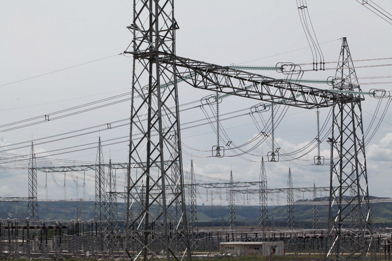

Бразилия стала первой страной за пределами Китая, массово внедрившей технологии UHVDC для интеграции крупных гидроэлектростанций Амазонии с промышленными центрами юго-востока страны.

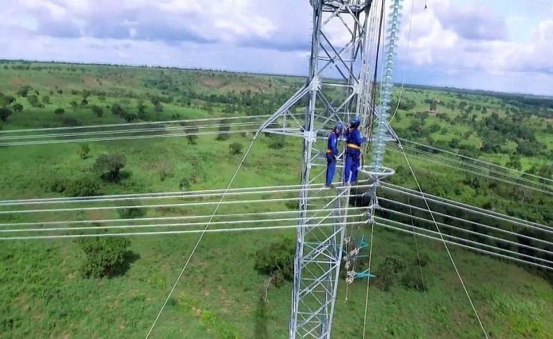

ЛЭП в Бразилии
Белу-Монти-Рио-де-Жанейро — крупнейшая линия Южной Америки
Линия Белу-Монти-Рио-де-Жанейро протяженностью 2543 километра стала крупнейшей в мире передачей постоянного тока в западном полушарии. Введенная в эксплуатацию в апреле 2019 года — на 100 дней раньше графика — линия ±800 кВ мощностью 4000 МВт передает электроэнергию от гидроэлектростанции Белу-Монти мощностью 11233 МВт в штате Пара к мегаполису Рио-де-Жанейро.
Проект был реализован State Grid Corporation of China под ключ как часть инициативы "Пояс и Путь", представляя первое зарубежное применение китайских технологий UHVDC. Финансирование 3,14 миллиарда долларов обеспечивалось китайскими банками развития. Строительство велось совместно китайскими и бразильскими рабочими, преодолевая языковые и культурные барьеры для успешного завершения грандиозного проекта.
Трасса пересекает три региона с радикально различной топографией и климатом — тропические леса Амазонии, холмистые центральные плато и прибрежные равнины. Линия проходит через 81 город в пяти бразильских штатах, пересекая 13 крупных рек включая Амазонку. Сложная экологическая система и культурное разнообразие вдоль маршрута создавали дополнительные вызовы для иностранной компании, работающей на чужой территории.
Строители противостояли экстремальным погодным условиям — высоким температурам до +40°C, сильным ветрам, интенсивным грозам и тропическим ливням. Башенные опоры высотой до 105 метров требовали специальных технологий монтажа в условиях джунглей с ограниченным доступом тяжелой техники. Несмотря на все трудности, проект был завершен с нулевыми зарегистрированными несчастными случаями — выдающееся достижение безопасности труда.
Эксплуатационные результаты подтверждают эффективность решения. Линия обеспечивает электроснабжение около 10 миллионов человек в Рио-де-Жанейро и окрестностях, снижая зависимость от тепловых электростанций на природном газе. Потери при передаче составляют около 6.5% на полной протяженности, что соответствует 2.56% на 1000 км. Коэффициент готовности превышает 98% при круглогодичной работе в тропическом климате.

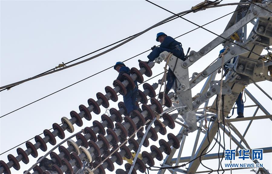

Строительство ЛЭП свервысокого напряжения

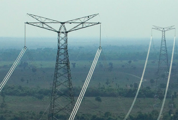

ЛЭП сверхвысокого напряжения в Китае
