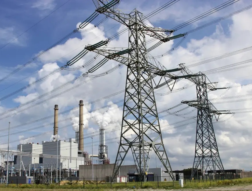

ЛЭП рядом с электростанцией

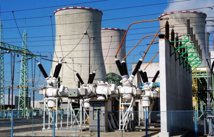

ОРУ трансформаторной подстанции

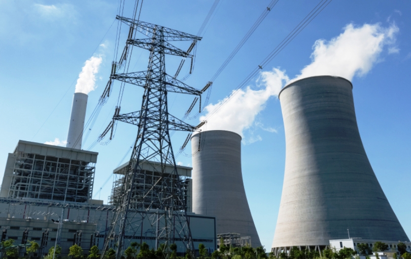

Производство и передача электрической энергии
