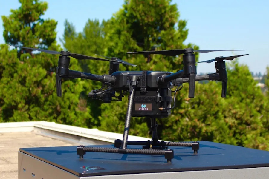

Бесконтактная подзарядка дронов

Контактные системы зарядки используют специальные площадки с открытыми токопроводящими элементами. При посадке дрон устанавливает электрический контакт с зарядной станцией. Главным недостатком такой системы является чувствительность к загрязнению и окислению контактных поверхностей.
Беспроводные технологии передачи энергии открывают новые возможности, устраняя необходимость физического контакта. Среди них выделяют методы с использованием лазерного излучения, СВЧ-волн и электромагнитной индукции. Последний вариант на основе воздушного трансформатора демонстрирует наибольшую практическую применимость.

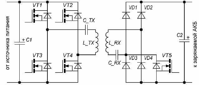

Силовая часть системы беспроводной передачи энергии
Передающая часть системы включает мостовой инвертор (VT1–VT4), подключённый к резонансному контуру (C_TX, L_TX). В инверторе рекомендуется использовать MOSFET-транзисторы с минимальным сопротивлением канала в открытом состоянии — это снижает требования к теплоотводу и повышает КПД системы.
Приёмная часть системы содержит последовательный резонансный контур (L_RX, C_RX), подключённый к мостовому выпрямителю (VD1–VD4). Для уменьшения потерь мощности вместо диодов целесообразно применять микросборки синхронного выпрямления, такие как DK5V45R10.
Эти микросборки включают синхронный MOSFET с сопротивлением канала 10 мОм и встроенный контроллер управления затвором. При токах до 10–15 А падение напряжения на них оказывается ниже, чем на диодах Шоттки с аналогичными параметрами.

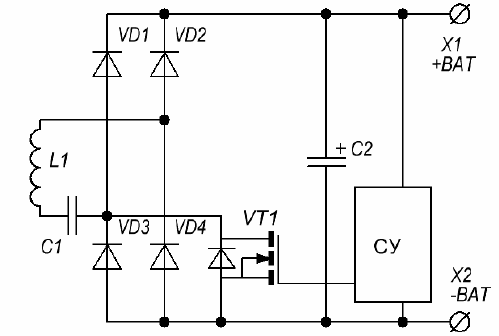

Схема силовой части приемника системы беспроводной передачи энергии
Схема силовой части приемника системы беспроводной передачи энергии (СУ – система управления)
Система управления непрерывно контролирует напряжение аккумуляторной батареи. При достижении напряжения окончания заряда происходит открытие транзистора VT1. В результате этого диод VD3 оказывается закороченным через низкое сопротивление открытого транзистора, а диод VD1 запирается под действием напряжения аккумулятора. Данное переключение переводит выпрямительную цепь C1-VD2-VD4 в режим удвоения напряжения, что приводит к двукратному снижению среднего зарядного тока.
Такое переключение также вызывает двукратное уменьшение ЭДС E2 в эквивалентной схеме замещения из-за эффекта удвоения напряжения, что влечет изменение параметров всей схемы замещения. Система управления осуществляет модуляцию величины E2, применяя алгоритм BMC (Biphase Mark Coding) - разновидность дифференциального манчестерского кодирования для передачи цифровых данных.
Микроконтроллер передающего устройства отслеживает резкие изменения параметров тока в передающей катушке, включая колебания амплитуды и фазы. Особенностью системы является наличие режимов, при которых изменение E2 не влияет на величину тока I1, но вызывает сдвиг его фазы. На основе анализа этих изменений производится декодирование передаваемых данных.
После достижения напряжения окончания заряда система переводит аккумулятор в режим поддержания заряда с постоянным напряжением и постепенно снижающимся током. Полное отключение передатчика происходит только после получения подтверждения о достижении аккумулятором максимального уровня заряда.

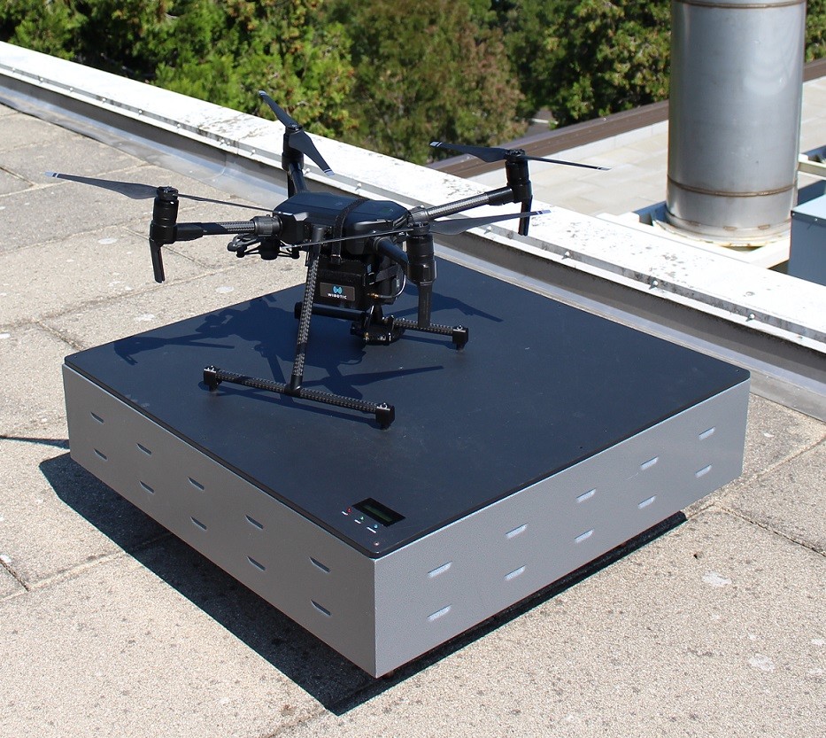

Дистанционное энергоснабжение дрона
