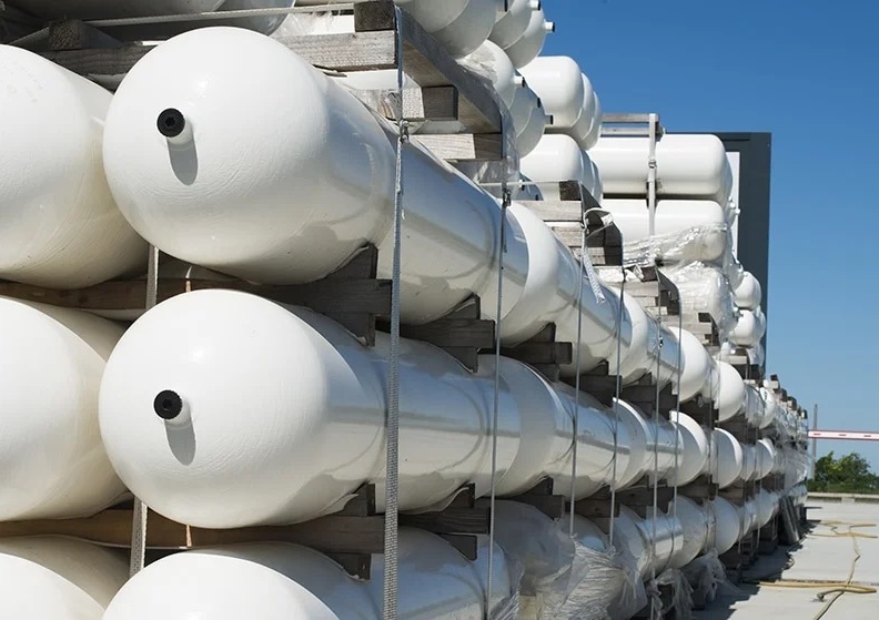

Базовый цикл CAES несложен для понимания, хотя за этой кажущейся простотой скрывается немало термодинамических тонкостей.
В период, когда в сети избыток дешёвой электроэнергии - ночью, в момент пиковой ветрогенерации или в воскресный полдень при избытке солнечной генерации, - электродвигатели раскручивают многоступенчатые компрессоры. Те нагнетают атмосферный воздух в резервуар под давлением от нескольких десятков до нескольких сотен атмосфер.
Подземные соляные каверны, выработанные газовые пласты или специально созданные стальные резервуары выполняют роль «аккумулятора». Когда же сеть испытывает дефицит мощности, сжатый воздух выпускают через турбины-расширители, получая электроэнергию.
Главная термодинамическая проблема этого цикла заключается в том, что при сжатии воздух нагревается, а при расширении - охлаждается. Если тепло компрессии просто рассеять в атмосферу, то расширяющийся воздух на выходе из турбины окажется настолько холодным, что обледенеет само оборудование.
Именно поэтому в старейших коммерческих CAES-станциях - германской Huntorf (1978) и американской McIntosh в Алабаме - для подогрева воздуха перед турбиной сжигают природный газ.
Такая схема называется диабатической (D-CAES): она исторически первая, относительно проста в реализации, но принципиально зависима от ископаемого топлива и демонстрирует КПД в диапазоне 40–55%.

Вместе с тем честная оценка технологии требует признания её ограничений. Традиционные крупномасштабные CAES-установки жёстко привязаны к геологии: соляные пласты пригодной мощности и пористые породы с необходимой проницаемостью существуют далеко не везде.
Именно этот фактор десятилетиями сдерживал распространение технологии - в мире до недавнего времени существовало лишь две коммерческих CAES-станции (Huntorf и McIntosh).
КПД диабатических систем заметно уступает литий-ионным накопителям (~90–95%) и ГАЭС (~80%), хотя адиабатические решения уже сократили этот разрыв до приемлемых значений.
Компрессоры и турбины требуют значительных капиталовложений, а малые модульные системы на наземных резервуарах высокого давления пока ограничены по достижимой ёмкости.
