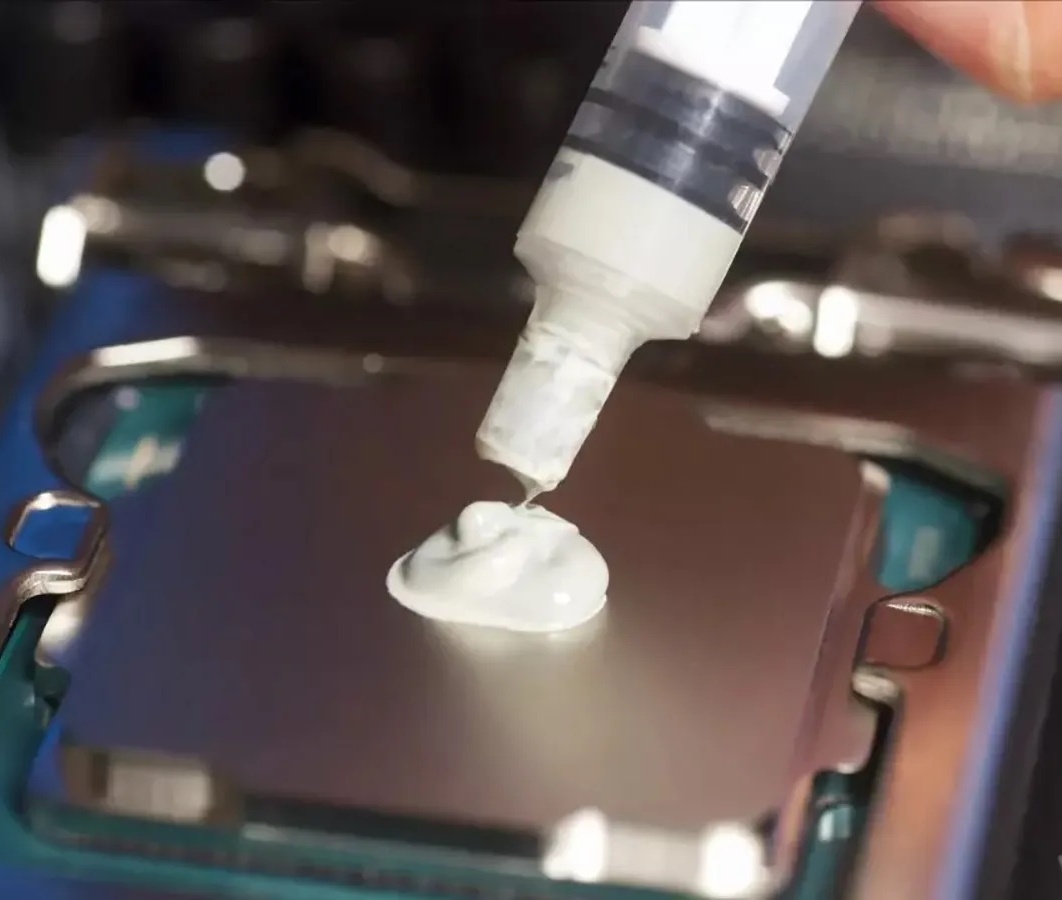

Любой полупроводниковый прибор, будь то IGBT-модуль в частотном преобразователе или SiC-ключ в тяговом инверторе, неизбежно сталкивается с одним и тем же физическим препятствием: механически идеально ровных поверхностей не существует.
Даже тщательно шлифованные металлические плоскости при микроскопическом увеличении обнаруживают горный рельеф пиков и долин, а воздух, заполняющий эти впадины, обладает теплопроводностью около 0,025 Вт/м·К - то есть является прекрасным теплоизолятором.
Именно здесь вступают в дело термоинтерфейсные материалы (TIM): их единственная функция - вытеснить воздух из микропространства между полупроводниковой кристаллической структурой и теплоотводом, заменив его средой с теплопроводностью на порядок, а в лучших случаях - на три порядка выше.
Термоинтерфейсный материал
