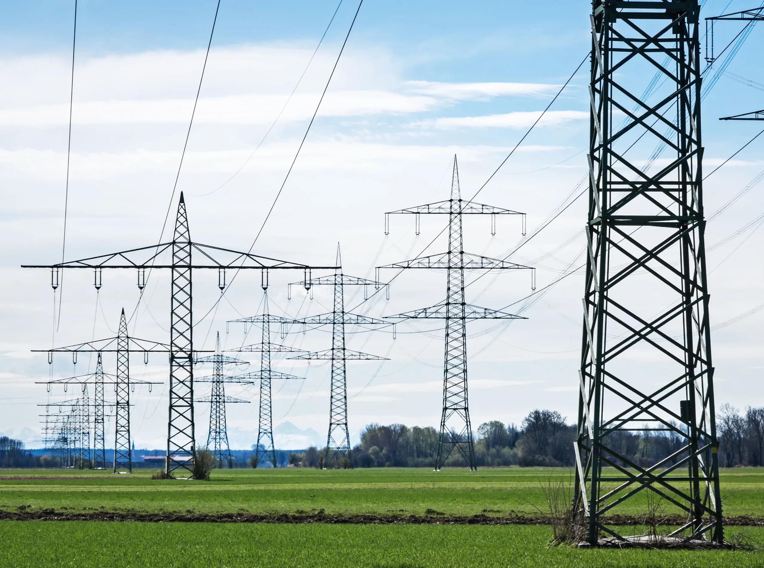

Источниками ЭМП промышленной частоты являются высоковольтные подстанции, воздушные и кабельные линии электропередачи, распределительные устройства и другие электроустановки. Поля создают все устройства, содержащие токонесущие провода, в том числе транспорт, промышленное, медицинское и бытовое оборудование.
Наиболее выраженным производственным воздействиям подвергается персонал, обслуживающий ОРУ и ВЛ сверх- и ультравысокого напряжения. Уровни полей определяются классом напряжения, величиной токов нагрузки, геометрией размещения фаз, расстоянием до токоведущих частей и режимом работы оборудования.
Население может подвергаться воздействию ЭМП ПЧ на открытой территории и внутри помещений. К основным внешним источникам относятся воздушные и кабельные линии, трансформаторные и распределительные подстанции, а также электротранспорт переменного тока.

Для ВЛ расчёт обычно выполняется с учётом геометрии расстановки проводов, высоты их подвеса, стрелы провеса, токов нагрузки, схемы фазировки и расстояния от оси трассы. Результатом являются карты или профили распределения электрического и магнитного поля на заданной высоте над поверхностью земли.
