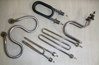

Трубчатые электронагреватели (ТЭНы) являются наиболее распространенными электротермическими устройствами установок низко- и среднетемпературного нагрева. Они полностью защищены от внешних воздействий, в том числе от доступа воздуха.

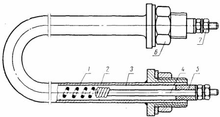

Трубчатые электрические нагреватели - ТЭНыОбычно ТЭН состоит из тонкостенной (0,8 - 1,2 мм) металлической трубки (оболочки), в которой размещена спираль из проволоки большого удельного электрического сопротивления. Концы спирали соединены с контактным стержнем, наружные выводы которого служат для подключения нагревателя к питающей сети. Материалом трубки может быть углеродистая сталь, если температура поверхности ТЭНа в рабочем режиме не превышает 450 гр. С, и нержавеющая сталь при более высоких температурах или при работе ТЭНа в агрессивных средах.
Спираль изолируют от трубки наполнителем, имеющим высокие электроизоляционные свойства и хорошо проводящим теплоту. В качестве наполнителя, чаще всего, применяют периклаз (кристаллическая смесь магния). После заполнения наполнителя трубку ТЭНа опрессовывают. Под большим давлением периклаз превращается в монолит, надежно фиксирующий спираль по оси трубки ТЭНа. Опрессованный ТЭН может быть изогнут для придания необходимой формы. Контактные стержни ТЭНа изолируют от трубки изолятором, торцы герметизируют влагозащищенным кремнийограническим лаком.

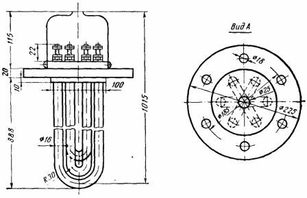

ТЭНы выпускают разнообразной конструкции, что позволяет встраивать их в самые разные установки, начиная от промышленных печей и до бытовых электронагревательных приборов. Помимо обычного исполнения выпускают одноконцевые ТЭНы патронного типа с диаметром от 6,5 до 20 мм, отличающиеся высокой удельной поверхностной мощностью, а также плоские ТЭНы с развитой теплоотдающей поверхностью.

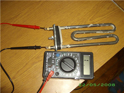

Основные причины отказы ТЭНов в процессе эксплуатации - нарушение герметизации выводных концов, коррозионное нарушение оболочки, разрыв спирали из-за перегрева. Эти причины вызваны чрезмерными усилиями на контактные стержни при подключении проводов к ТЭНам, образование слоя накипина поверхности трубки ТЭНа.
Надежность работы трубчатых электронагревателей можно увеличить при выполнении следующих рекомендаций:
1) При подключении проводов к ТЭНам не следует прикладывать к гайкам контактных стержней излишнее усилие, в результате которого нарушается герметичность выводных концов ТЭНа.
2) Необходимо исключить работу ТЭНов без воды.
3) Необходимо очищать накипь с поверхности ТЭНов 1 раз в 2-3 месяца, не допуская отложений на ТЭНе толщиной более 2 мм.
