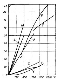

Кривые зависимости термо-э. д. с. от температуры для наиболее распространенных термопар. 1 — хромель-копелевая; 2 — железо-копелевая; 3 — медь-копелевая; 4 — ТГБЦ-350М; 5 — ТГКТ-360М; 6 — хромель-алюмелевая; 7 — платинородий-платиновая; 8 —ТМСВ-340М; 9 — ПР-30/6.
Сопротивление термоэлектродов стандартных термопар из неблагородных металлов составляет 0,13 - 0,18 Ом на 1 м длины (в оба конца), для платинородий-платиновых термопар 1,5—1,6 Ом на 1 м. Допустимые отклонения термо-э. д. с. от градуировочных для неблагородных термопар составляют ±1%, для платинородий-платиновых ±0,3—0,35%.
