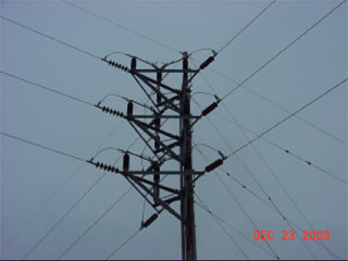

Дефекты сварки в петлях анкерных опор приводили к аварийным отключениям ВЛ при малом сроке их эксплуатации. Если в сварном соединении происходит обрыв отдельных проводников, то это приводит к повышению переходного сопротивления контакта и его температуры. Скорость развития дефекта в этом случае будет существенно зависеть от ряда факторов: значения тока нагрузки, тяжения провода, ветровых и вибрационных воздействий и т.п. На основании проведенных экспериментов было установлено, что:
  • уменьшение активного сечения провода на 20 - 25 % за счет обрыва отдельных проводников может быть не выявлено при проведении ИК-контроля с вертолета, что связано с малым коэффициентом излучения провода, удаленностью тепловизора от трассы на 50 - 80 м, влиянием ветра, солнечной радиацией и другими факторами;
  • при отбраковке дефектных контактных соединений, выполненных сваркой, с помощью тепловизора или пирометра необходимо иметь в виду, что скорость развития дефекта у этих соединений намного выше, чем у болтовых контактных соединений с нажатием;
  • дефекты контактных соединений, выполненных сваркой при избыточной температуре около 5 °С, выявленные тепловизором при обследовании с вертолета ВЛ, необходимо классифицировать как опасные;
  • стальные втулки, не удаленные со сварного участка проводов, могут созда-вать ложное впечатление о возможном нагреве, за счет высокого коэффициента излучения отожженной поверхности.

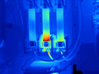

Дефекты болтовых контактных соединений
Контактные соединители, выполненные с помощью болтов, чаще всего имеют дефекты из-за отсутствия шайб при соединении медной жилы с плоским выводом из меди или сплава алюминия, отсутствия тарельчатых пружин, из-за непосредственного подсоединения алюминиевого наконечника к медным выводам оборудования в помещениях с агрессивной или влажной средой, в результате недостаточного усилия затяжки болтов и др.
Болтовые контактные соединения алюминиевых шин на большие токи (3000 А и выше) имеют недостаточную стабильность в эксплуатации. Если контактные соединения на токи до 1500 А требуют подтяжки болтов один раз в 1 — 2 года, то аналогичные соединения на токи 3000 А и выше нуждаются в ежегодной переборке, с непременной зачисткой контактных поверхностей. Необходимость в такой операции связана с тем, что в шинопроводах на большие токи (сборные шины электростанций и т.п.), выполненных из алюминия, более интенсивно протекает процесс образования оксидных пленок на поверхности контактных соединений.

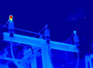

Процессу образования оксидных пленок на поверхности болтовых контактных соединений способствуют различные температурные коэффициенты линейного расширения стальных болтов и алюминиевой шины. При прохождении по шинопроводу тока короткого замыкания или переменной токовой нагрузки возникает вибрация, особенно при большой протяженности шинопровода и происходит деформация (уплотнение) контактной поверхности алюминиевой шины. В этом случае усилие, стягивающее две контактные поверхности ошиновки, ослабевает, имевшийся между ними слой смазки испаряется. В результате образования оксидных пленок площадь соприкосновения контактов, т.е. чис-ло и величина контактных площадок (точек), через которые проходит ток, уменьшается, и вместе с тем увеличивается плотность тока в них. Она может достигать тысяч ампер на квадратный сантиметр, вследствие чего сильно растет нагрев этих точек.
Температура последней точки достигает температуры плавления материалов контакта и между контактными поверхностями образуется капля жидкого металла. Температура капли, повышаясь, доходит до кипения, пространство вокруг контактного соединения ионизируется, может образоваться многофазное замыкание в РУ. Под действием магнитных сил дуга может перемещаться вдоль шин РУ со всеми вытекающими отсюда последствиями.

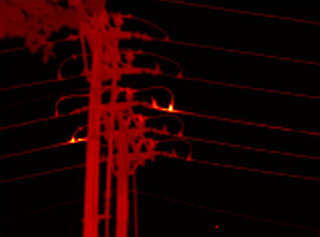

Дефекты контактных соединений, выполненные скруткой
Отказы контактных соединений, выполненных скруткой, возникают, в основном, из-за дефектов монтажа. Неполная скрутка проводов в овальных соединителях (менее 4,5 витков) приводит к вытягиванию провода из соединителя и его обрыву. Неочищенные провода создают высокое переходное сопротивление, в результате чего происходит перегрев провода в соединителе с его возможным выгоранием. Отмечались случаи неоднократного выдергивания грозозащитного троса типа АЖС-70/39 из овального соединителя марки СОАС-95-3 воздушных линий 220 кВ, скрученного на меньшее количество оборотов.

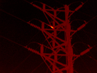

Дистанционные распорки
Неудовлетворительная конструкция некоторых исполнений дистанционных распорок, воздействие вибрационных усилий и другие факторы могут приводить к перетиранию проводников провода или их излому. В этом случае через дистанционную распорку будет протекать ток, значение которого будет определяться характером и степенью развития дефекта.
