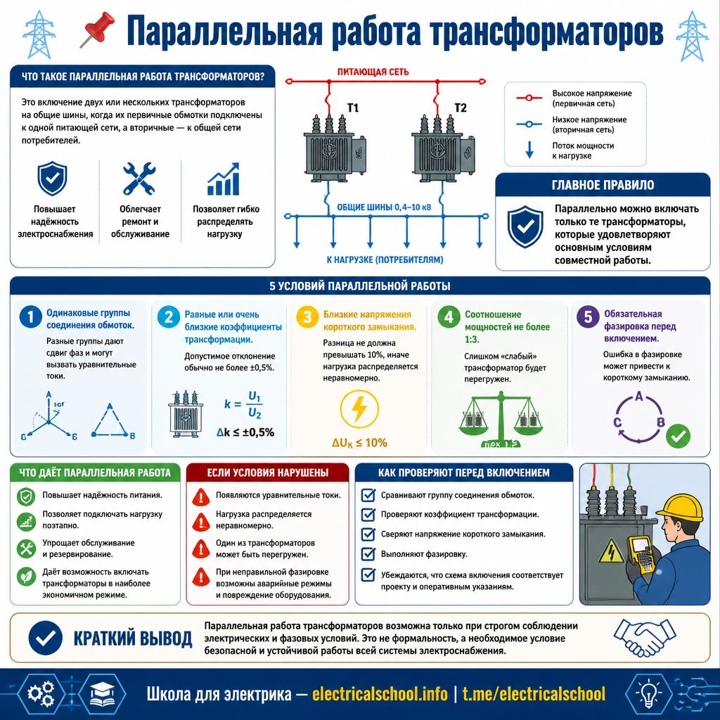

Параллельная работа трансформаторов предполагает подключение двух или более трансформаторов к единой сети и их синхронную работу с обеспечением равного напряжения и частоты на выходе. Этот подход предлагает ряд преимуществ по сравнению со случаем использования одного мощного трансформатора.
Прежде всего, параллельная работа трансформаторов способствует увеличению общей мощности системы электроснабжения, поскольку итоговая мощность таких трансформаторов равняется сумме их индивидуальных мощностей. Эта особенность позволяет использовать трансформаторы меньших размеров и веса, облегчая тем самым их транспортировку, монтаж и обслуживание.
Далее, параллельная работа позволяет распределять нагрузки между трансформаторами либо равномерно, либо в соответствии с потребностями потребителей, повышая тем самым эффективность и экономическую выгоду системы электроснабжения.
Вдобавок к этому, параллельная работа трансформаторов увеличивает надежность работы потребителей энергии, так как при выходе из строя одного трансформатора остальные продолжают стабильно обеспечивать подачу электроэнергии.
Такой подход также минимизирует риск перегрузки или перегревания трансформаторов, которые могут привести к повреждениям оборудования или возгоранию.
Более того, параллельная работа трансформаторов облегчает проведение плановых или аварийных ремонтных работ на одном из них без прерывания работы всей системы электроснабжения.
При необходимости включения трансформаторов на параллельную работу во избежание негативных последствий для оборудования необходимо учитывать несколько факторов. Рассмотрим подробно условия включения силовых трансформаторов на параллельную работу.

Равенство групп соединения обмоток
Существует несколько групп соединений обмоток трансформатора. Каждая группа отличается своим углом сдвига фаз первичного и вторичного напряжений. Поэтому если включить два трансформатора с разными группами соединения обмоток на параллельную работу, то это приведет к возникновению больших уравнительных токов в обмотках, которые приведут к выходу из строя трансформаторы.
Поэтому первым условием включения трансформаторов на параллельную работу является равенство их групп соединений обмоток.

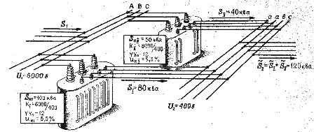

Номинальная мощность трансформаторов
Второе условие, необходимое для возможности включения трансформаторов на параллельную работу – соотношение их номинальной мощности не более 1 к 3. Например, если номинальная мощность одного силового трансформатора 1000 кВА, то он может быть включен на параллельную работу с другим трансформатором, мощностью от 400 кВА до 2500 кВА – все величины из данного диапазона мощности в соотношении с мощностью 1000 кВА не более 1 к 3.
Параллельная работа трансформаторов с различной номинальной мощностью:

Номинальное напряжение обмоток, коэффициент трансформации
Третье условие – равенство номинальных напряжений обмоток подключаемых на совместную работу трансформаторов. Если напряжение на вторичных обмотках трансформаторов будет отличаться, то это приведет к возникновению уравнительных токов, которые в свою очередь приводят к падениям напряжения и нежелательным потерям.
Допускается незначительное отклонение напряжений - разница коэффициентов трансформации в пределах до 0,5%.

Напряжение короткого замыкания
На каждом трансформаторе в паспорте указывается такой параметр, как напряжение короткого замыкания. Эта величина показывает процентное соотношение к номинальному напряжению первичной обмотки силового трансформатора, которое необходимо подать на первичную обмотку, чтобы по обмотке протекал номинальный электрический ток, при замкнутых накоротко выводах вторичной обмотки.
Напряжение короткого замыкания характеризует внутреннее сопротивление обмоток силового трансформатора. Поэтому если включить параллельно трансформаторы с разными показателями напряжения короткого замыкания, то внутренние сопротивления трансформаторов будут непропорциональны и при подключении нагрузки трансформаторы будут нагружены неравномерно: один из трансформаторов может быть перегружен, а другой недогружен.
В данном случае нагрузка будет распределяться обратно пропорционально напряжению короткого замыкания – то есть трансформатор с меньшим значением напряжения КЗ будет перегружен.
Поэтому четвертым условием включения трансформаторов на параллельную работу является равенство напряжений короткого замыкания. Допускается разница напряжений короткого замыкания на 10%.

Распределение нагрузки между трансформаторами разной мощности
При необходимости включения трансформаторов на параллельную работу возникает вопрос: а как будет распределена нагрузка между трансформаторами разной номинальной мощности? При соблюдении вышеперечисленных условий нагрузка на трансформаторах будет распределена пропорционально, в соответствии с их номинальными мощностями.

После выбора трансформаторов с учетом вышеприведенным условий необходимо выполнить еще одно важное условие – соблюсти фазировку при подключении выводов вторичных обмоток во избежание создания аварийной ситуации в электросети – междуфазного короткого замыкания.
То есть перед тем как соединить выводы вторичных обмоток необходимо убедиться в том, что будут подключены одноименные выводы – для этого выполняется пофазная проверка специальными указателями для фазировки.
