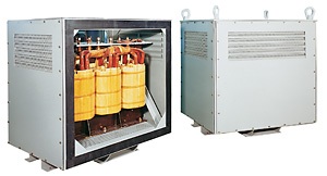

Хранение сухих трансформаторов
При хранении температура трансформатора равна температуре окружающей среды. В этот период его изоляция подвержена воздействию влаги: проникновению в изоляцию и конденсацию на поверхности, что может стать причиной разрядов («перекрытий») при подаче напряжения. По этой причине хранить сухой трансформатор рекомендуется при относительной влажности воздуха не выше 90%, а перед включением в работу убедиться в отсутствии конденсата.

сухой трансформаторДля сухих трансформаторов, эксплуатирующихся в черте города с промышленными объектами или интенсивным движением транспорта, а также в незащищенных от пыли зонах (за исключением близкорасположенных к источникам пыли) следует придерживаться следующих ограничений:
  • относительная влажность воздуха, не более 90%;
  • концентрация SO2, не более 0,1 мг/м3;
  • концентрация NOx, не более 0,1 мг/м3;
  • концентрация пыли и песка, не более 0,2 мг/м3;
  • концентрация морской соли, не более 0,3 г/м3;
Примечание: рекомендации даны в соответствии с МЭК 60721.

В зависимости от степени защиты (IP) и прозрачности сетки на стенках кожуха, требуемая эффективная площадь вентиляционных отверстий может оказаться достаточно большой. Для примера, в кожухе класса IP31 сухого трансформатора площадь перфорации сетки составляет 50%.
