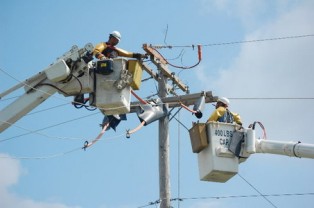

Наиболее производительным и более безопасным способом подъема рабочих для выполнения работ на высоте является подъем с помощью специальных подъемных устройств, автовышки, автогидроподъемника и т.п.
Все работы на опорах воздушных линий относятся к верхолазным, поэтому при обеспечении безопасности работающих на опорах, гирляндах, проводах и грозозащитных тросах необходимо строго выполнять правила техники безопасности.
При наличии факторов, запрещающих или ограничивающих применение механизированных подъемных средств (автовышки, автогидроподъемники), или при отсутствии этих машин и механизмов следует использовать простейшие средства для подъема на высоту по опоре воздушной линии.

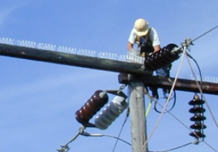

Правила техники безопасности при подъеме на опору и работе на воздушной линии
Перед подъемом на опору при помощи когтей необходимо предварительно убедиться в прочности закрепления опоры в грунте или железобетонном стакане. На вновь установленную опору без разрешения производителя работ подъем категорически запрещается.
Производить работы на железобетонных и деревянных опорах разрешается, только стоя на двух когтях и застропившись к опоре стропом (цепью) предохранительного пояса.
Перед подъемом на деревянную опору обязательно нужно проверить, что загнивание комлевой части не превышает допустимой нормы, а если опора стоит на пасынках, следует проверить надежность ее соединения с железобетонным пасынком.
Перед подъемом на опору производитель работ обязан проверить исправность применяемых лестниц, предохранительных поясов, когтей, ремней и убедиться, что срок периодического испытания их (по клейму) не истек и они пригодны к применению в работе.
Лестницы необходимо закреплять на опоре во всех опорных точках, предусмотренных конструкцией.
При подъеме на опору запрещается брать с собой арматуру, оборудование и материалы. Любые грузы, в том числе и инструменты, приспособления и мелкие детали разрешается поднимать только при помощи специального (пенькового, капронового или хлопчатобумажного) каната через блок, установленный на опоре (траверсе). Поднимают груз рабочие, стоящие на земле и наблюдающие за работой на высоте.
Поднявшись на опору, электромонтер-линейщик может приступить к работе только после принятия устойчивого положения на когтях и надежного закрепления цепью (стропом) предохранительного пояса за стойку опоры поверх траверсы. При работе на высоте с люльки телескопической вышки или автогидроподъемника цепь предохранительного пояса обязательно пристегивают к ограждению люльки. Пояс должен быть застегнут на все ремни.
При перемещении автовышки или гидроподъемника от одной опоры к другой электромонтеру-линейщику запрещается находиться в люльке.
