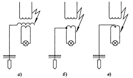

В сетях напряжением до 1000 В для защиты от опасности при переходе высшего напряжения на сторону низшего (как правило, малого напряжения) один из выводов или среднюю точку обмотки низшего напряжения заземляют или зануляют либо применяют заземленный экран или экранную обмотку между обмотками высшего и низшего напряжений трансформатора. При наличии заземленного экрана или экранной обмотки переход высшего напряжения на сеть низшего невозможен.
Защита от перехода высшего напряжения в цепь низшего в сети местного и переносного освещения
Защита от перехода высшего напряжения в цепь низшего в сети местного и переносного освещения: а — применение экранной обмотки, б — заземление конца обмотки низшего напряжения, в — заземление средней точки обмотки низшего напряжения
Смертельно опасны последствия перехода напряжения в сетях местного и переносного освещения 12 и 36 В, а также в сетях, питающих ручные инструменты.
