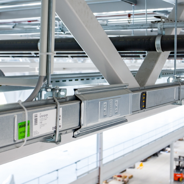

Шинопровод в цеху

Компактность конструкции
Одним из самых значимых преимуществ шинопроводных систем является их компактная конструкция. Плоские проводники надежно изолированы и размещены внутри металлического корпуса, что обеспечивает:
  • Минимизацию занимаемого пространства даже при высоких нагрузках (в сотни и тысячи ампер);
  • Эффективное использование инженерных зон, таких как технические помещения, шахты или пространства под потолком.
В условиях современных высотных зданий, промышленных объектов и торговых центров, где пространство под инженерные коммуникации ограничено, компактность шинопроводов становится решающим фактором при проектировании систем энергоснабжения.
