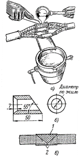

Соединение, оконцевание и ответвление изолированных алюминиевых многопроволочных проводов пайкой производят после ступенчатой разделки контактных участков алюминиевых жил и предварительного их облуживания. Концы жил вставляют в специальные формы, располагая их в середине и по центру трубчатой части таким образом, чтобы они касались друг друга. На жилы надевают защитные экраны для предохранения изоляции соединяемых жил от действия пламени. При больших сечениях жил дополнительно используют охладители. Внутренние поверхности форм предварительно окрашивают кокильной краской или натирают мелом. Места ввода жил в форму уплотняют листовым или шнуровым асбестом для предотвращения вытекания припоя.
Перед пайкой направленным пламенем нагревают среднюю часть формы, затем в пламя через литниковое отверстие вводят пруток припоя, который, расплавляясь, заполняет форму до верха литникового отверстия.
На рисунке показано соединение, подготовленное к пайке. Разработан и используется способ пайки поливом припоя. При этом способе подготовленные жилы со скосами под углом 55° укладывают в. форму, оставляя зазор между ними примерно 2 мм, остальные операции подготовки жил к соединению аналогичны выполняемым при соединении сплавлением.
В тигле расплавляется и нагревается примерно до 600°С (во избежание быстрого охлаждения) 7—8 кг припоя. Между тиглем и местом заливки припоя устанавливают лоток для стекания припоя, который крепят к голым частям жил. Припой заливается в форму через литниковое отверстие до тех пор, пока не произойдет сплавление торцов жил и заполнение формы. Припой рекомендуется помешивать и счищать окисную пленку с торцов жил скребком. Длительность пайки не превышает 1 - 1,5 мин.

Соединение алюминиевых жил кабеля пайкой поливом расплавленного припоя
Соединение алюминиевых жил кабеля пайкой поливом расплавленного припоя: а — общий вид процесса пайки, б — шаблон для оформления концов жил; в — готовое соединение, 1 — припой, 2 — места пайки
