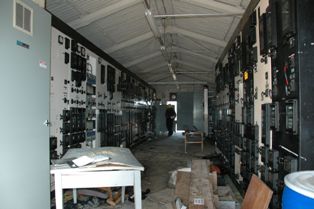

Распределительное устройство трансформаторной подстанции
