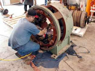

Эти материалы могут накладываться в один, два или несколько слоев, в виде обмотки и в виде оплетки (чулка). статор электродвигателя ремонтОсновными материалами для эмалевой изоляции являются: эмаль на поливинилацеталевой основе (винифлекс), эмаль на полиамиднорезольном лаке, эмаль на лаке металвин, полиуретановая эмаль, эмаль на основе полиэфиров терефталевой кислоты, кремнийорганическая эмаль.

ремонт электродвигателя перемоткаНапример, марка ПЭЛ обозначает: провод обмоточный медный, покрытый лакостойкой эмалью, ПЭВ-1 - провод обмоточный медный, изолированный одним слоем эмали винифлекс, ПЭТВ - провод обмоточный медный, изолирован эмалью на основе полиэфиров трефталевой кислоты, ПЭТК - провод обмоточный медный, изолирован кремнийорганической эмалью, ПБ - провод обмоточный медный, изолированный несколькими слоями кабельной бумаги, ПБО - провод обмоточный медный, изолирован одним слоем хлопчатобумадной пряжи.
