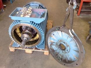

Электродвигатель со снятой передней крышкой
В короткозамкнутых витках при работе электродвигателя будет проходить недопустимо большой ток, который вызовет сгорание не только этих витков, но приведет к перегреву и повреждению изоляции витков в соседних пазах. Поэтому в выведенных из схемы поврежденных катушках следует кусачками перекусить все витки и концы их отогнуть таким образом, чтобы исключить случайное образование короткозамкнутых витков при работе электродвигателя. Для этого важно не допустить касания концов проводников одного паза с концами проводников другого паза. Нельзя также допустить касания концов проводников к активной стали и корпусу статора, так как при этом могут создаться короткозамкнутые витки. Соединение между собой концов проводников одного и того же паза не опасно.
Если изоляция витков повреждена в обоих пазах, принадлежащих этим виткам, то витки следует перекусить с обеих сторон статора. Перекушенные концы витков катушки, если они надежно отогнуты и при работе не коснутся стали или корпуса электродвигателя, можно не изолировать.
Концы схемных проводников, отключенные от поврежденных катушек, должны быть надежно соединены перемычками для восстановления целости фазной цепи.
