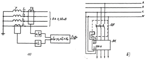

Устройство защиты воздушных линий 0,38 кВ типа ЗТИ-0,4
Устройство защиты воздушных линий 0,38 кВ типа ЗТИ-0,4С целью повышения чувствительности защит от к. з. в настоящее время Пятигорский опытный завод ПО «Союзэнергоавтоматика» выпускает серийно защиту ЗТИ-0,4 для распределительных сетей 0,4 кВ. Устройство предназначено для установки в КТП 10/0,4 кВ мощностью 63,100 и 160 кВА вместо защиты ЗТ-0,4.
По сравнению с устройством ЗТ-0,4 защита ЗТИ-0,4 обладает более высокой точностью по току и времени срабатывания от междуфазных и однофазных на нулевой провод к.з., действует при замыкании на землю, что естественно позволяет повысить уровень надежности и электробезопасности линий 0,38 кВ. По данным ВНИИЭ в среднем на одной воздушной линии 0,38 кВ происходит два повреждения в год.
Защита сельских электрических сетей напряжение 0,38 кВПринцип выполнения защиты ЗТИ-0,4 от замыкания на землю основан на контроле величины тока замыкания на землю или тока коммутации и его составляющей в нулевом проводе и сравнении этих величин через коэффициент пропорциональности, так как установлено, что при коммутации однофазной нагрузки и при замыкании на землю отношение между полным током коммутации или замыкания на землю и его составляющей в нулевом проводе различно при коммутации нагрузки и при замыкании на землю.
Ток замыкания на землю I3 или ток коммутации Iн, при работе линий 0,38 кВ под нагрузкой выделяются как разность двух значений тока небаланса трех фаз до и после возникновения замыкания на землю (или коммутации однофазной нагрузки), то есть как приращение фазного тока небаланса трех фаз:
Iз(Iн) = Iф1 – Iф2 = DIф
где Iф1 = IA + IB + IC —ток небаланса трех фаз до замыкания на землю (з. н. з.);
Iф2 = IA + IB + IC + Iз — ток небаланса трех фаз после з. н. з. (коммутация однофазной нагрузки).
Составляющая этих токов в нулевом проводе при з. н. з. (коммутация однофазной нагрузки):
Iоз(Iон) = Iо1 – Iо2 = DIо
где Iо1 — ток нулевого провода до з. н. з. (коммутация однофазной нагрузки);
Iо2 — ток нулевого провода после з. н. з. (коммутация однофазной нагрузки).
Рис. а — структурная схема защиты ЗТИ-0,4: Т — трансформатор напряжения; ТА — трансформатор тока; б — схема подключения защиты ЗТИ-0,4: QF — автоматический выключатель; АК — устройство ЗТИ— 0,4; HP — выводы катушки независимого расцепителя автомата QF
Принцип защиты от з. н. з. можно понять из следующего выражения: DIф - mн DI0 > Uп при этом выход схемы осуществляет необходимую коммутацию при DIф - mн DI0 < Uп. где DIф - приращение тока небаланса трех фаз; DI0 - приращение тока в нулевом проводе; Uп - постоянная величина; mн - коэффициент пропорциональности.
Выход схемы не изменяет своего состояния. Основным достоинством устройства ЗТИ-0,4 является ее нереагирование на токи утечки в нормальном режиме при коммутации однофазной нагрузки, что значительно повышает ее чувствительность.
Устройство ЗТИ-0,4 предназначено для защиты трехфазных четырехпроводных воздушных линий 0,38 кВ с глухозаземленной нейтралью и повторными заземлениями нулевого провода от однофазных на нулевой провод и междуфазных замыканий и от замыканий фаз на землю. Защита ЗТИ-0,4 рассчитана для одной линии напряжением 0,38 кВ и рабочим током до 160 А.
Устройство ЗТИ-0,4 имеет четыре токовых входа для подключения к линии, через которые проходят три фазных и нулевой провода. ЗТИ-0,4 имеет зажимы для подключения независимого расцепителя автомата с номинальным напряжением срабатывания 110 В постоянного тока, с номинальным током 2А.
