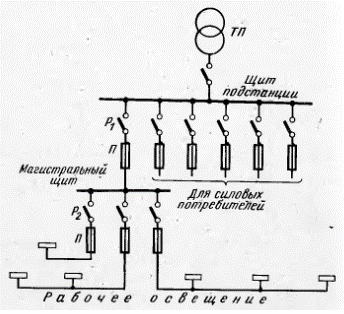

От распределительных щитов подстанций, питание осветительных сетей производится самостоятельными отдельными линиями. Каждый из них питает один или несколько групповых щитов в зависимости от их мощности и взаимного расположения. При питании магистралью трех и более (групповых) щитков их следует применять с аппаратами управления на вводе. В зданиях без естественного света вводные аппараты рекомендуется устанавливать на каждом из групповых щитков освещения, исключая те случаи, когда каждый щиток питается самостоятельной линией.
Использования магистрального щита освещения
При большом числе осветительных линий для небольших нагрузок, а также при ограниченном числе панелей распределительного щита целесообразно на подстанции или вблизи ее устанавливать для питания групповых щитков освещения магистральный щит, подключаемый одной линией к щиту. Магистральный щит следует также устанавливать на вводе линии в здания с большой осветительной нагрузкой, удаленные от подстанции.

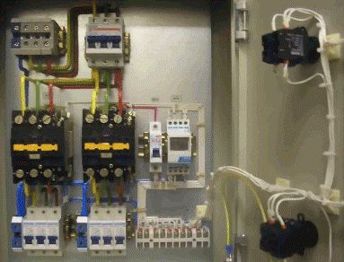

Групповые и магистральные щиты укомплектовываются аппаратами защиты и управления: рубильниками, автоматами, магнитными пускателями и другими аппаратами в зависимости от принятой для данной установки системы управления освещением. Как при местном, так и при дистанционном управлении освещением с этих щитков возможно включать и отключать полностью или частично освещение объекта.
Предпочтительно иметь совершенно самостоятельные, отдельные силовые и осветительные линии. Для этого есть много причин и, в частности, различие в режиме работы, надобность в рабочем освещении сохраняется и в периоды, когда силовая нагрузка и соответственно силовая сеть отключены для ремонта, ревизии, на время нерабочих праздничных дней и т. п.
Схема питания групповых щитков через магистральный шкаф
В то же время, когда питающий трансформатор расположен на большом расстоянии от здания с небольшой осветительной нагрузкой, прокладывать раздельные силовые и осветительные питающие линии нерационально. В этом случае кабель, питающий щитки освещения, подключается к вводным контактам силовых щитков данного здания. Это обеспечивает независимость питания освещения от питания силовой нагрузки. Вблизи силового пункта на подключенном осветительном питающем кабеле устанавливаются аппараты защиты и управления. В складских пожароопасных помещениях такие вводные ящики устанавливаются снаружи здания.

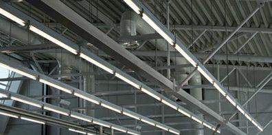

Использование магистральных и распределительных шинопроводов при электроснабжении осветительных установок
Использование магистральных и распределительных шинопроводов при электроснабжении осветительных установокВ настоящее время на промышленных предприятиях довольно широко применяется распределение электроэнергии без промежуточных щитков — по магистральным и распределительным шинопроводам. От этих шинопроводов в разных местах, в зависимости от расположения потребителей электроэнергии, через специальные ящики в предохранителями и рубильниками отходят кабели к силовым сборкам.
При решении вопроса питания освещения от магистральных шинопроводов следует учитывать, что в определенное время они могут быть отключены, а освещение должно продолжать функционировать. Поэтому подключать питающие магистрали рабочего освещения следует не ко вторичным шинопроводам, а к головной части главных шинопроводов или к щиту трансформаторной подстанции.

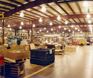

Очень важным вопросом при разработке в проекте вопросов управления освещением является разбивка всего количества устанавливаемых в помещении светильников на отдельные группы. Правильное решение этого вопроса предопределяет возможность организовать рациональную систему управления освещением и тем самым обеспечить удобную эксплуатацию осветительной установки и экономичное расходование электроэнергии для освещения.
Прежде всего в помещениях с боковыми окнами надо управлять рядами светильников, параллельными окнам. Это создает возможность с наступлением темноты включать не все светильники одновременно, а по частям: сначала в части помещения, удаленной от окон, и затем, по мере снижения естественной освещенности, в остальной части. Так же и в утренние часы: сначала выключается ряд светильников у окон, а затем, по мере увеличения естественной освещенности, ряд за рядом в глубину помещения.
При разбивке осветительной установки на группы и, следовательно, на самостоятельно управляемые части следует учитывать также особенности и условия организации производства в освещаемом помещении.
Если в большом освещаемом помещении расположено несколько различных и самостоятельных цехов или отделений, то желательно так сгруппировать светильники, чтобы работникам каждого из цехов можно было обслуживать, включать и выключать только свои группы, свою часть осветительной установки.
Если в помещении имеются несколько поточных линий и различные технологические участки с различным режимом работы, то следует так организовать управление группами светильников, чтобы можно было выключить часть из них на тех участках помещения, где по условиям производства в них нет необходимости.
При разбивке светильников на группы следует учитывать, что в производственных зданиях с особо пыльной средой (агломерационные фабрики, цементные заводы и т. д.), а также в зданиях, загроможденных оборудованием (технологическим, сантехническим и т. п.), естественное освещение через окна и фонари, как правило, не обеспечивает днем нормальных условий видения, что требует постоянного включения освещения в течение всего времени работы.
Во всех производственных помещениях необходимо предусматривать выделение в отдельной или отдельных группах небольшой части светильников для создания в помещении небольшой освещенности в то время, когда цех не работает и надо обеспечить только возможность охраны и уборки его. Если в помещении имеется аварийное освещение, то выделять отдельные небольшие группы светильников не следует, так как функции «дежурного» освещения будут выполнять светильники аварийного освещения.
