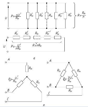

Однофазные нагревательные установки с регулируемой мощностью имеют два или более нагревательных элемента (секции). Регулируют мощность таких установок, переключением секций, включая их параллельно или последовательно. Так максимальная мощность будет у параллельно включённых секций:
где R1н - сопротивление одного нагревателя, Ом; n - число секций в электротермической установке.
В случае последовательно включённых секций электротермической установки, ее мощность будет минимальной:
Отношение этих мощностей при одинаковом значении питающего напряжения составляет:
Для трёхфазных электротермических установок число секций кратно трём, поэтому с учётом того, что такое соединение представляет собой симметричную систему:
Схемы включения нагревательных секций: а и б - одно- и трёхфазных электронагревательных устройств
Для трёхфазных электротермических установок, у которых элементы в секциях соединены по схеме «звезда»:
Для трёхфазных электротермических установок, у которых элементы в секциях соединены по схеме «треугольник»:
Отношение мощностей:
Pтр / Pзв = 3 / 1
