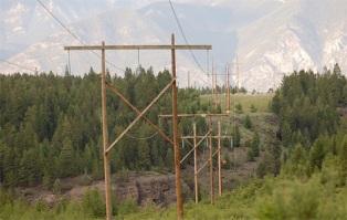

Не всякое импульсное перекрытие изоляции сопровождается отключением линии, так как для отключения необходим переход импульсной дуги в силовую. Вероятность перехода зависит от многих факторов, и в инженерных расчетах ее принято определять через градиент рабочего напряжения вдоль пути перекрытия Eср = Uраб / Lпер, кВ/м.
воздушная линия электропередачи с деревянными опорами
Для линий на деревянных опорах с длинными воздушными промежутками вероятность перехода в импульсную дугу h определяется по формуле
Для линий на металлических и железобетонных опорах h = 0,7 при напряжении линии до 220 кВ и h=1,0 для номинальных напряжений 330 кВ и выше.
