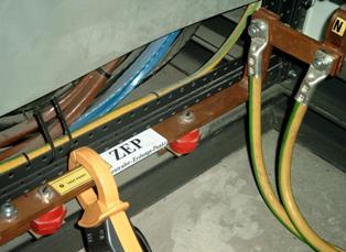

Заземляющие проводники
Выполнение сетей заземления облегчается при использовании в качестве заземляющих проводников стальных конструкций различного назначения. Будем называть их условно естественными проводниками.

Они могут служить единственными заземляющими проводниками, если удовлетворяют требованиям ПУЭ в отношении сечения или проводимости (сопротивления).
В качестве заземляющих проводников в первую очередь применяется сталь. Для осветительных установок и в других случаях, когда применение стали конструктивно неудобно или проводимость недостаточна, используются медь или алюминий.
Заземляющие проводники разделяются на основные (магистральные) и ответвления от них к отдельным электроприемникам.
Заземляющие проводники должны иметь минимальные размеры, приведенные в ПУЭ.
В электроустановках напряжением до 1 000 В с изолированной нейтралью допустимая нагрузка на магистральные заземляющие проводники в соответствии с требованием ПУЭ должна быть не менее 50% допустимой длительной нагрузки на фазный провод наиболее мощной линии данного участка сети, а допустимая нагрузка на ответвления заземляющих проводников к отдельным электроприемникам - не менее 1/3 допустимой нагрузки фазных проводов, питающих эти электроприемники.
Для заземляющих проводников при напряжении как до так и выше 1 000 В не требуются сечения больше 100 мм - для стали, 35 мм2 - для алюминия и 25 мм2 - для меди.
