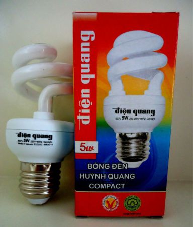

характеристики энергосберегающих лампЭнергосберегающие лампы дают равномерный мягкий свет, срок службы этих ламп в десять-двенадцать раз превышает срок службы ламп накаливания и при этом они сберегают 80% электроэнергии (смотрите, компактные люминесцентные лампы). Энергосберегающие лампы имеют превосходную цветопередачу и широкий выбор цветности.

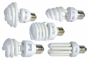

характеристики энергосберегающих лампСветовой поток энергосберегающей лампы — один из важнейших показателей эффективности светового действия. Мощность излучения сама по себе еще не гарантирует яркости света: ультрафиолетовое или инфракрасное излучение, каким бы мощным оно ни было, человеческим глазом не воспринимается. Сила светового потока определяется как отношение мощности излучения к его спектральному составу. Измеряется в люменах (лм).
Световая отдача энергосберегающей лампы — с точки зрения энергосбережения, ключевой параметр эффективности источника света. Он показывает, сколько света вырабатывает та или иная лампа на каждый ватт израсходованной на нее энергии. Световая отдача измеряется в лм/Вт. Максимально возможная отдача равна 683 лм/Вт и теоретически может существовать только у источника, преобразующего энергию в свет без потерь. Световая отдача ламп накаливания составляет всего 10-15 лм/Вт, а люминесцентных ламп уже приближается к 100 лм/Вт.

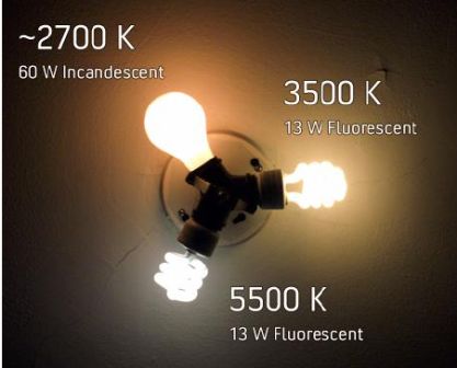

характеристики энергосберегающих лампУровень освещенности — параметр, определяющий, насколько освещена та или иная поверхность данным источником освещения. Зависит от мощности светового потока, от расстояния источника света до освещаемой поверхности, от отражающих свойств этой поверхности и ряда других факторов. Единица измерения - люкс (лк). Эта величина определяется как отношение светового потока мощностью в 1 лм к освещенной поверхности площадью 1 кв.м. Иными словами, 1 лк = 1лм/кв.м. Приемлемая для человека норма освещенности рабочей поверхности по российским стандартам составляет 200 лк, а по европейским достигает 800 лк.
Цветовая температура — важнейший качественный параметр, определяющий степень естественности (белизны) света, испускаемого лампой. Измеряется по температурной шкале Кельвина (К). Цветовую температуру можно условно разделить на тепло-белую (менее 3000 К), нейтрально-белую (от 3000 до 5000 К) и дневную белую (более 5000 К). В жилых интерьерах обычно используют лампы теплого тона, способствующие отдыху и расслаблению, а в офисных и производственных уместны более холодные лампы. Наиболее естественная, а значит, и комфортная для человека, цветовая температура лежит в диапазоне 2800-3500 К.

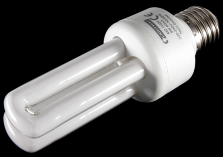

характеристики энергосберегающих лампИндекс цветопередачи — относительная величина, определяющая, насколько естественно передаются цвета предметов в свете той или иной энергосберегающей лампы. Цветопередающие свойства ламп зависят от характера спектра их излучения. Индекс цветопередачи (Ra) эталонного источника света (т.е. идеально передающего цвет предметов) принят за 100. Чем ниже этот индекс у лампы, тем хуже ее цветопередающие свойства. Комфортный для человеческого зрения диапазон цветопередачи составляет 80-100 Ra.
Эксплуатационные характеристики — к важнейшим параметрам эффективности различных типов энергосберегающих ламп относятся также средний срок службы, скорость включения и гарантированное число включений, конструктивные особенности исполнения (используемая арматура, разъемная/неразъемная конструкция, совместимость с разными типами патронов, габариты и дизайн изделия). От этих характеристик зависят расходы на эксплуатацию, которые вместе с продажной ценой определяют уровень рентабельности лампы.
