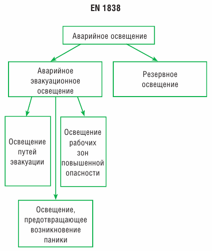

Аварийное освещение подразделяется на:
  • освещение для спасательных путей; для возможности безопасно покинуть помещение требуется минимальная освещенность в размере 1 лк на каждые 0,2 м высоты, при равномерности 1:40.
  • освещение, предотвращающее панику, как минимальное основное освещение, делающее возможным беспроблемное достижение запасных выходов из больших помещений.
  • освещение для особо опасных рабочих мест (возле агрегатов с движущимися частями), где при сбое в освещении возникает непосредственная опасность аварии и опасность для жизни работников.

EN 1838
Аварийное освещение разделяется на освещение безопасности и эвакуационное.
