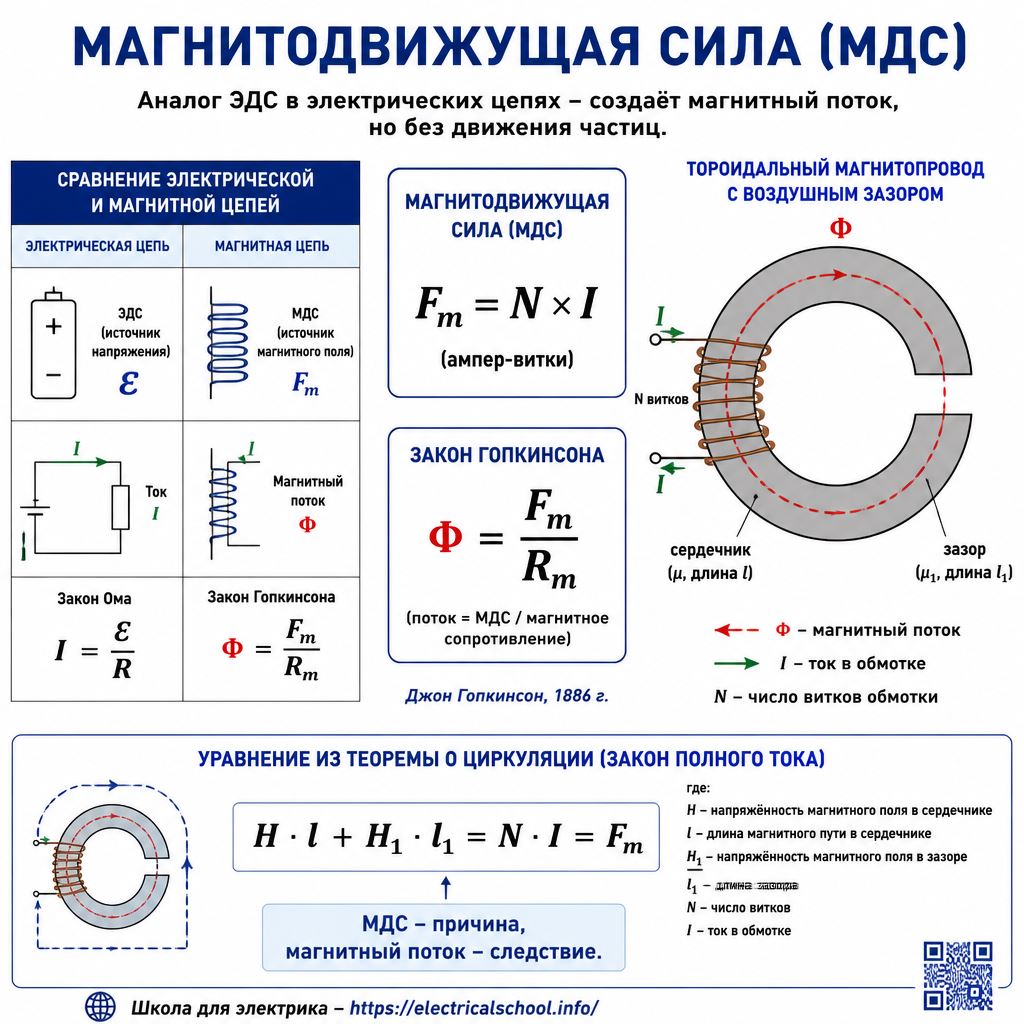

Магнитодвижущая сила (МДС) — это физическая величина, характеризующая способность электрических токов создавать магнитные потоки. Она используется при расчётах магнитных цепей и является аналогом электродвижущей силы (ЭДС) в электрических цепях. Магнитодвижущая сила играет роль, аналогичную электродвижущей силе в электрических цепях. Как ЭДС вызывает электрический ток, так и МДС возбуждает магнитное поле.
Во второй половине XIX века, английский физик Джон Гопкинсон и его брат Эдвард Гопкинсон, разрабатывая общую теорию магнитных цепей, вывели математическую формулу, получившую название «формула Гопкинсонов» или закон Гопкинсона, являющийся аналогом закона Ома (применяемого для расчета электрических цепей).
Так, если классический закон Ома математически описывает связь между током и электродвижущей силой (ЭДС), то закон Гопкинсона аналогичным образом выражает связь между магнитным потоком и так называемой магнитодвижущей силой (МДС).

Величина магнитодвижущей силы (МДС) изначально измеряется в амперах, либо, если речь идет о катушке с током или об электромагните, то для удобства расчетов пользуются ее выражением в ампер-витках:
где: Fm — магнитодвижущая сила в катушке [ампер*виток], N – количество витков в катушке [виток], I – величина тока в каждом из витков катушки [ампер].

где: Fm — магнитодвижущая сила в катушке [ампер*виток], Ф — магнитный поток [вебер] или [генри*ампер], Rm – магнитное сопротивление проводника магнитного потока [ампер*виток/вебер] или [виток/генри].
Текстовая формулировка закона Гопкинсона изначально такова: «в неразветвленной магнитной цепи магнитный поток прямо пропорционален магнитодвижущей силе и обратно пропорционален полному магнитному сопротивлению». То есть данный закон определяет связь между магнитодвижущей силой, магнитным сопротивлением и магнитным потоком в цепи:

Рассмотрим, например, неразветвленную магнитную цепь, в которую входит ярмо площадью поперечного сечения S, одинаковой по всей длине, при этом материал ярма имеет магнитную проницаемость мю.
Неразветвленная магнитная цепь
Зазор в ярме - из другого материала, магнитная проницаемость которого мю1. Катушка, надетая на ярмо, содержит N витков, по каждому из витков катушки течет ток i. Применим к средней линии ярма теорему о циркуляции магнитного поля:
Теорема о циркуляции магнитного поля
здесь: H – напряженность магнитного поля внутри ярма H1 – напряженность магнитного поля внутри зазора, l - длина средней линии индукции ярма (за исключением зазора), l1 - длина зазора.
Поскольку магнитный поток внутри ярма и внутри зазора имеет одну и ту же величину (в силу непрерывности линий магнитной индукции), то расписав Ф = BS и B=мю*H, распишем напряженности магнитного поля более подробно, а затем подставим в вышеприведенную формулу:
Напряженность магнитного поля
Магнитный поток
Легко видеть, что подобно ЭДС в законе Ома для электрических цепей, МДС
Магнитодвижущая сила в катушке
играет здесь как-бы роль электродвижущей силы, а магнитное сопротивление
Магнитное сопротивление проводника магнитного потока
роль сопротивления (по аналогии с классическим Законом Ома).
