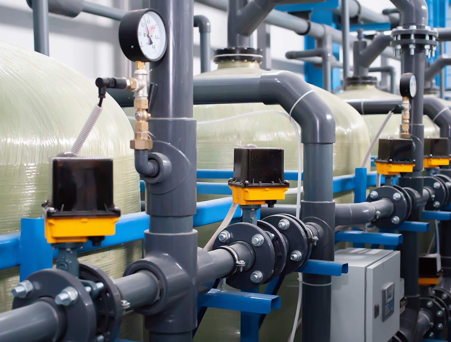

Исполнительный механизм, который ещё называют приводом (актуатор), преобразует управляющий сигнал от регулятора в физическое воздействие на объект управления. Исполнительный механизм должен быстро реагировать на сигнал регулятора, обладать достаточной мощностью и быть надежным.
Пневматические приводы используют сжатый воздух и характеризуются быстрым откликом, безопасностью (отсутствие электрического тока), простотой конструкции, однако требуют источника сжатого воздуха.
Гидравлические приводы используют жидкость под давлением и способны развивать большие силы, применяются для мощных механизмов, но более сложны в обслуживании и могут иметь утечки.
Электрические приводы используют электромагниты или электромоторы, просты в управлении, широко доступны, легко интегрируются в электронные системы, могут работать удалённо.
Комбинированные приводы сочетают несколько принципов, например, электропневматические клапаны, в которых электромагнит управляет пневматическим золотником.
Регулирующий орган - это элемент, через который исполнительный механизм оказывает прямое воздействие на объект управления.
Запорно-регулирующий клапан изменяет расход теплоносителя или рабочей жидкости через трубопровод. Электрический контактор включает или отключает питание нагревателя, насоса или другого электрооборудования. Дроссель в электрической цепи изменяет напряжение или ток. Заслонка в вентиляционном канале регулирует количество воздуха, проходящего через канал. Направляющий клапан (золотник) в гидравлических системах управляет направлением потока жидкости.
