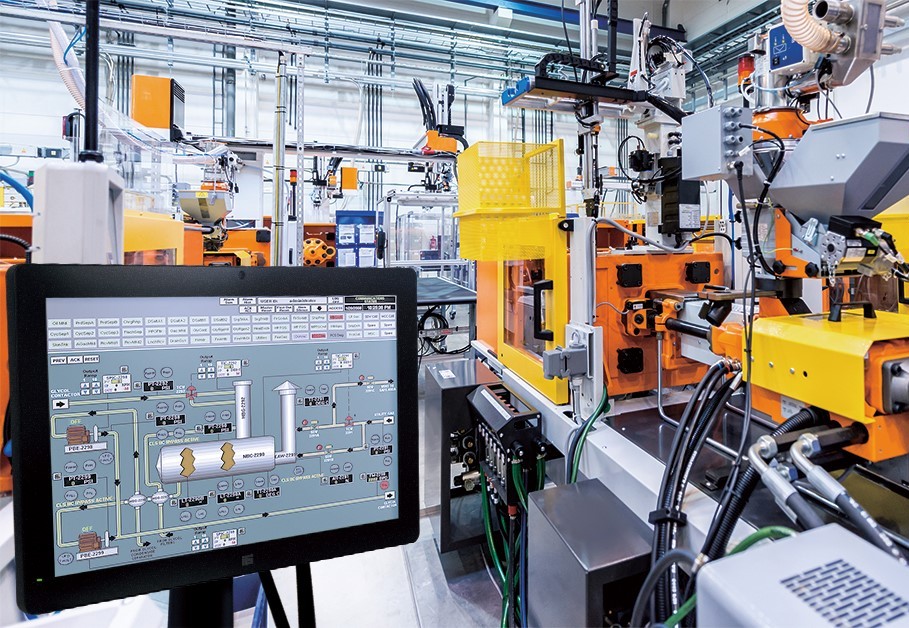

Основные компоненты АСУ ТП
Любая АСУ ТП состоит из нескольких уровней, каждый из которых выполняет свою роль. На нижнем, полевом уровне расположены датчики и исполнительные механизмы. Датчики – это глаза и уши системы, они замеряют всё: температуру, давление, расход жидкостей, скорость вращения валов, концентрацию веществ в растворах и многое другое. Исполнительные механизмы – это руки системы, они открывают и закрывают клапаны, включают и выключают насосы, регулируют мощность нагревательных элементов.
На среднем уровне располагаются контроллеры – программируемые микроконтроллеры и ПЛК, которые собирают информацию от датчиков, обрабатывают её согласно алгоритмам управления и отправляют команды исполнительным механизмам. Контроллер – это мозг системы. Он непрерывно решает логические и математические задачи, принимает решения о том, как управлять процессом, чтобы поддерживать его в нужном состоянии.
На верхнем уровне находится операторская станция с интерфейсом SCADA (Supervisory Control and Data Acquisition) – системой диспетчерского управления и сбора данных. Это то, что видит оператор на мониторе: графики температуры, давления, расходов, диаграммы состояния процесса, тревожные сигналы и предупреждения. Оператор может вмешаться в работу, если что-то пошло не так, или просто наблюдать за процессом.
