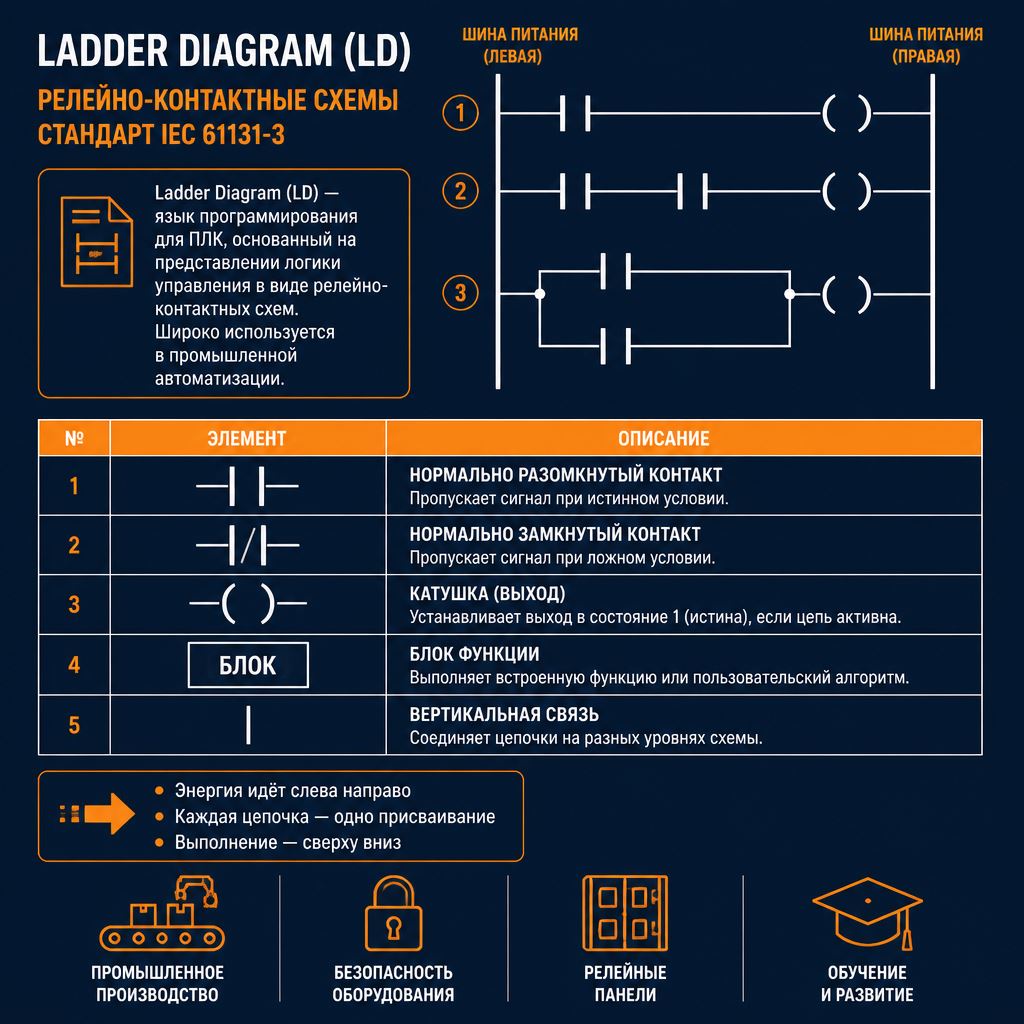

Лестничная диаграмма (LD)
LD естественно считывается наладчиками и электриками, потому что контакты, катушки, самоблокировки и межблокировки выглядят как привычная релейная схема.
В задачах операторских разрешений, аварийных остановов, сигнализации и цепочек «разрешено/запрещено» визуальная трассировка цепей ускоряет поиск причинно-следственных связей. Визуальная плотность у LD невысокая, поэтому поведение видно на одном-двух экранах, а состояние входов-выходов легко сопоставить с реальной клеммой.
Слабая сторона — увеличение «полотнищ» при усложнении расчётов, массивных таблицах уставок и работе со строками: здесь проще вынести вычислительные модули в текстовый слой, оставив в LD только логику блокировок и межсценарные разрешения.

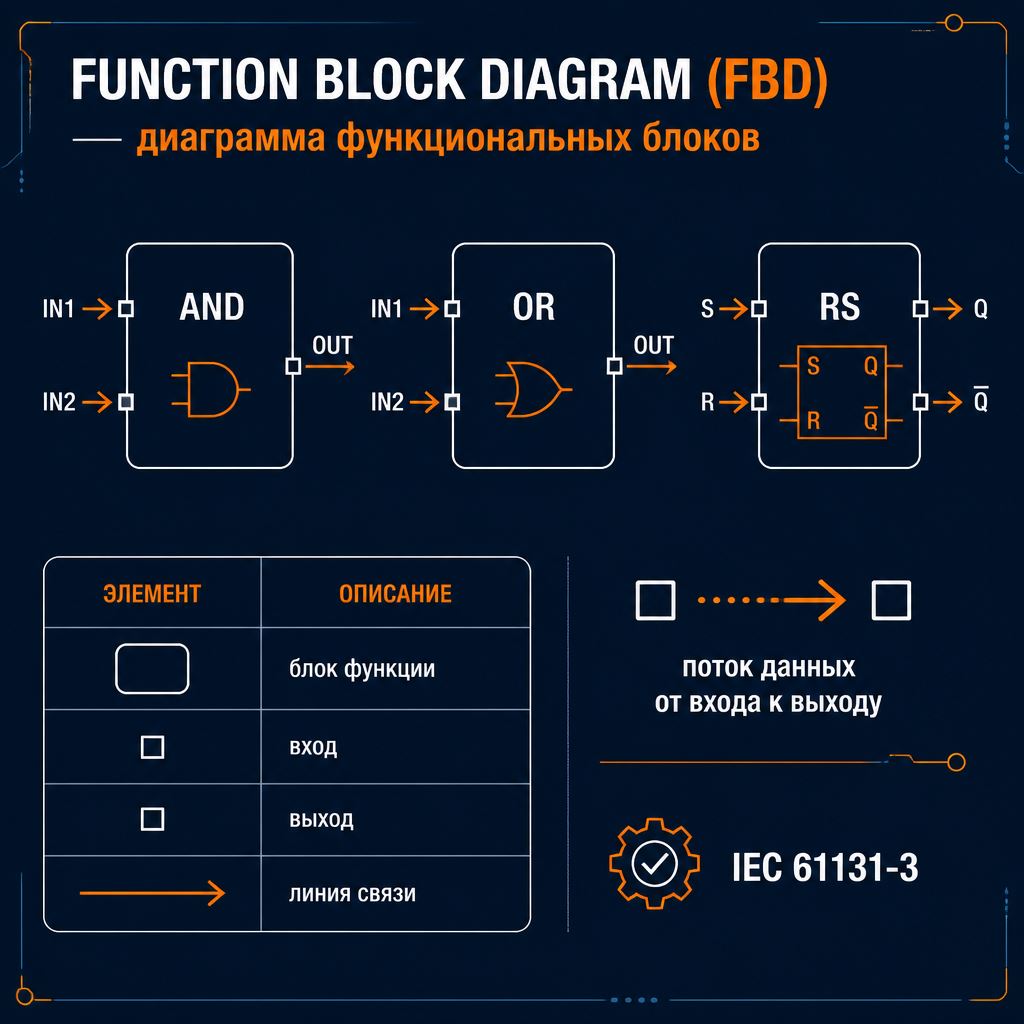

Функциональные блок-диаграммы (FBD)
FBD складывает непрерывные преобразования как конвейер: фильтр — сумматор — ограничитель — регулятор — логика насыщения. Такой стиль особенно продуктивен для аналоговых трактов, ПИД-контуров, антидрожащих фильтров, расчёта средних и набора типовых библиотечных блоков.
Повторное использование растёт за счёт готовых функциональных блоков с детерминированными интерфейсами, а визуальные соединения подчёркивают причинность: какой сигнал куда идёт и чем модифицируется. Удобно разделять ответственность: каждый блок — чёрный ящик с чётким контрактом, рядом — осциллограф/тренд в HMI.
Если логика ответвляется и разрастается, важно дисциплинированно вводить подсистемы и не превращать лист в «паутину», иначе диагностика замедляется.

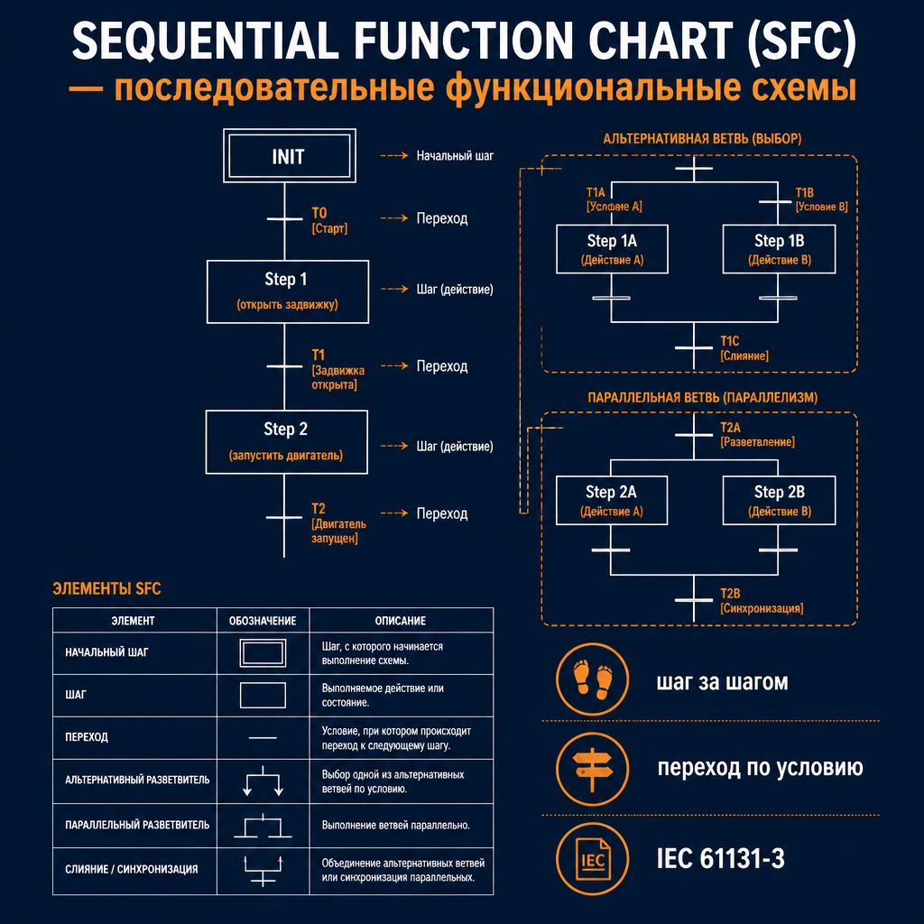

Граф последовательностей (SFC)
SFC задаёт скелет процесса во времени: шаги, переходы, условия активации, действия на входе/выходе, параллельные ветви и исключения.
Это идеальный каркас для стадийных аппаратов, рецептур, CIP/моек, загрузочно-разгрузочных цепочек, ночных режимов и любых последовательностей, где важно видеть текущую стадию и критерии перехода.
Диагностика становится прозрачной: оператор видит активный шаг, «застрявший» переход и причину невыполнения условия.
Внутри шага разумно держать локальные подзадачи на FBD/LD для сигналов и блокировок, а расчётные ядра — на ST, чтобы не раздувать графику и не терять читаемость.

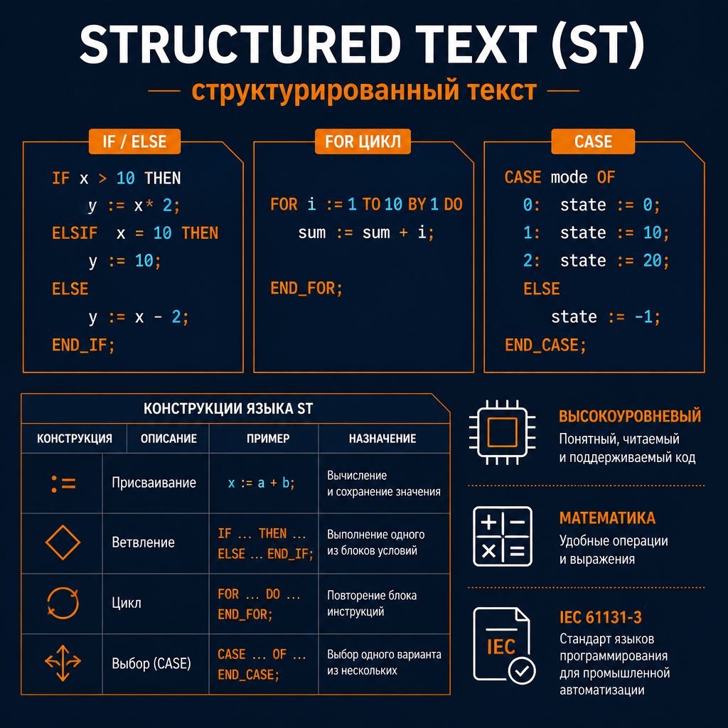

Структурированный текст (ST)
ST близок к классическим языкам высокого уровня, поэтому естественно выражает ветвящуюся логику с вложенными условиями, многоступенчатые вычисления и работу с коллекциями данных, где важны циклы, индексация и операции над типами и структурами.
Его синтаксис и модели данных позволяют одинаково уверенно обрабатывать массивы измерений, словари уставок, строковые сообщения протоколов и записи архивов, не превращая проект в громоздкую диаграмму и не распыляя логику по десяткам визуальных узлов.
Компактность кода в ST уменьшает «поверхность» для ошибок и ускоряет чтение: одну и ту же трансформацию можно выразить в нескольких строках с чёткими именами переменных и пред- и пост-условиями. Это сразу отражается на качестве инженерного цикла: код-ревью становится предметным, модульные тесты проще формализовать, а регрессию легче удерживать, потому что зависимости между функциями и блоками прослеживаются по интерфейсам, а не по линиям на схеме.
Рефакторинг в ST — не разовая акция, а регулярная практика: выделение общих частей в функции, стабилизация интерфейсов функциональных блоков, замена «жёстких» констант параметрами конфигурации, что снижает дубляж и улучшает переносимость между проектами.
ST хорошо сочетается с гибридным стилем: верхний уровень последовательностей удобно задавать SFC для читаемости, «релейную» обвязку и простые межблокировки — в LD или FBD, а вычислительные ядра, таблицы, протоколы и сервисные подсистемы — в ST. Такой раздел ответственности даёт и прозрачность для оператора, и инженерную дисциплину для команды разработки, сохраняя скорость изменений без потери устойчивости системы.

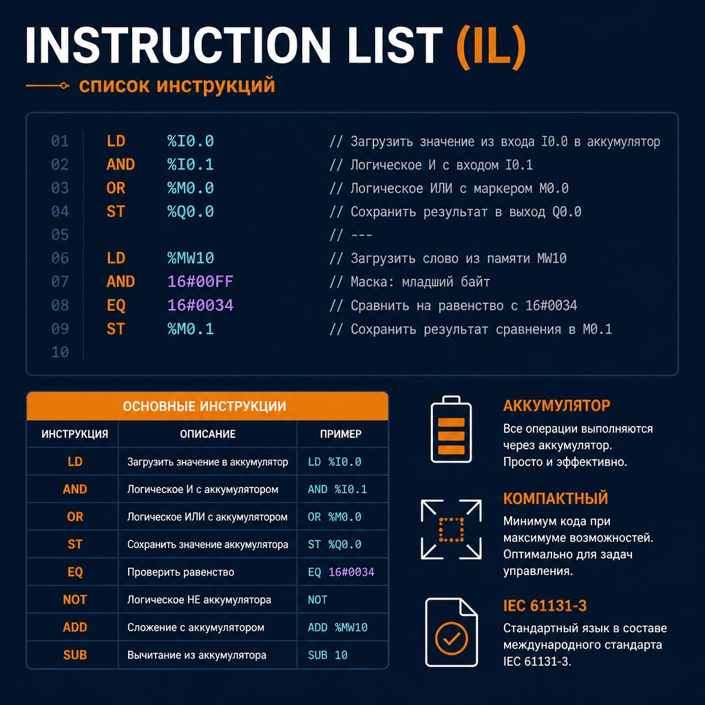

Список команд (IL)
Instruction List исторически силён там, где важны предсказуемые, тонко оптимизированные последовательности элементарных операций: побитовые манипуляции, компактные арифметические цепочки, жёсткие ограничения по памяти и циклу опроса, близкие к «ассемблерному» мышлению инженера по встроенным системам.
Его построчная модель с явными инструкциями загрузки, логических операций и переходов даёт плотное представление алгоритма и низкие накладные расходы, что бывает критично на старых ПЛК и в устаревших инсталляциях с жёстким тактом.
Однако именно эта низкоуровневость повышает когнитивную нагрузку: чтение и ревью IL требуют специфических навыков, а диагностика ошибок на объекте для дежурного персонала заметно труднее, чем в визуальных или структурированных языках.
В новых проектах его обычно вытесняет ST, который даёт сопоставимую выразительность при кратно лучшей читаемости.
