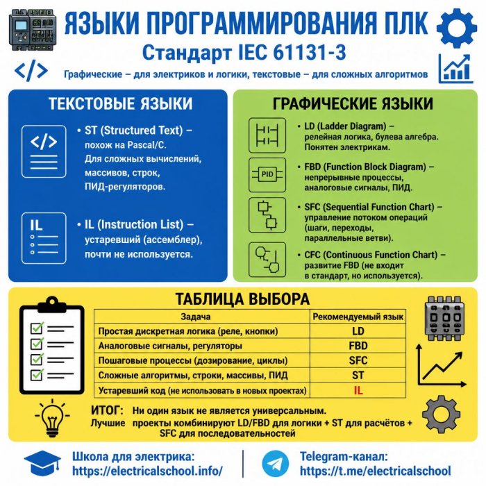

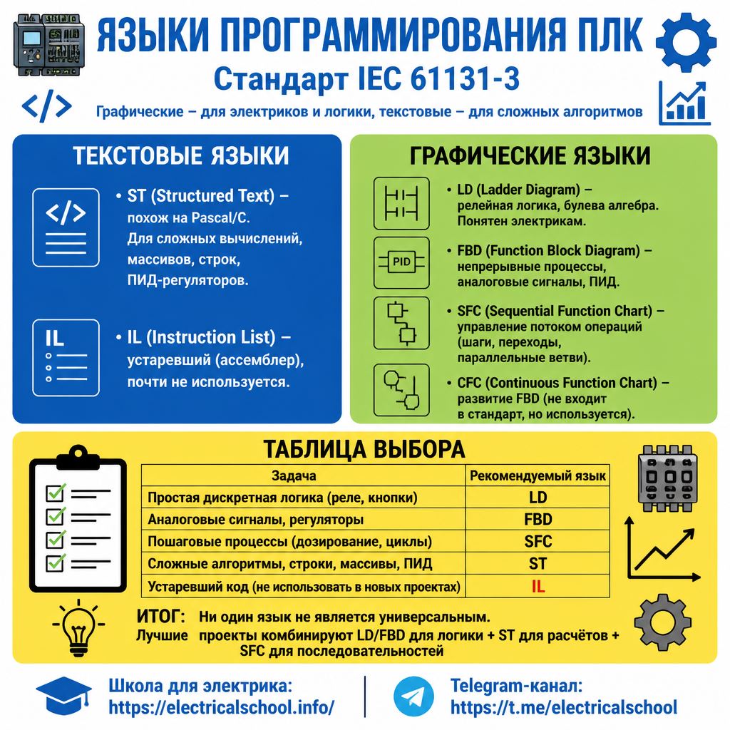

Языки программирования ПЛК по IEC 61131-3
Графические языки программирования
  • LD (Ladder Diagram). Язык релейных схем, наиболее распространенный для программирования ПЛК. Он визуально напоминает электрическую схему и позволяет легко понимать логику управления.
  • FBD (Function Block Diagram). Язык функциональных блоков, который представляет собой графическое соединение блоков, каждый из которых выполняет определенную функцию. Это второй по популярности язык для ПЛК.
  • SFC (Sequential Function Chart). Язык диаграмм состояний, используемый для описания последовательности операций в автоматизированных системах.
  • CFC (Continuous Function Chart). Хотя не сертифицирован по IEC 61131-3, этот язык является развитием FBD и используется для более сложных задач.
Текстовые языки программирования
  • IL (Instruction List). Ассемблероподобный язык, который предоставляет низкоуровневый доступ к функциям контроллера. Он менее распространен из-за своей сложности.
  • ST (Structured Text). Язык, похожий на Паскаль, который позволяет писать более сложные алгоритмы и управлять данными с помощью текстового кода.
Каждый из этих языков имеет свои преимущества и недостатки. Графические языки, такие как LD и FBD, облегчают понимание логики программы благодаря визуальному представлению. Текстовые языки, такие как ST и IL, предлагают большую гибкость и мощность для решения сложных задач.

Выбор языка как стратегическое решение
Выбор языка программирования ПЛК — это не просто технический вопрос, а стратегическое решение, которое влияет на эффективность, гибкость и долговечность автоматизированных систем.
Ladder Diagram остается популярным для дискретных задач, Structured Text — для сложных вычислений, а Sequential Function Chart — для управления потоком операций. Однако в реальных проектах часто используется комбинация языков, что позволяет максимально эффективно решать поставленные задачи.
