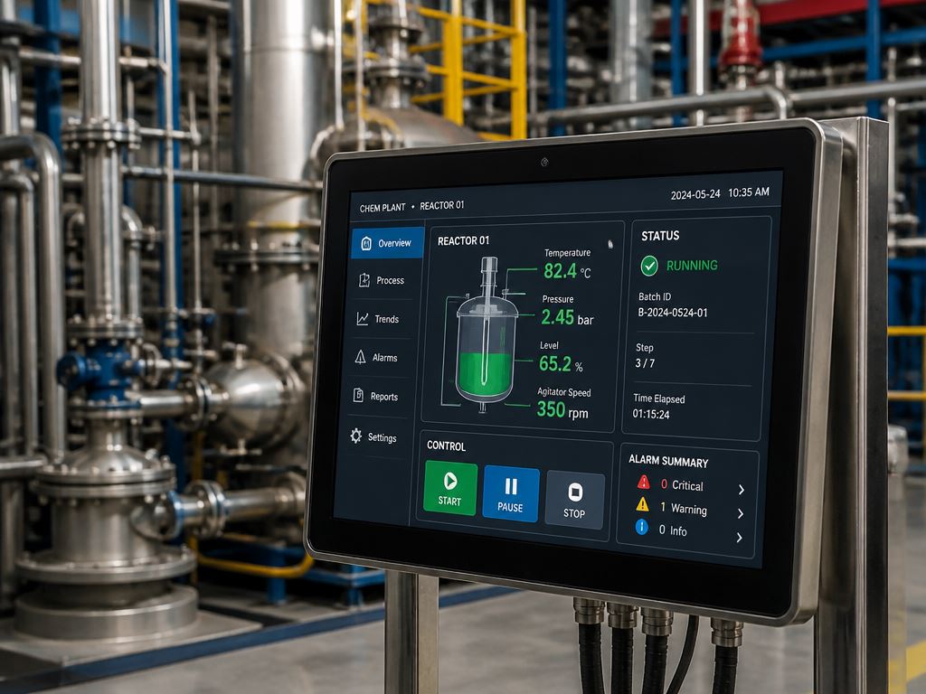

Современный сенсорный пульт управления HMI на фоне химического производства
