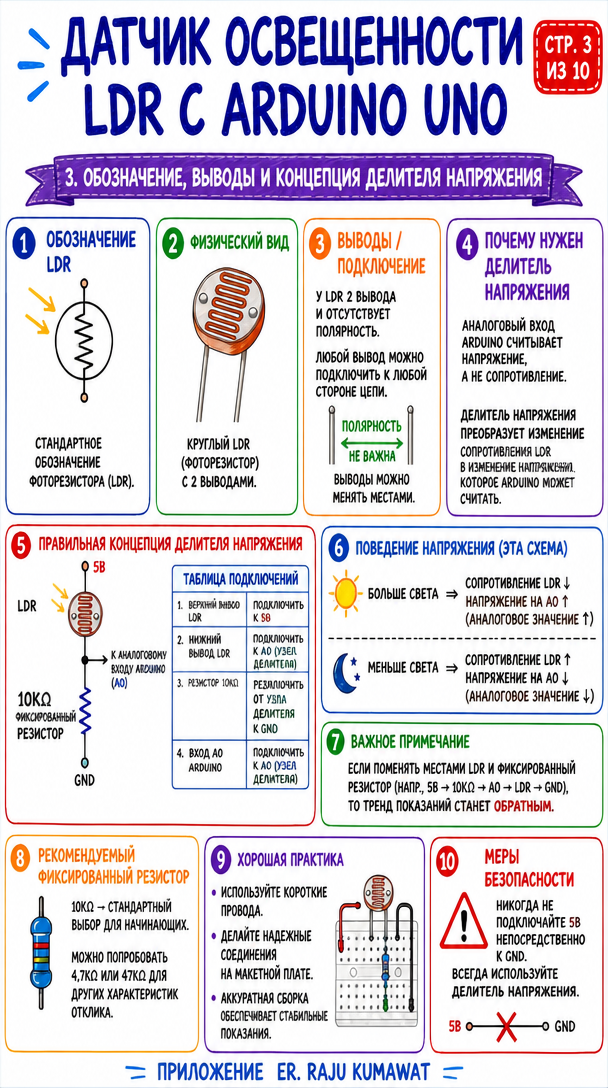

Фоторезистор работает очень наглядно. При ярком освещении его сопротивление уменьшается, а в темноте возрастает. Arduino не умеет измерять сопротивление напрямую, поэтому в схеме используют делитель напряжения - простое, но крайне важное решение, которое переводит изменение сопротивления в сигнал, понятный аналоговому входу A0. Функция analogRead() в этом случае становится главным посредником между физическим миром и кодом.

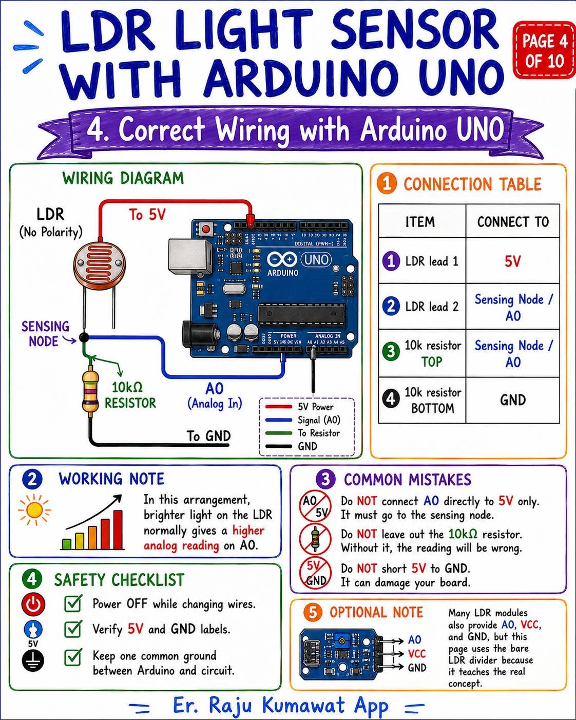

Подключение не выглядит сложным, и в этом его сила. Один вывод LDR соединяют с 5V, второй - с точкой измерения, которая идёт на A0 и через резистор 10 кОм уходит на GND. В такой схеме при увеличении света значение на входе растёт, а при затемнении - падает. Если поменять местами LDR и резистор, характер изменения сигнала станет обратным, что иногда удобно при настройке конкретного проекта.

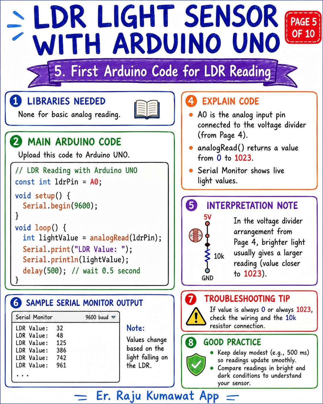

Первое знакомство с LDR обычно начинается с последовательного монитора. Arduino считывает данные через analogRead(), а затем выводит их в виде чисел от 0 до 1023. На практике этого достаточно, чтобы уже увидеть реакцию датчика на свет и тень. А если добавить дисплей I2C, можно получить небольшой настольный прибор, который показывает освещённость в реальном времени и делает схему гораздо нагляднее.

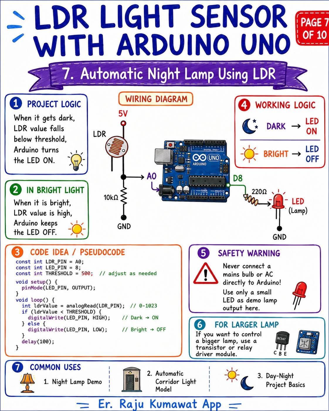

Но настоящая ценность этой темы раскрывается тогда, когда схема начинает выполнять полезную работу. Например, можно собрать автоматический ночник, который включается при снижении освещённости и выключается при ярком свете. Можно сделать световой сигнализатор, реагирующий на выход за заданные границы. В обоих случаях простая идея быстро превращается в законченное устройство, а сам проект становится похож на маленький фрагмент умного дома.
Как и в любой учебной электронике, здесь есть свои типичные ошибки. Если показания застревают на нуле или на максимуме, чаще всего стоит проверить сам делитель напряжения и контакты с GND и 5V. Если не работает монитор порта, почти наверняка нужно перепроверить скорость передачи данных. Если молчит дисплей или зуммер, начинать следует с адреса I2C и качества всех соединений. Именно внимательность в мелочах делает такие проекты стабильными.
О безопасности тоже забывать нельзя. Arduino отлично подходит для учебных схем, но не предназначена для прямого управления мощной нагрузкой или бытовой сетью. При работе с лампами, реле и другими силовыми устройствами обязательно нужны промежуточные элементы защиты. Аккуратный монтаж, короткие соединения и отсутствие случайных замыканий здесь важны не меньше, чем сама программа.

Обозначение, выводы и концепция делителя напряжения
Правильное подключение фоторезистора
Первый код для Ардуино и фоторезистора

Автоматический ночной светильник с фоторезистором
