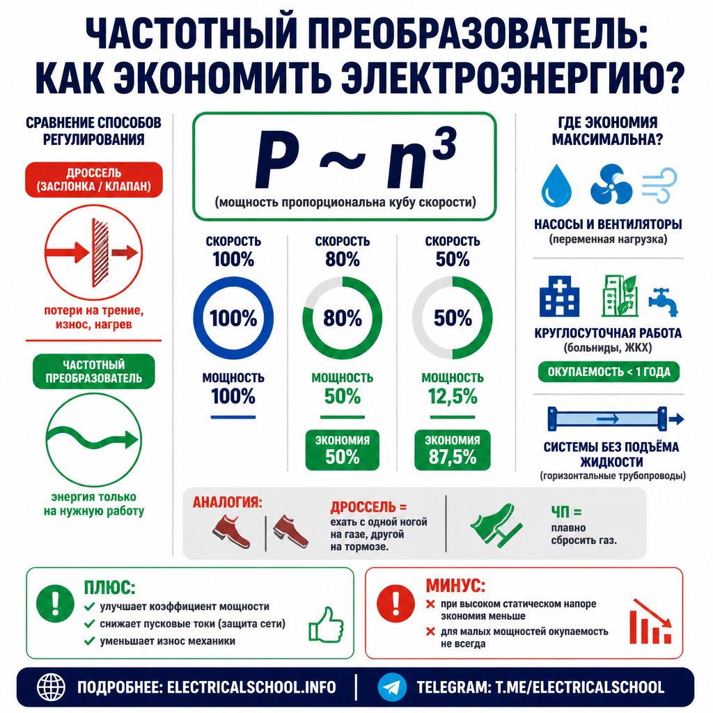

В промышленности более половины всей потребляемой электроэнергии расходуется на электроприводы, в частности — на питание асинхронных электродвигателей. Посмотрите сами: системы вентиляции, компрессоры различного назначения, разнообразные насосы, установки с переменными нагрузками, - все это оборудование потребляет для своего питания значительную долю энергии, поставляемой на предприятие.
Не удивительно, что кто-то рано или поздно задумается о возможности экономии электроэнергии на таких установках. И выход действительно есть - существенной экономии позволит достичь преобразователь частоты, призванный регулировать скорость вращения двигателя в зависимости от текущего режима работы (нагрузки) оборудования. Весьма значимым станет повышение КПД двигателя при таком регулировании, особенно когда речь зайдет о нагрузках много ниже номинальных.

В итоге более 60% экономии ресурсов даст перевод регулирования с дросселирования, включения-выключения, - на управление посредством изменения оборотов двигателя благодаря установке частотного преобразователя.

Незаменимы частотные преобразователи и в системах ЖКХ, где трубопроводы водоснабжения и отопления желательно уберечь от гидроударов, защитить арматуру от преждевременного износа и аварий. И поскольку давление может поддерживаться теперь не заслонкой, а регулировкой скорости вращения привода насоса, то и экономия электроэнергии достигнет почти 50%, не говоря уже о значительном продлении срока службы запорно-регулирующей арматуры.

По данным практики, перевод регулирования с дросселирования и циклических пусков-остановок на управление скоростью двигателя даёт более 60% экономии ресурсов. В системах ЖКХ экономия электроэнергии на насосах достигает почти 50%.
2. Почему нельзя просто дросселировать поток заслонкой или задвижкой - ведь это дешевле?
Дросселирование не снижает потребление электроэнергии двигателем: он продолжает работать на полной мощности, а избыток давления просто «гасится» арматурой. Частотный преобразователь, в отличие от этого, снижает саму скорость вращения двигателя, и он потребляет ровно столько энергии, сколько нужно.

9. Где в промышленности применение частотных преобразователей особенно оправдано?
Наиболее эффективно их используют на насосах, вентиляторах, компрессорах и конвейерах с переменной нагрузкой. Высокий эффект достигается также на кранах, лифтах, буровых установках, экструдерах и прессах. В системах ЖКХ - на насосах водоснабжения и теплоснабжения.
10. Как быстро окупается установка частотного преобразователя?
Срок окупаемости зависит от мощности двигателя, режима работы и стоимости электроэнергии. На практике для насосного или вентиляционного оборудования, работающего в широком диапазоне нагрузок, типичный срок окупаемости составляет от 6 месяцев до 2 лет. Чем мощнее привод и дороже электроэнергия - тем быстрее отбивается вложение.
