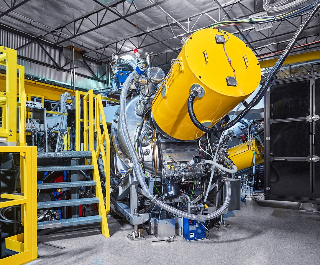

Исследовательская лаборатория термоядерного синтеза компании TAE
