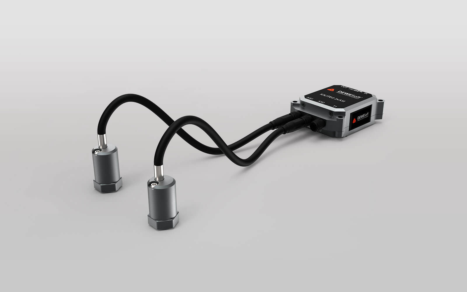

Высокочастотный и малошумный датчик вибрации
ASI-1xVIB-50g - высокочастотный (10 кГц) и малошумный датчик вибрации. В его состав также входят датчик температуры и 3-осевой низкоскоростной акселерометр для определения направления.
Зачем объединять каналы
Максимальная ценность появляется тогда, когда вибрация, температура, ток и напряжение не живут по отдельности, а входят в единую систему наблюдения. Один канал может дать ложный след: например, температура выросла из-за внешней среды, а не из-за дефекта машины. Вибрация может измениться из-за временного режима нагрузки. Ток может вырасти при технологической перегрузке, которая ещё не означает поломку. Но когда все эти признаки оцениваются вместе, вероятность ошибки снижается.
Именно этим объясняется популярность комплексных сенсоров и многоканальных систем. ASI-1xVIB сочетает вибрационный канал и температуру в защищённом корпусе класса IP67, что позволяет ставить его в реальную производственную среду, а не только в лабораторный стенд. Такая конструкция удобна не только инженеру по диагностике, но и цеху: меньше отдельных устройств, меньше кабелей, меньше мест отказа.

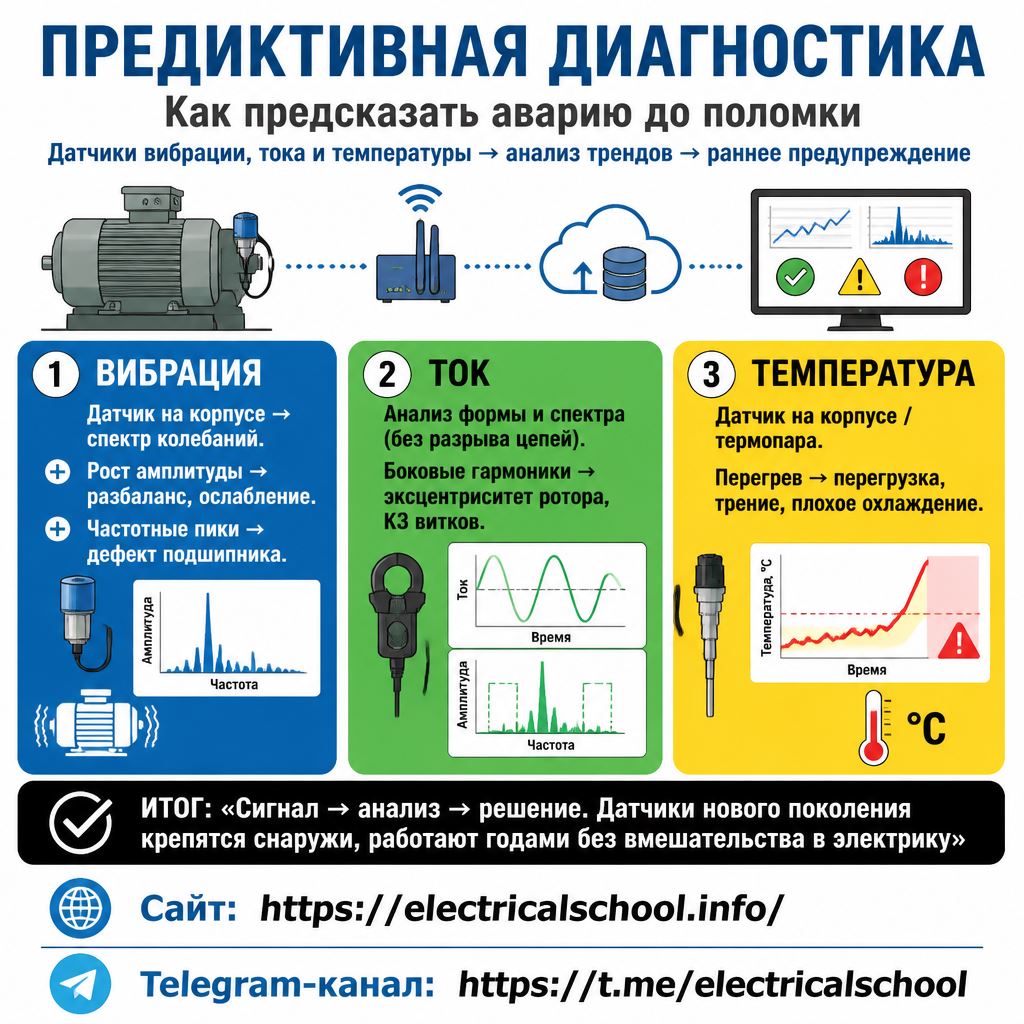

Предиктивная диагностика
Что изменилось в 2025-2026 годах
Самое важное изменение последних лет состоит не просто в улучшении самих датчиков, а в смене логики всей измерительной инфраструктуры. Раньше предприятие строило диагностику вокруг отдельных точек контроля. Теперь оно постепенно переходит к сети наблюдения, где датчик не только измеряет, но и участвует в общей архитектуре данных. Это и есть настоящий переход от локального контроля к промышленному интеллекту.
В результате предиктивная диагностика перестаёт быть узким сервисом для нескольких критических агрегатов. Она становится способом организовать производственную память - непрерывную, многоканальную и привязанную к конкретному состоянию оборудования. И чем лучше устроен первый слой, то есть слой измерений, тем меньше ошибок потом совершит нейросеть, как бы сложной она ни была.

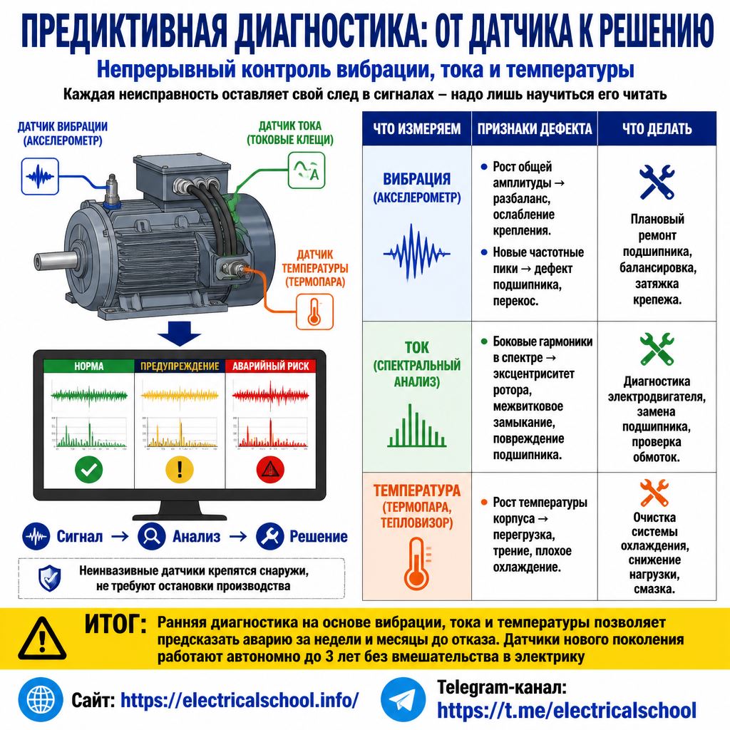

Предиктивная диагностика: от датчика к решению

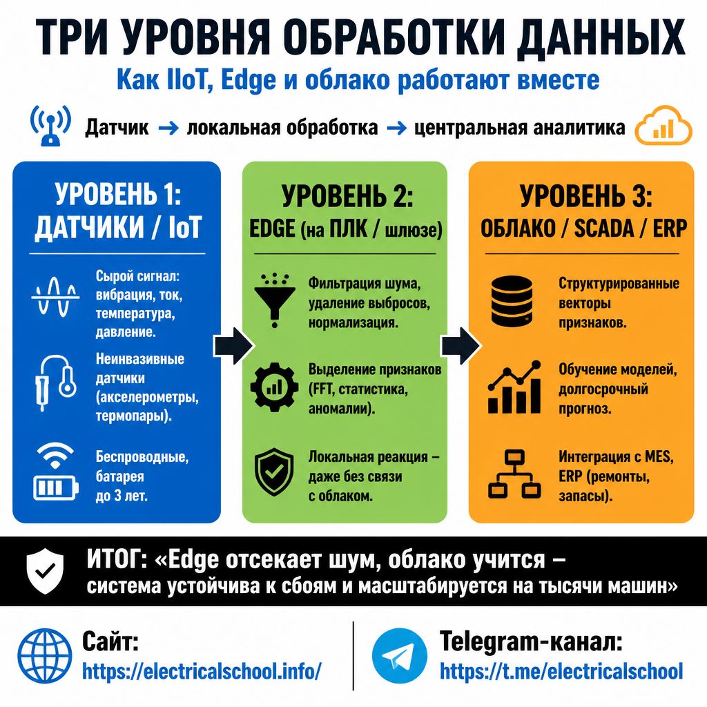

Три уровня обработки данных
Ранние концепции предиктивного обслуживания предполагали простую схему: датчик передаёт всё подряд в облако, облако считает. На практике такой подход быстро упирался в ограничения реального производства. Поток «сырых» сигналов создавал перегрузку каналов связи, увеличивал задержки, а при обрыве сети система теряла часть наблюдения и становилась слепой именно в тот момент, когда это было особенно опасно.
Актуальная архитектура устроена иначе - по принципу трёх уровней. На первом уровне датчик собирает «сырой» сигнал: вибрацию, ток, температуру, давление, акустические признаки или их комбинацию. На втором уровне edge-узел, расположенный на ПЛК, локальном шлюзе или промышленном контроллере, выполняет первичную обработку: фильтрацию шума, удаление выбросов, нормализацию, выделение признаков и поиск аномалий в реальном времени. На третьем уровне в центральную систему, облако или корпоративную платформу передаются уже не беспорядочные массивы измерений, а компактные структурированные векторы признаков, по которым проще строить прогноз, обучать модели и связывать диагностику с другими производственными контурами.
Такая схема принципиально меняет саму логику работы. Локальный узел может мгновенно отреагировать на опасное отклонение, даже если внешняя связь временно недоступна, а верхний уровень получает уже очищенные и осмысленные данные, пригодные для аналитики, отчётности и долгосрочного обучения моделей. Это не просто способ ускорить обработку. Это способ сделать систему устойчивой к реальным ограничениям цеха, где связь может быть нестабильной, оборудование распределено по большой территории, а остановка данных иногда так же критична, как остановка самого агрегата.
Такая гибридная схема - IIoT-датчик -> Edge-аналитика -> SCADA/EPR - является не только техническим усовершенствованием, но и архитектурным решением, которое делает всю систему пригодной для масштабирования на уровне всего предприятия.
Пилотный проект на одном насосе или одном цехе в этом случае не остаётся отдельной инициативой, а превращается в основу для единой цифровой платформы, где данные оборудования напрямую связаны с управлением производством, запасами и обслуживанием.
IIoT - это сеть взаимосвязанных датчиков, устройств, машин и программного обеспечения на производстве, которые собирают, передают и анализируют данные для автоматизации, мониторинга и предиктивной диагностики.
IIoT-датчик - это промышленный датчик Интернета вещей (Industrial Internet of Things), который измеряет параметры оборудования или окружающей среды, преобразует данные в цифровой вид и передаёт их по беспроводной сети в единую систему для мониторинга, анализа и автоматизации.
Edge-аналитика (граничная аналитика) - это обработка и анализ данных непосредственно на периферийных устройствах сети (на «краю» сети), рядом с источником данных (датчиками, камерами, оборудованием), а не в облаке или на центральном сервере.
SCADA (Supervisory Control And Data Acquisition) - это система диспетчерского управления и сбора данных, которая применяется в промышленной автоматизации для контроля и визуализации технологических процессов в реальном времени.
ERP (Enterprise Resource Planning - планирование ресурсов предприятия) - это комплексная программная система для управления всеми ключевыми бизнес-процессами компании в единой интегрированной среде.
SCADA и ERP - это два разных уровня систем управления на предприятии, которые работают с разными типами данных и решают разные задачи, но при интеграции создают сквозную цифровую архитектуру управления.
Почему edge-уровень так важен
Самая недооценённая часть этой архитектуры - не облако, а локальная обработка на краю сети. Именно edge-уровень решает проблему масштаба: тысячи датчиков могут генерировать огромные объёмы информации, и передавать всё это в центральное хранилище неэффективно и дорого. Поэтому задача граничного узла состоит не в том, чтобы заменить полноценный анализ, а в том, чтобы отсечь информационный шум и оставить только то, что действительно важно для принятия решения.
Здесь особенно полезны простые и быстрые алгоритмы: пороговый контроль, скользящие окна, статистические метрики, детекторы аномалий и лёгкие модели машинного обучения. Они не обязаны быть «самыми умными» в системе, но обязаны быть быстрыми и надёжными. В промышленной среде это критично, потому что даже несколько секунд задержки могут означать пропуск опасного события или лишнюю тревогу.
Ещё одно преимущество edge-подхода - локальная автономность. Если предприятие временно теряет связь с облаком, производственный контур не останавливается. Датчик продолжает собирать данные, edge-узел продолжает делать первичную диагностику, а связь с верхним уровнем восстанавливается позже без потери всей картины. Именно поэтому современные системы проектируют как многослойные и распределённые, а не как «тонкий датчик плюс удалённый сервер».
От данных к признакам
Переход от «сырых» данных к структурированным признакам - это, по сути, момент, когда измерение становится знанием. Сами по себе вибрационные или токовые сигналы почти всегда слишком шумные и слишком объёмные для прямого использования на верхнем уровне. Поэтому edge-узел превращает их в компактное описание поведения оборудования: среднее значение, дисперсию, спектральные пики, энергию в полосах частот, темп изменения, асимметрию, пульсации и другие информативные параметры.
Именно такой формат удобен для нейросети и корпоративной аналитики. Вместо непрерывного «потока воды» в облако отправляется «бутылка с концентратом» - то есть сжатое представление реального состояния машины. Это снижает нагрузку на сеть и позволяет хранить историю намного дольше, не превращая инфраструктуру в хранилище бесполезного шума. Кроме того, признаки легче сопоставлять между собой: их можно привязать к конкретной машине, смене, режиму нагрузки или производственной партии.
Такой подход особенно хорошо сочетается с промышленными системами верхнего уровня. SCADA видит технологическую картину в реальном времени, MES связывает её с выпуском и планированием, а ERP использует итоговые данные для запасов, ремонтов и бюджета. В результате предиктивная аналитика перестаёт быть «отдельным искусственным интеллектом» и становится частью обычного производственного цикла.
