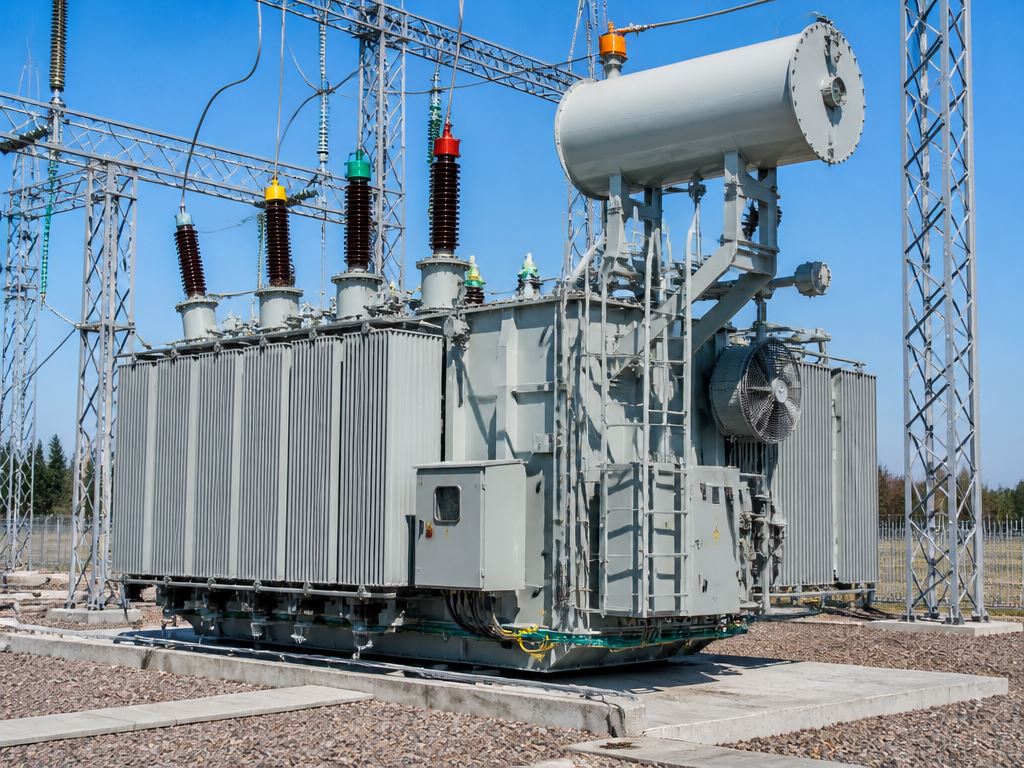

Трансформатор будущего будет проектироваться не вокруг стандартного листа электротехнической стали, а вокруг конкретной задачи: минимальные потери, масса, шум и тепловыделение при заданной надёжности и сроке службы. Технологическую основу такого перехода формируют аморфные и нанокристаллические магнитопроводы, новые изоляционные системы, эфирные диэлектрики и аддитивное производство магнитных и конструктивных деталей.
Силовой трансформатор на трансформаторной подстанции
